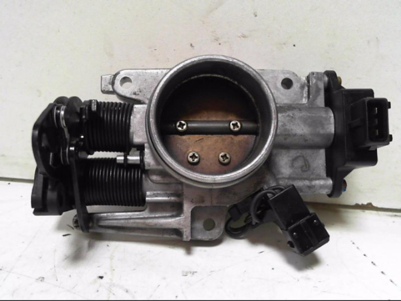

Voila les injecteur boshe ev1...Image
Ce n'ai pas le mien, mais le même photo du web.
Le boitier papillon (pour moi il est correcte), le joint est pas user,je vair regarder sur le web a quoi ressemble un papillon user

Je ne parlais pas du boîtier mais du potentiomètre.

Non ça je les changer aussi, je vois pour les injecteur, j'ai une valise odb mais je ne pas le valeur des injecteur
