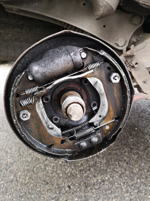

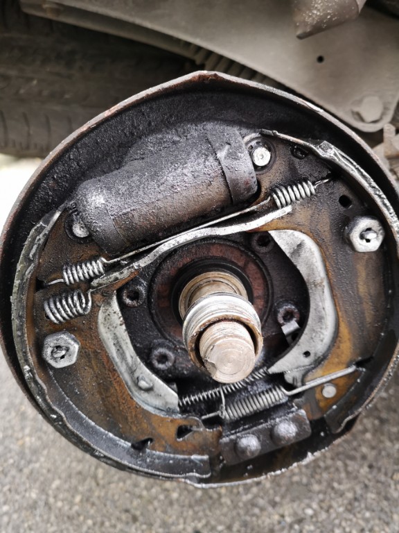

Alors je fait appel à votre aide car actuellement sur ma 205 je n'ai plus vraiment de frein à l'arrière fuite voyante et pédale pied au plancher pour avoir un semblant de freinage.
J'ai voulu commander ou acheter le kit Avec ma carte grise dans les boutiques pièces auto mais tous me disent il y'a plusieurs type de montage on peut pas vous dire lequel est le bon...
Donc j'ai pu quand même enlever tambour (avec du mal)
J'ai chercher une référence mais rien vu du tout j'ai pris en photo si quelqu'un pouvais me guider savoir cest quoi comme kit merci
J'ai une 205 1.7d de 1998 si vous avez le lien oscaro/misterauto
merci d'avance à tous
205 Génération de 1998 - 2010000kms
Messages : 4272
Re: Kit frein tambour choix montage ?!?
c'est le cylindre de frein qui te donne la réponse
si derrière c'est rond c'est du bendix
si c'est ovale c'est du girling
u,e fiche pour t'aider
http://www.planete-205.com/forum/rempla ... -t815.html
page 1 et 2 le montage rond
page 3 le montage girling

OK merci je vais jeter un œil demain j'essaierai de prendre photo

Commande aussi les roulement car j'ai l'impression qui y a la bague sur ta fusée.

Les roulements normalement ils sont bon je les avaient fait changer il y'a 1 an juste a remettre en place je pense

Ok, bizarre alors qu'une partie reste sur la fusée
