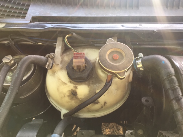

Voila une photo du mien :
Merci pour le tuyau pour la colle ça peut être une solution.
