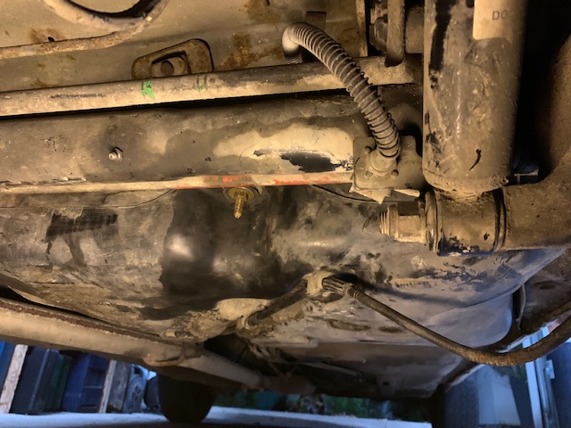

Le train arrière de la 205 que j'ai acquis récemment a été remplacé et a des graisseurs. Ce qui m’interpelle au vu de ce que j'ai pu lire sur le forum (qui au passage est très riche) est la position de ces graisseurs.
J'ai cru comprendre qu'il devaient être positionnés entre les deux roulements. Dans mon cas, il serait trop à gauche (pour celui de la photo donc celui de droite) et ne servirait qu'à remplir l'essieu de graisse....
Pouvez vous me confirmer ?

désolé mai je ne sais pas pour quelle raison la photo est à l'envers

Exact, l'emplacement est mal choisi.

Merci. je vais voir pour le déplacer.

A l'endroit, c'est mieux et ça évite le torticolis :wink:
