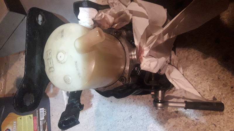

Après avoir été un sacré bout de temps sans DA sur ma 205 diesel de 97, la voilà enfin réparée!
J'écrit ça pour ceux/celles qui on le même pb avec leur direction assistée électrique.
J'en parle car malgré mes recherches sur ce forum ou ailleurs (internet, garages...) je n'avait jamais trouvé la bonne solution.
Alors il s'agissait tout simplement de la pièce de jonction entre l'axe du moteur électrique et l'axe du bocal qui était défectueuse. J'ai dû en fabriquer une (je ne l'ai pas prise en photo dsl).
La photo avec fond rouge: la pièce abimée que j'ai remplacée.
