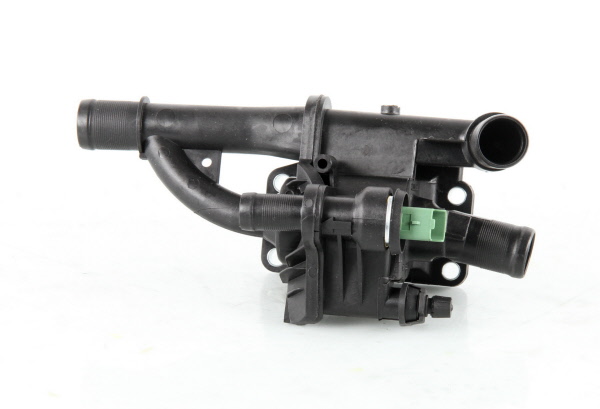

Sur ma 3008 2l HDi 150 depuis qu'il fait froid je constate que la température du LDR indiqué au tableau de bord varie énormément (entre 70 et 90°C) alors que quand il fait plus chaud elle est stable (entre 85 et 90°C).
Quand je roule elle monte jusque vers 90°C mais dès que je suis à un feu rouge elle redescend rapidement à 70°C.
A votre avis est-ce que c'est le thermostat qui est ouvert en permanence ?

Oui, c'est probable.

Messages : 1589
Re: température LDR qui varie
Tu peux brancher la valise et voir la température moteur en direct. Sans thermostat tu seras largement en dessous des 90 degrés par exemple.
Je pense avoir le même problème sur la mienne et justement elle est très froide sur nationale par contre dès que je fais des bouchons la température remonte à la normale

La valeur affichée au TDB est celle de quelle sonde, du boitier d'eau ?
Y a un autre capteur sur le bloc ?

Si je ne dis pas de bêtise il n'y a qu'une seule sonde et elle est sur le boitier thermostatique:

Oui c'est ce qui me semble aussi. Donc à la valise ça m'indiquera normalement la même chose qu'au TDB ?
