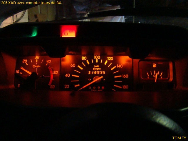

On peut même le faire sur une version diesel avec un compte tours de BX :
compte tours BX sur 205 XAD en conservant le compteur d'origine.
Pour le compte tours de 305 GT sur un 205 en conservant le compteur et la casquette basiques :
http://www.planete-205.com/forum/planet ... 61401.html

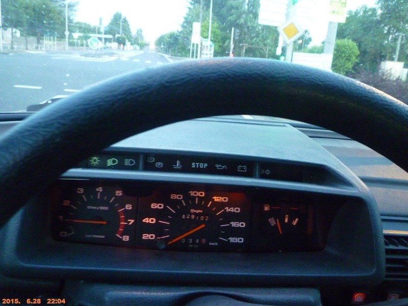

Oui en effet ;) en plus c'est un compteur GTI donc rétroéclairé. Tu auras des sondes à ajouter (pression d'huile et sa température).
Puis il faudra le mettre au bon kilométrage.
Re: changement compteur de vitesse
Avec ce type de compteur il te faut la casquette du haut :
Ta Forever possédant celle du bas.
Bon courage .
