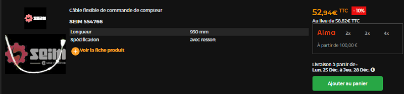

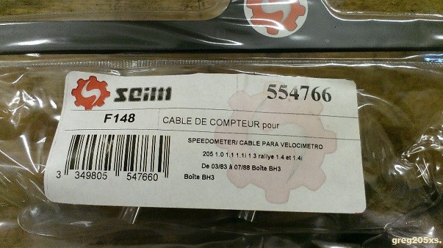

Sur la phase 1 des millésimes 83 à 87, c'est ce modèle qui convient :
Câble de tachymètre SEIM référence 554766, longueur 930 mm pour moteurs XV-XW-XY , boîte BH3 à 4 ou 5 vitesses. ]
https://www.piecesauto.com

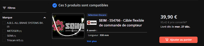

dIsponible également sur le site Oscaro .com à un prix inférieur :
https://www.oscaro.com
