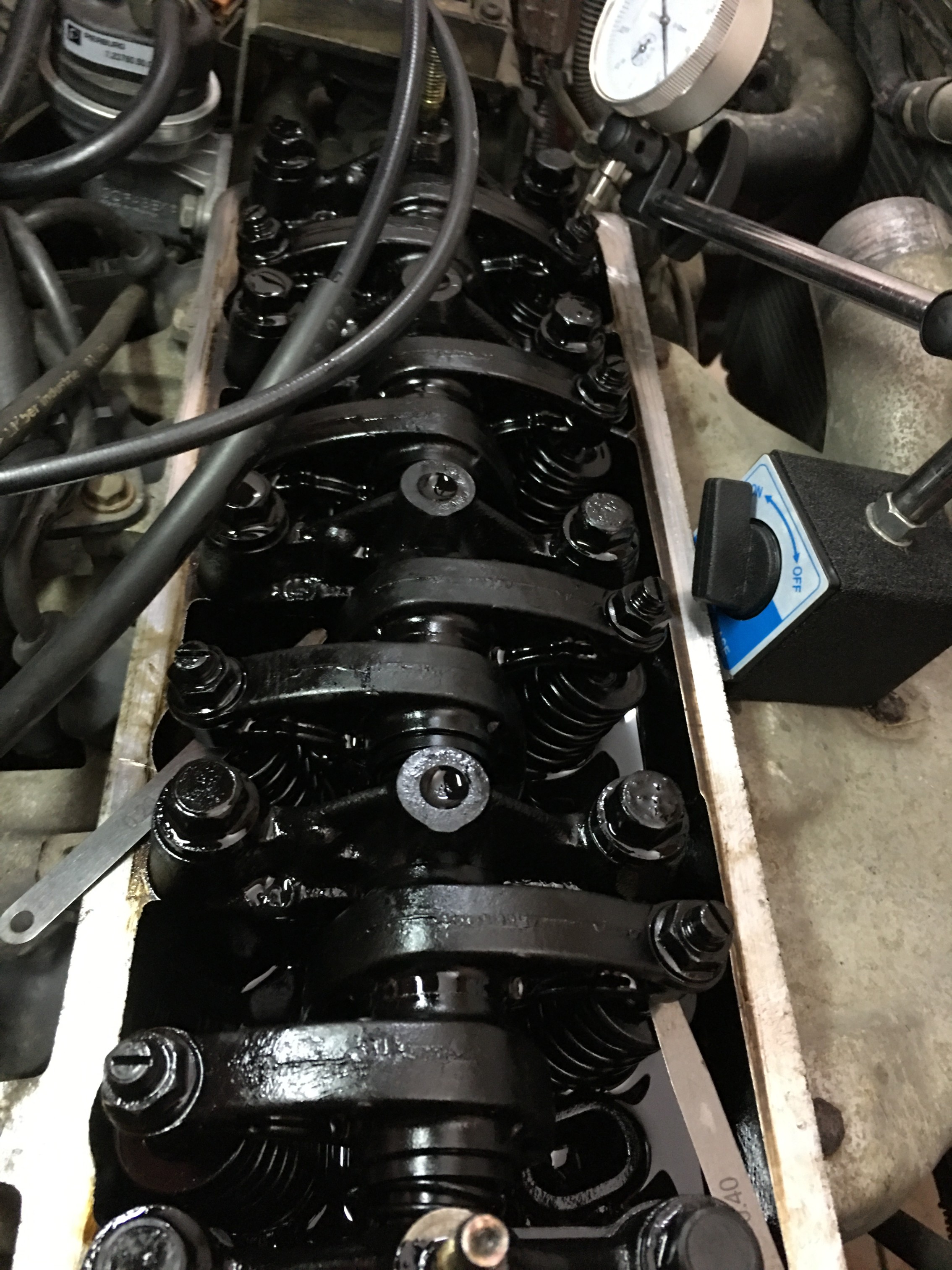

Voici une image du réglage.

Re: Curiosité pour le réglage des soupapes
:whoa: Comme c'est noir!

donpipo a écrit : ven. 2 févr. 2024 14:55 :whoa: Comme c'est noir!
raciste :lol:
Le fait que ce soit noir n'indique pas que le moteur soit encrassé mais que l'huile utilisée soit de piètre qualité (bas de gamme, manque d'agent détergeant etc...) ou que la fréquence des vidanges n'a pas été respecté. :wink:
On dit d'un moteur qu'il est encrassé quand la calamine qui se forme au niveau des soupapes empêche la fermeture hermétique de celles-ci. La soupape ne repose plus sur son siège mais sur la calamine accrochée sur la queue de soupape dans son guide.
post924853.html#p924853
Oui beaucoup! Cela a été arrêté pendant longtemps ! Je ne sais pas comment l'ancien propriétaire l'a traité !! Je vais démonter la culasse pour voir l'état !
Pour régler les soupapes, j'ai utilisé la méthode RTA. Mais celui de la vidéo est plus rapide !!
Après démontage du cylindre, je mesurerai le jeu piston/chemise. Je vois les segments!!
