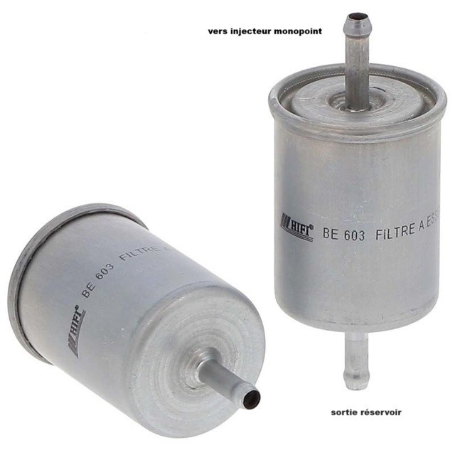

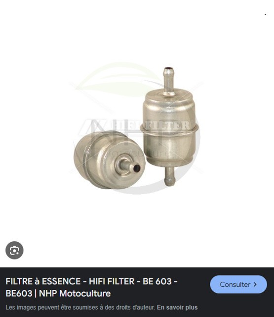

Celui- là ? :
C'est plutôt un filtre pour tondeuse à gazon autoportée ou carotteuse routière :grattetete:
Normalement, c'est la partie ayant le plus grand diamètre extérieur qui se branche vers la pompe à carburant.
D'ailleurs la flèche est toujours indiquée à cet endroit, quand elle est présente.
Bon week-end. :)

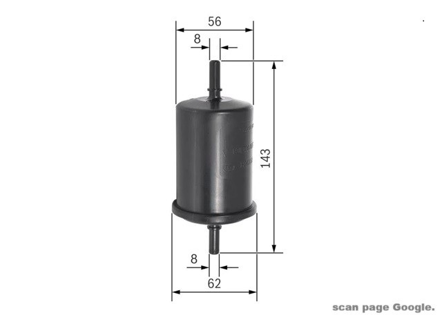

Le mien c'est celui-ci.

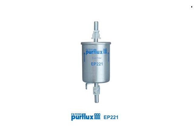

Alors , il se branche comme le Purflux plus haut : :wink:

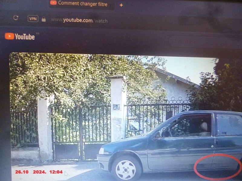

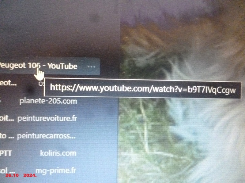

https://www.youtube.com/watch?v=b9T7IVqCcgw
Cela dit que la vidéo n'est plus disponible, alors que je suis en train de la regarder :shock:
Le lien est pourtant correct .
