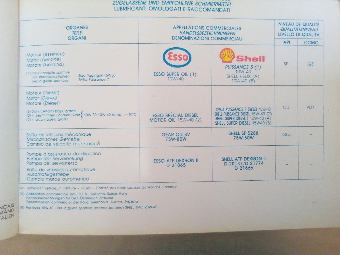

Bonjour tout le monde,
Désolé d'avance de parler DU sujet qui est certainement le plus abordé : quelle huile doit-on mettre dans sa 205 (diesel) ?
Voilà pourquoi je me pose la question :
sur la RTA, il est préconisé :
Donc 15W40 ou 15W30.
Cependant, quand on va voir sur certains sites de fabriquants d'huile, la préconisation est 10W40.
Y a t'il eu un changement de qualité d'huile au cours du temps, Peugeot s'étant rendu compte qu'il valait mieux mettre telle ou telle huile ?
Sachant que sur la RTA, il y a toutes les modifications sur les modèles Diesel jusqu'à la fin de la production, et il n'est précisé nulle part un changement de viscosité...
Qui croire donc ? les préconisation officielles Peugeot de l'époque, ou celles actuelles des fabriquants d'huile ?
Je ne parlerais pas du changement "maison" de la viscosité en fonction des tâches d'huile laissées dans le garage. Pour moi on ne met pas une huile plus épaisse sous prétexte que la voiture fuit par tous les trous. S'il y a une fuite, il doit y avoir réparation. Puisque normalement, les préconisations constructeur prévoient un grade d'huile pour toute la vie du moteur, et non pas simplement pour les X premières années ou Y premiers kilomètres. Mais ce n'est que mon point de vue.
Ps : mon moteur est un XUD7T, et cela me parait étonnant que les préconisations soient les mêmes que l'on ai, ou pas, un turbo.
Merci d'avance à tout(e)s et bon week end :) !

Slt
La 15W30, je crois qu'il n'est pas donné.
Perso, je mettrais ce que conseille les sites fabricants.
Par exemple :
https://new.motul.com/fr-FR/lubricants/ ... =1991-1998
Pour mon tu3s, si la voiture à moins de 150000 km = 5W40
Pour plus de 150000 km = 15W40
Bon, vu que je roule sur piste, je met que de la 10W60 et elle a 178000 km .

A noter que
- Peugeot préconise la 15W50 pour conduite sportive et qu'on peut en déduire que c'est pareil pour un moteur kilométré.
- La viscosité dépend du pays où on se trouve (pays chauds, froids, tempérés)
- Ce tableau date et les huiles ont fait beaucoup de progrès depuis (additifs, synthèse, semi synthèse etc...)
- Les additifs des huiles de synthèses actuelles font durcir les joints caoutchouc de l'époque (pas prévu pour)
Donc une semi synthèse 15W50 convient parfaitement pour nos vieux berlingots. :wink:
15W (viscosité à froid)
50 (viscosité à chaud)
https://www.ornikar.com/code/cours/meca ... egr%C3%A9s.
Par exemple ce produit français. Marque que j'ai pratiqué durant toute ma carrière professionnelle (40 ans) :
https://www.motul.com/lu/fr/products/2100-15w50

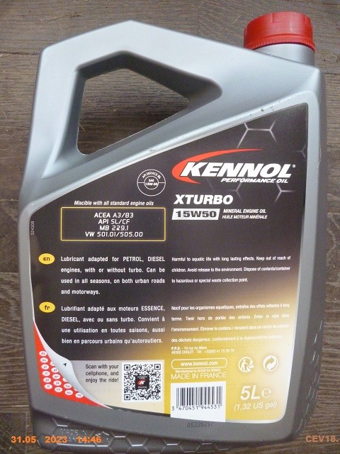

Sur la mienne, j'ai remplacement récemment la 15W40 minérale par la 15W50 minérale également :
Huile minérale 15W50 Kennol, made in France.
Effectivement, la 100% synthétique est déconseillée sur nos vielles 205 .
La minérale, fabriqué à partir du pétrole, se dégrade plus rapidement et nécessite des vidanges plus rapprochées : 5000 km au lieu de 7500/10000 km, avec la synthétique qui est fabriquée chimiquement.
La semi-synthétique étant un mélange d'huiles minérale et synthétique, dont on ne connait pas le pourcentage de chacune. :roll:
