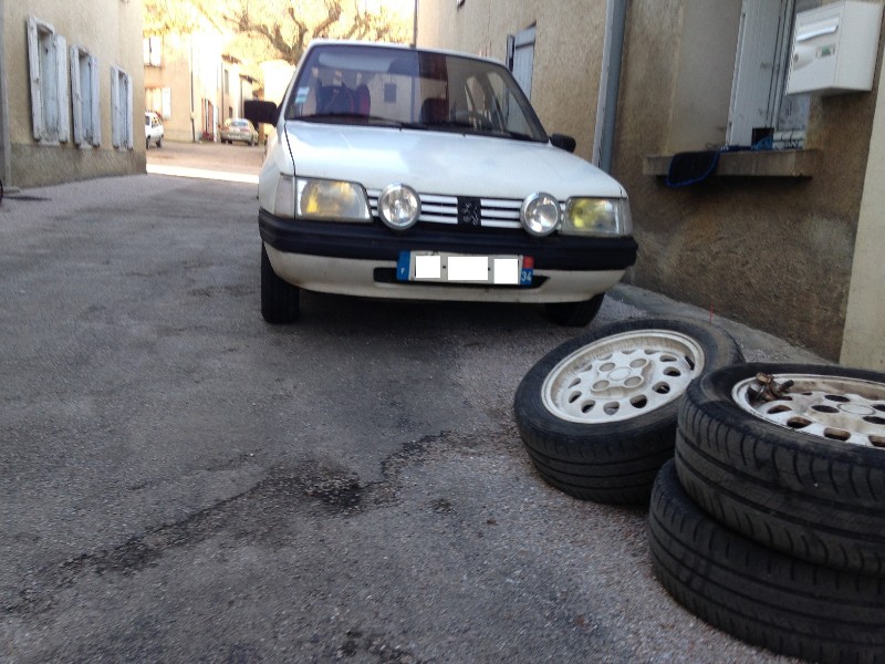

J'ai commandé 4 pneus neufs en 155 70 13 pour 101€ livrés à la maison.
C'est moitié prix que ceux pour jantes GTI, ça fait du bien.
J’espère aussi préserver mes trains roulants avec des pneus plus petits, et passer sous les 5L au 100.
On verra bien si ça baisse.

Très bien de repasser en jantes et pneus d'origine ! La mode "d'améliorer" l'équipement sur nos 205 est dépassée maintenant. :wink:
Du coup, nous attendons des photos dans sa nouvelle configuration. :)

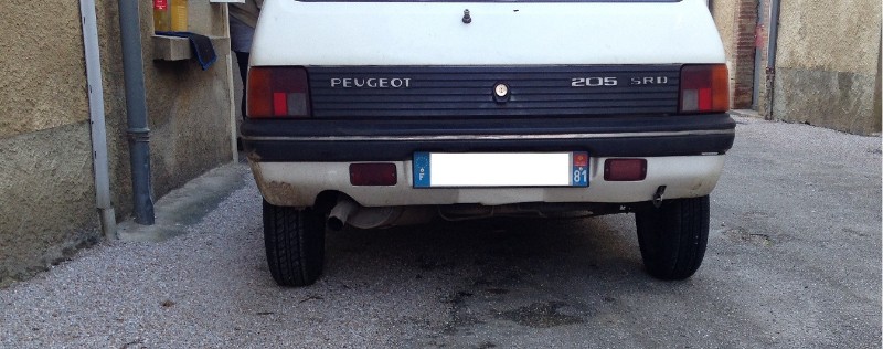

Je suis repassé en 13 pouces, retour à l'origine.
J'ai peints les jantes en blanc, pour faire un look "rallye".
La voiture est plus "légère" a conduire, elle prend plus de roulis aussi.
Restera a voir la consommation.
