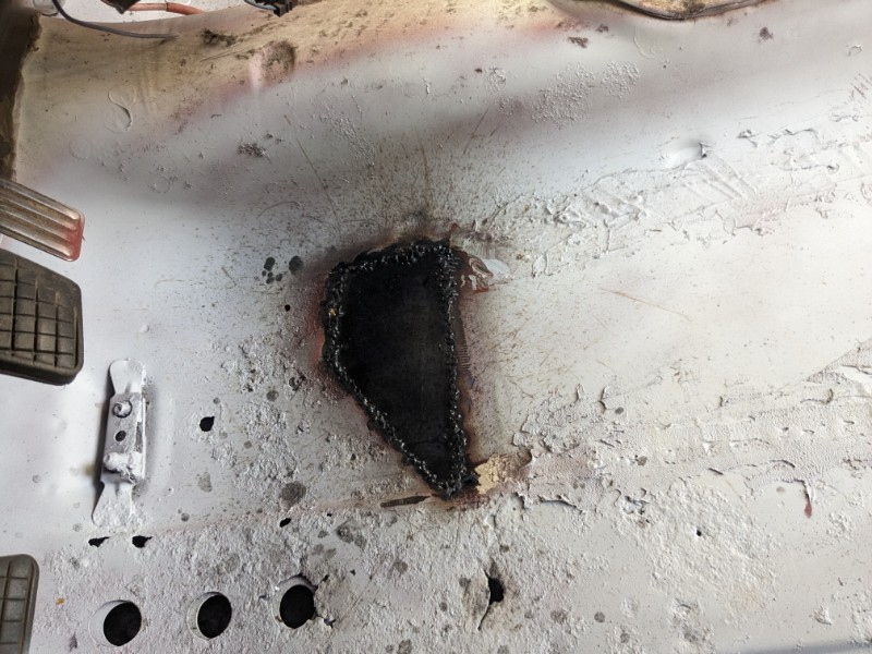

Il y a un moment que je n'ai pas donné de news de cette voiture, elle affiche 333.000 km (tombé de 120.000km au moins...), roule toujours nikel.
J'ai juste du jeu à la cardan de colonne direction, et une vibration à cause du silent bloc anti couple du moteur qui est HS, mais rien de trés grave.
Elle est en carte grise collection, et a donc obtenue sont dernier CT l'an dernier pour 5ans :lol: .

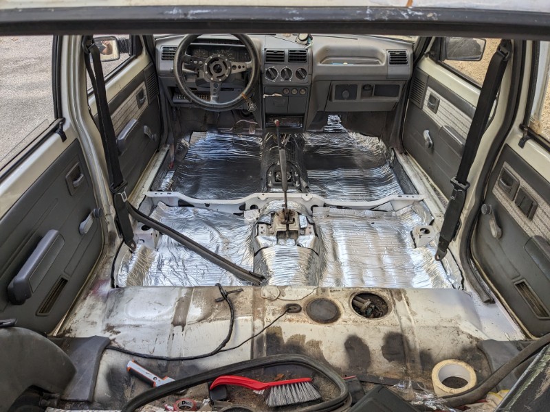

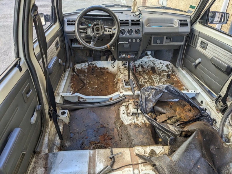

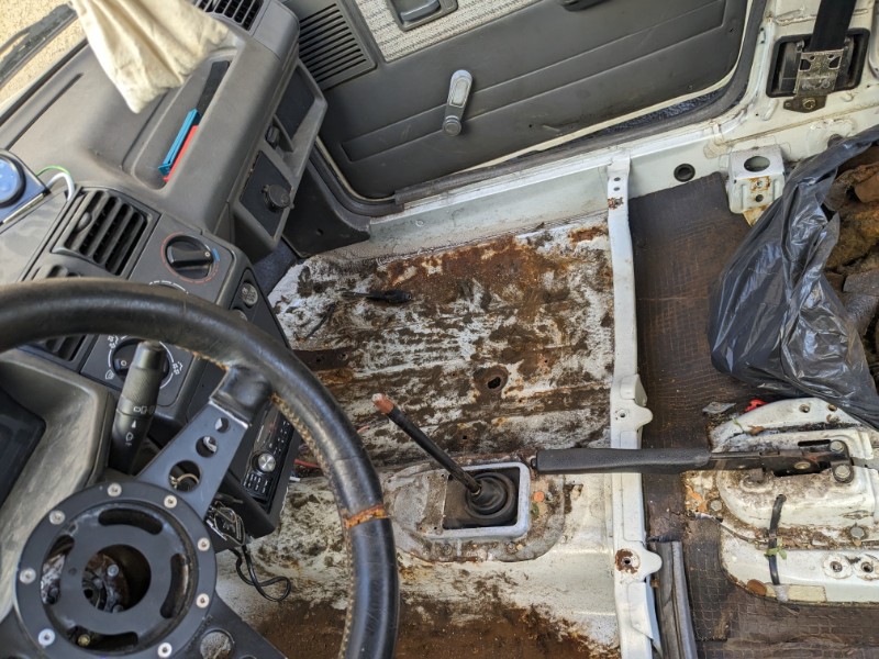

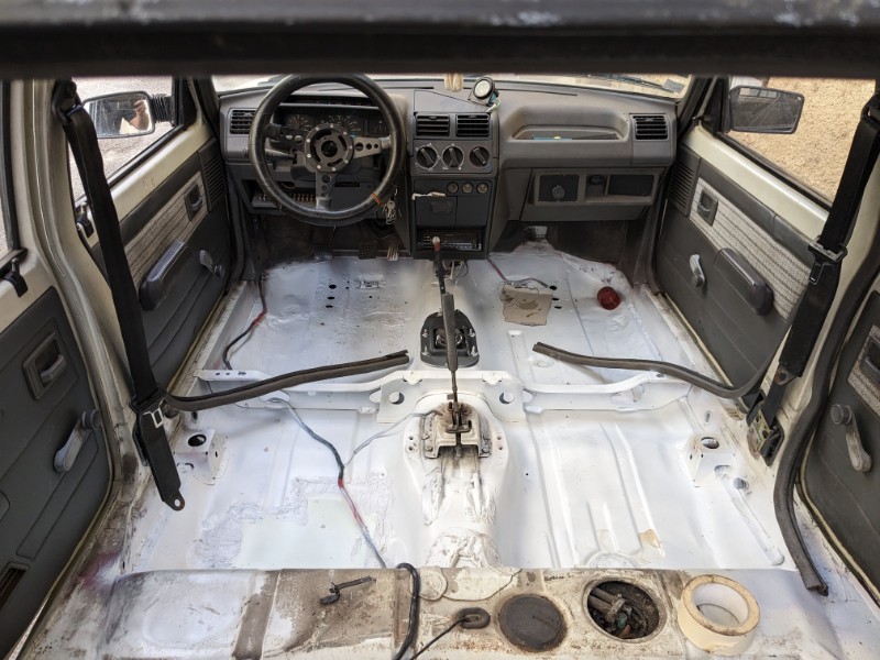

En septembre 2023 j'ai entrepris une "grande" refexion du plancher, j'avais repéré des trous de rouille...

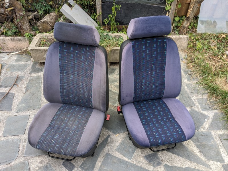

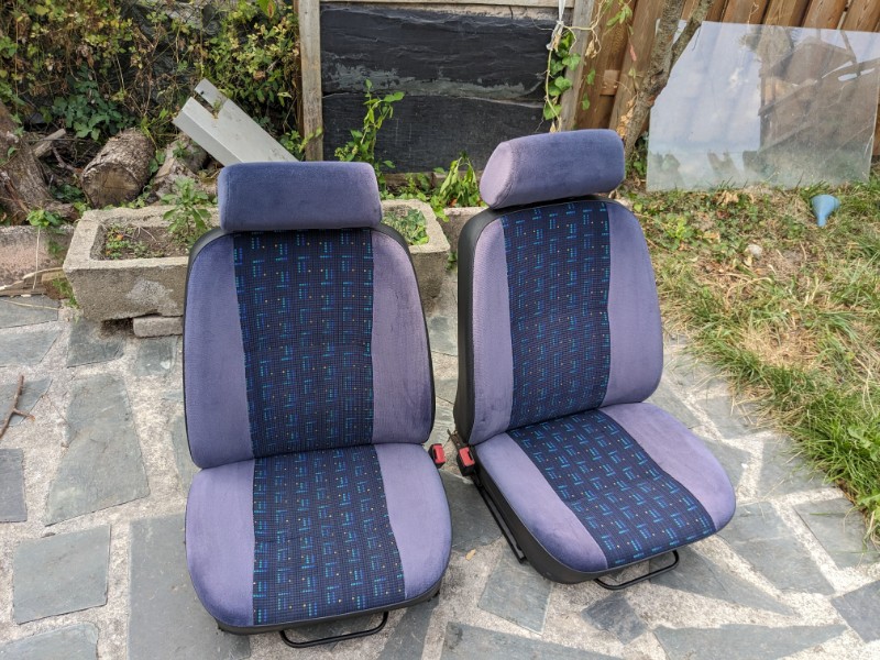

J'en ai profité, à demonter les sièges pour les changer, car ils étaient vraiment en fin de vie.
Je vous laisse avec les photos, qui parlent d'elles memes.

Impressionnant le niveau d'attaque du plancher , c'est quoi ce que tu as mis comme feuille d'isolation ?
LOZ
Messages : 266
Enregistré le : ven. 15 mai 2015 21:43
Re: Présentation 205 SRD de LOZ
Message par LOZ »
Ca vient d Aliexpress, un truc autocollant d isolation auto "générique".
C est pas plus bruyant qu avant, donc ça fait le boulot.

diabo
Messages : 411
Message par diabo »
Top le nettoyage des sièges :bien:
LOZ
Messages : 266
Message par LOZ »
Les sièges sont en super état, mais étaient trés sales!

Manu du 88
Messages : 496
Message par Manu du 88 »
Bonsoir LOZ,
Du boulot pas des plus marrants que je connais bien aussi malheureusement...
Tu as fait du beau travail, bravo à Toi!! :bien:

merci! De memoire ça m a pris a peu pres 15 jours. En y bossant, quand je pouvais, entre 1 et 3 h par jour.
C est peut etre pas flagrant sur les photos, mais j ai decoupé, et resoudé pas mal de bout de tole.
Rien que l ajustage d une tole prend beaucoup de temps.
Mais bon, c est fait.
Et le CT ne m a meme pas parlé de mon planché rafistolé, signe que c est pas si mal!
