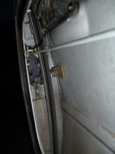

Il a démonté ma portière conducteur, et vu que mon ancien propriétaire s'était servi, le moteur de centralisation manquant et les câbles pendant dans le vide :pascontent: ...
Pour être sur des autres parties manquantes, il a démonté ma portière passager : RAS de ce coté là, et le coffre avais déjà été vérifié par le propriétaire d'une Lionne blanc banquise magnifique :bien: .
En démontant la portière passager, il a aussi démonté la vitre, et son système électrique afin de leur donner une deuxième jeunesse. Les vieux autocollants, cuits au soleil et à la lune pendant plus de 20 ans, ont été retirés, la vitre et les joints nettoyés, et les ciseaux de lève vitre graissés. Quelle joie de pouvoir ouvrir et fermer cette vitre en moins de temps qu'il en faut pour dire "anticonstitutionnellement" :rirejaune: !

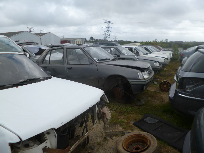

Après-midi : visite de mes cousines à la maison de retraite (vous appelez ça une "casse automobile", d'après mes informations).

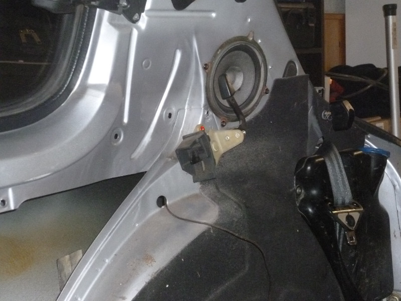

Ellana a trouvé quelques bricoles, dont que le fameux moteur pour la porte conducteur. Les trois casses du coin ont fais les frais de son acharnement, et le butin à la nuit tombée était de :
- 1 moteur de centralisation type 2 (portière conducteur)
- 1 tringlerie de centralisation (coffre) - celle fabriquée et fournie par DLV étant trop souple par rapport à l'origine

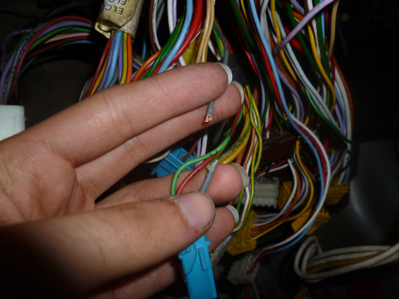

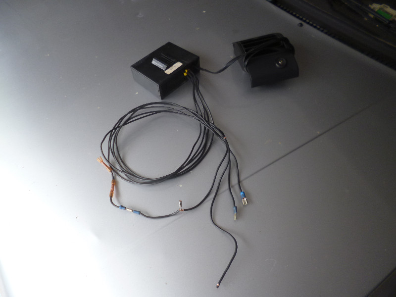

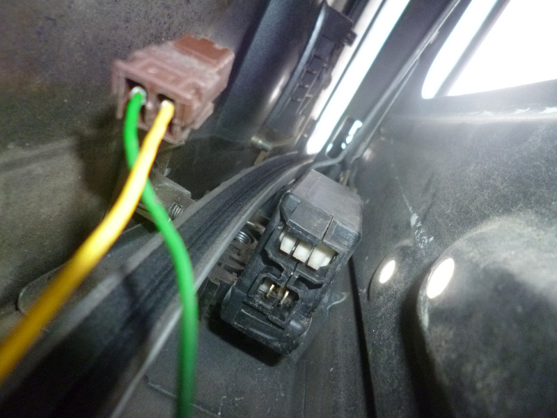

journal a écrit :Mercredi 19 sept. 2018
De bonne heure (14h :mrgreen: ) et d’humeur à mettre à nu des faisceaux électriques (aïe), Ellana est venu me voir pour, enfin, me rendre la fermeture centralisée que mon ancien propriétaire avais jugée superflue :rolf: .
Après branchement du moteur manquant dans la porte conducteur, appui sur la télécommande ... Bzzz!
Bonne nouvelle : le signal parvient jusqu'au moteur de la portière conducteur.
Mauvase nouvelle : le moteur ne s'actionne pas pour autant :pascontent:
Il faut aussi dire qu'avec les branchements sauvages effectués par mon ancien propriétaire au niveau de la platine fusibles, les chances pour que l'opération se déroule sans accrocs étaient faibles... (photo des bricolages en question ci-dessous)

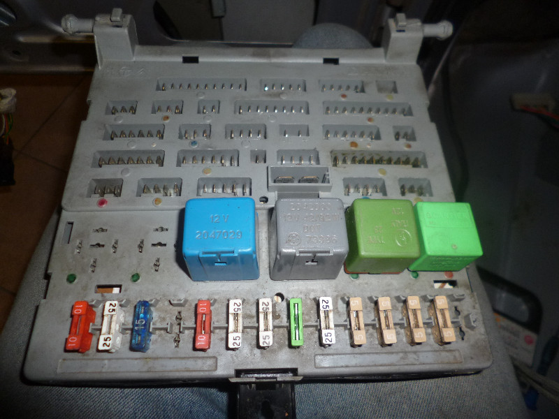

Armé de ses outils, il a entrepris de démonter intégralement ma patine fusibles et rattraper les aventures électriques entreprises par mon ancien propriétaire.
A la nuit tombante, les cables rajoutés par mon ancien propriétaire étaient débranchés, et les accrocs dans mon faisceau d'origine réparés (que j'aime les gaines thermo-rétractables), mais les fiches de la platine fusibles n'étaient pas rebranchées.

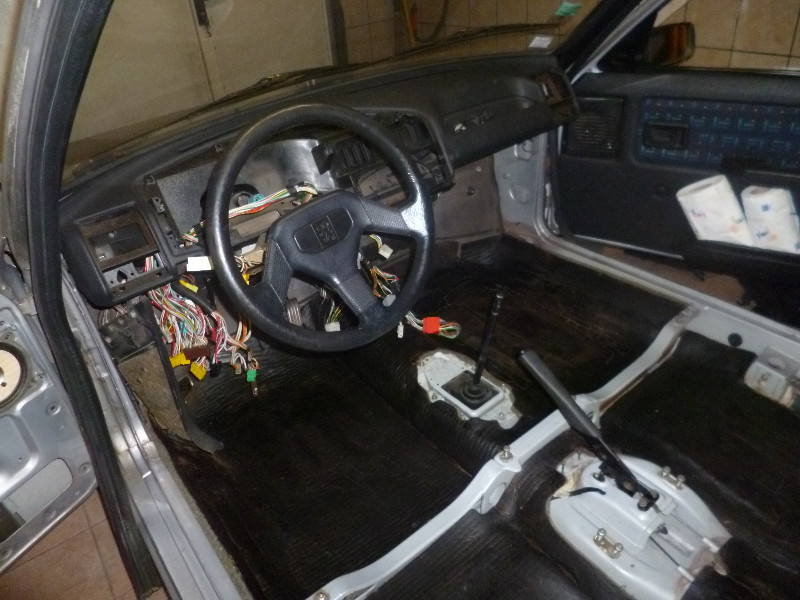

journal a écrit :Jeudi 20 sept. 2018
Départ en vacance des parents d'Ellana avec ma toute jeune petite sœur 2008 (elle a moins de 1 an).
Il a passé la journée à démonter tout mon intérieur, du pare brise au pare-choc arrière. Le but de la manœuvre? me nettoyer de fond en comble, puisque "quitte à presque tout démonter pour retirer les câbles rajoutés par l'ancien propriétaire, autant en démonter un peu plus pour faire un nettoyage de fond en combles".
Plus de tableau de bord (seule la planche de bord est restée en place), plus de sièges avant ni arrière, plus de moquette, plus aucun plastique, plus de ceintures.
allez, un siège baquet, un cône à la place de la boite à air, et je serai la reine de la piste :mrgreen:

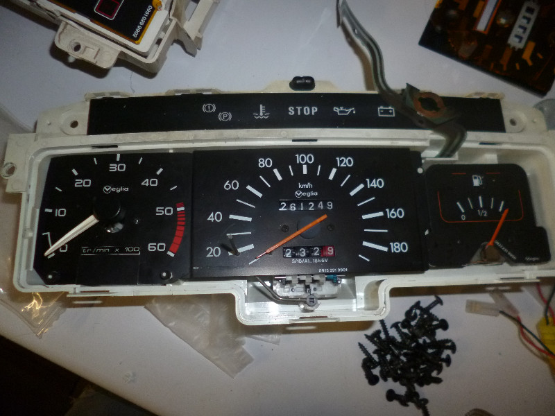

Pour finir la journée, monsieur s'est affalé à la place du conducteur, et a entrepris de torturer le compteur d'une pauvre 405 pour en extraire le compte tour, et me le greffer à la place de l'horloge (c'était bien la peine de la réparer, si c'est pour me la retirer dans la même journée :rolf: ).
TMB
Messages : 194
Enregistré le : mar. 2 sept. 2014 20:03
Re: Princesse - Sacré Numéro D AM95
Message par TMB »
Bon choix pour le compte tour :bien:
