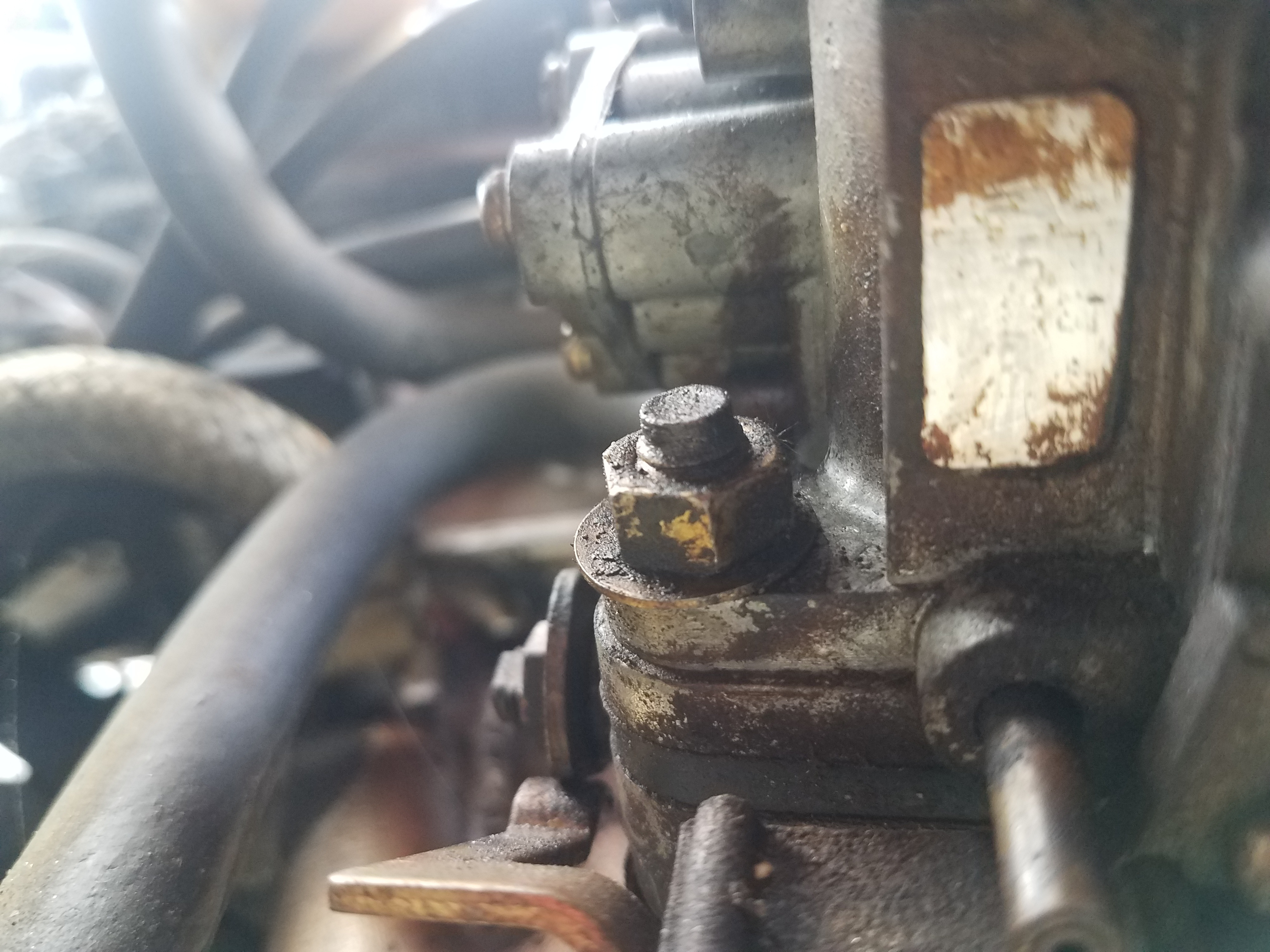

Me revoilà, merci à JPB pour la piste de la prise d'air
J'ai donc une prise d'air et je m'apprête à changer les joints mais dans la pochette de joint que j'ai reçu il y a ce joint (vient de chez B2H) :
Et mon carburateur ressemble à ça :
C'est possible que le joint n'ai pas la forme du carbu ?
Le truc c'est que quand je regarde pour mon carburateur (solex 32pbisa16) c'est bien ce joint qu'on me propose sur internet.

Après vérification ma prise d'air ne vient pas du carburateur mais d'ici :
Cette durite relie le carburateur à la coiffe au dessus :
Si vous pouviez quand même répondre à mon message précédent pour quand je changerai les joints ça serait cool mais le plus important : pouvez vous me dire à quoi sert cette durite et quel est son diamètre intérieur ?

Re: Prise d'air carburateur
Cette durite transmet la dépression du moteur à différentes membranes et au brulage des condensats de la coiffe de carburateur.
- Membrane de la capsule à dépression de l'allumeur
- Membrane de la capsule du volet été/hivers
Elle est piquée sur le collecteur d'admission sous le carburateur par l'intermédiaire d'un petit "T" avec trou calibré pas sur le carburateur, si ?

Non, effectivement c'est sous le carburateur. Connaissez vous le diamètre ? J'aimerai en racheter une mais je ne suis pas sûr que ce soit du 8mm comme la mienne est craquelée...
Pas de lien Moteur: 1.1 de 55 (E1)
205 GL de 1987 - 182000kms
Mesure avec un pied à coulisse le diamètre de l'embout et retranche 1 mm, tu auras le diamètre intérieur de la durite qu'il faut.

salut, au sujet de la prise d 'air sur ces carbu il arrive qu elle soit a l' embase.sur ma junior un mécano à l époque avait "épaissit" le joint d 'embase.
d 'après lui c 'était un problème récurrent sur ces modèles.il faudrait re-surfacer la base moteur ou se fixe le carbu.
si quelqu'un à plus d 'infos à ce sujet et ou trouver ces joints d 'embase plus épais je suis preneur,merci.

le joint d'embase en question:

Ce joint je l'ai refait récemment à la pâte à joint haute température.
Ça marche très bien, pas de soucis
