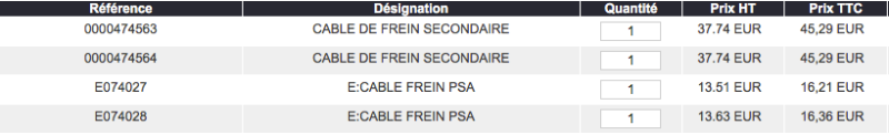

Les câbles d'origine ont l'air trop long car, dans la conception, les ingénieurs ont oublié une fixation intermédiaire entre le train arrière et le dessous de la caisse.
J'ai cherché comme toi au moment de remplacer les miens, pensant en avoir des trop grands. Les neufs que j'ai remonté sont identiques en longueur aux démontés qui étaient d'origine.
Et j'avais toujours ce problème. J'ai rajouté un collier, ça les remonte un peu.
Les longueurs sont: 1372 à gauche et 1386 à droite, d'après les fiches de fabricant (Service Box ne dit rien là-dessus), ce sont les plus courtes qu'on trouve, donc les bonnes sans doute. Attention car certains fabricants font plus longs pour couvrir plusieurs références (celles de 309!).
Et pour les prix:
Les références en E sont celles Eurorepar.
Les TRW sont bien, et surgainés sur toute la longueur, dont la partie fragile (celle exposée qui pendouille: blessée et rouillée) qui m'a valu le changement.
Et pour les prix:

Excessifs certes, mais les meilleurs. J'ai remplacé ceux de ma génération l'année dernière a presque 275 000 kms et "a peine usée" et d'origine...

exessif les cables de frein a main d'origine chez peugeot d'experience d'achat je en suis pas d'accord!! , c'est l'une des rare piece qu'il est valable de leur acheter, ou ils sont "placés". en plus si tu les demande en gamme eurorépar ils sont encore moins cher que sur internet pour une qualité médiane mais bonne , je m'entend qu'il tiendront au réservoir et si tu n'as pas a les redemonter ne craqueleront pas au point le plus faible ( j'avai inversé un gauche un droite sur une sr et redemonté et ceci m'est arrivé.). encore que le fournisseur pour eurorépar a du changer j'en avai eut un premier jeu aussi bien que les vrais peugeot donc si ils ont du vieux stock tu peux faire le coup de fusil!
J'avai acheté deux cable pour ma 205 sacrée numero en 2008 ( 30 35 euros a l"époque) ils n ont jamais bougé en 100000 km malgré des problems de kit de freins , une depose du reservoir ect...
des adaptable de ad pour un ami (17 euros pieces ) impossible de les tenir accrocher et 2 ans apres ils sont deja cassé dessous ... sans parler du gain de temps de et de ta sécuruté , les freins c'est la vie il faut ponderer l'économie a long terme.
des marques divers cassés dessous et problem d'accroche..
bref pour cette piece , peugeot c'est le plus facile et le moins cher ,promis!

Donc un bon point pour les TRW gainés bien épais sur toute la longueur. Et la gaine tient parfaitement dans les clips.

trw un bon point aussi pour les triangles gti et d turbo ! donc voir le prix de ses cables sur les sites de vente en ligne , je m'amuserai un jour prochain a acheter , peuegot eurorepar et trw en ligne pour comparer !
