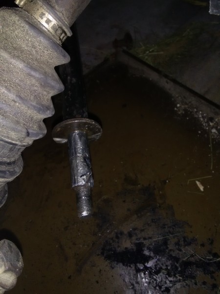

Bonjour, ayant une rotule de suspension morte j'ai changé mon bras de suspension mais impossible de sortir le silentbloc de la barre stabilisatrice j'ai donc fini par arraché le silenbloc du vieux bras mais après le filetage la partie en acier du bras est restée coincée sur la barre stabilisatrice donc je 'mne sais plus quoi faire si je coupe et ressoude une nouvelle tige filetée ou alors je change carrément la barre entière ... Merci bien d'avance cordialement

Salut, tu peux essayer de couper la partie en acier du bras qui est resté coincée avec une disqueuse...

Salut, ok je vais essayer en espérant ne pas trop entamer la barre dessous :gene: je vais aussi essayer avec un casse écrous merci bien je donnerais des nouvelles de
l'opération :bien:

Avant de disquer, tu devrais tenter de le chasser ou de l'extraire avec un petit arrache. En chauffant si ça résiste.

j'ai déjà tenté de le chasser avec des griffes résultat : les griffes font l'équerres maintenant ::d j'avais chauffé au décapeur thermiques je sais pas si c'est assez ...

Chalumeau?
A priori, c'est uniquement de la rouille.

ok à la lampe a soudé je devrais y arriver, mais impossible de trouver un exacteur qui fait une distance comme celle si

Ah oui, chaud. Il reste que le tube :gene: En jouant de la dremel et du burin, tu devrais pouvoir préserver la barre stabilisatrice.

Si tu peux souder à l'arc tu soudes une rondelle épaisse sur le tube, au bout près du filetage et tu t'en sers comme point d'appui pour le dégager au burin ou avec un arrache à inertie (que tu peux fabriquer).
Autre solution : avec une pince étau tu sers fort et tu essaies de tourner, cela peut sans doute le dégripper.

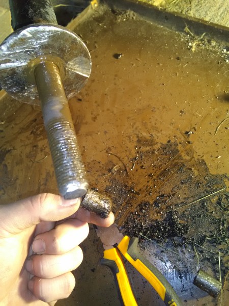

Messieurs c'est une VICTOIRE POUR L'HOMME ! :lol: effectivement avec une pince et une clé anglaise j'ai fais tout venir après une lutte acharné de plusieurs minutes comme quoi les solutions sont les plus simples faire tourner l’élément en ferraille été la solution !! merci a tous ! Après j'ai remis le bras en place bien sympa aussi à faire ^^ et voila la rotule percé est réparée !
