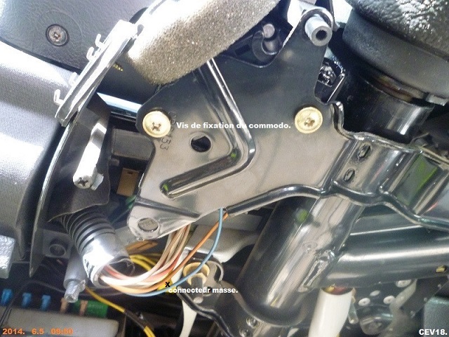

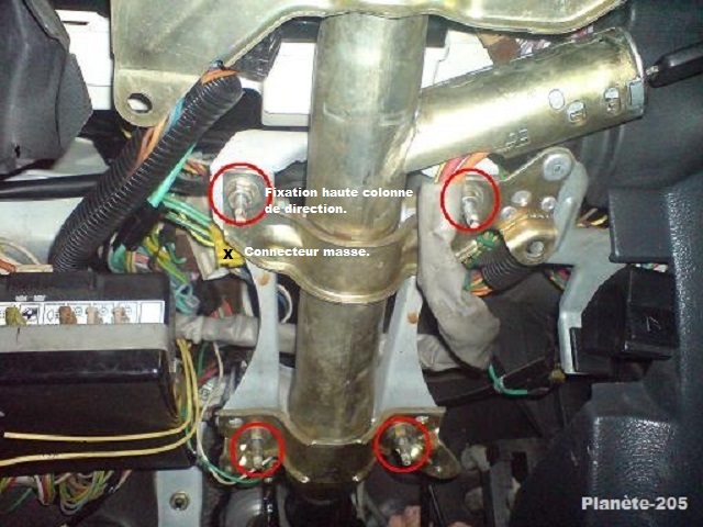

Re: Problème cable de masse autoradio
NoNoNatio a écrit :petit déterrage...
Elle est où exactement cette masse sur la colonne?
Faut passer par où pour la chopé ?
svp
Merci!
:voyons: C'est un connecteur jaune , situé à gauche de la fixation haute de la la colonne de direction :

Merci CEV. :bien: j'ai repéré hier ce connecteur jaune (accessible en démontant le cache sous le volant ) et aspergé de WD40 le connecteur ( je n'ai pas encore testé l'autoradio ).
Quant à la masse de détection de porte qui allume la veilleuse , j'ai découvert qu'il s'agit de la vis qui maintient le contacteur en place qui fait masse sur la carosserie. cette vis était rouillée d’où problème électrique. vérifiez que la vis ( que l'on ne voit pas sur les photos car caché par le caoutchouc ) ne soit pas rouillé si la veilleuse ne s'allume pas à l'ouverture de porte.

la masse de autoradio est fixée non sur la colonne de direction mais derrière l'autoradio plus haut que celui ci, sur un connecteur jaune. pour le voir il faut regarder par dessous l'autoradio, à l’arrière des connections ( il faut être acrobate ). La prise était oxydée, donc brossage + un coup de bombe KF F2 et ça roule, l'autoradio qui ne fonctionnait plus depuis des années reprend vie. ::d
