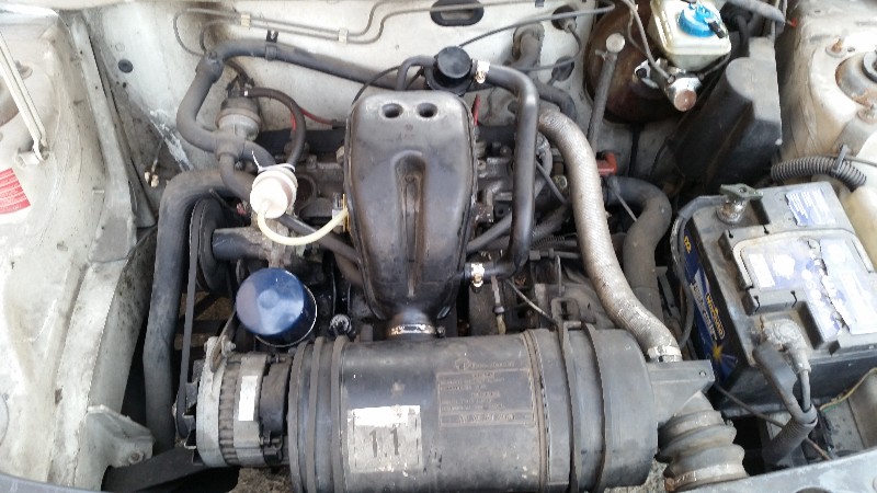

Slt
Met une photo de ton carburateur.
Si tu voit la référence, ce sera plus simple

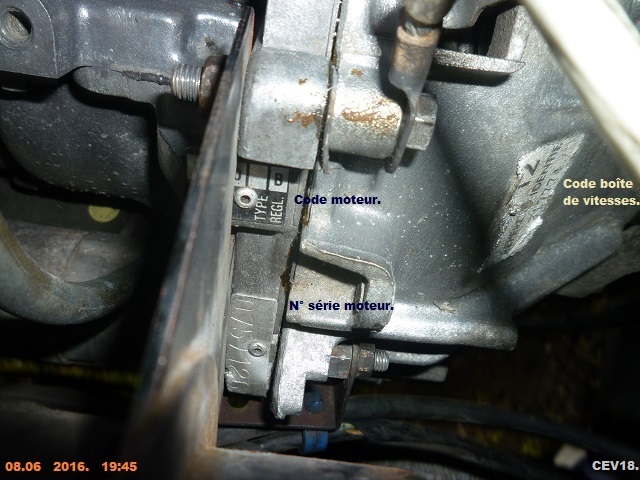

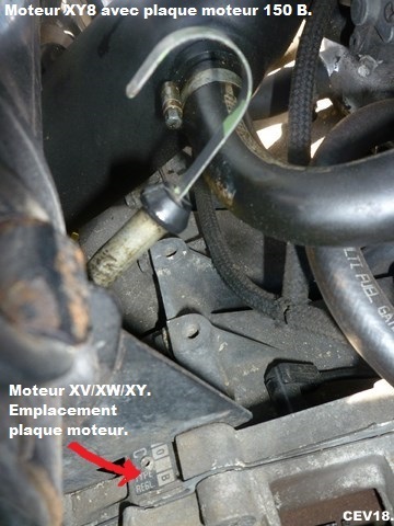

L'autocollant fixé sur la boîte à air, a pu disparaitre au fil du temps.
Plus fiable la plaque du code moteur, rivée sur le carter, côté embrayage et visible en ouvrant le capot moteur.
Emplacement plaque code moteur.
1) 108 C = moteur XV 8 / 1124 cm3 / 45 CV DIN / boîte 4 vitesses.
2) 109 F = moteur XW 7 / 1124 cm3 / 50 CV DIN / boîte 4 vitesses.
3) 150 D = moteur XY 7 / 1360 cm3 / 60 CV DIN / boîte 5 vitesses.
4) 150 B = moteur XY 8 / 1360 cm3 / 80 CV DIN / boîte 5 vitesses.
5) 150 H = moteur XY 8 / 1360 cm3 / 79 CV DIN / boîte 5 vitesses ( version dépolluée).
