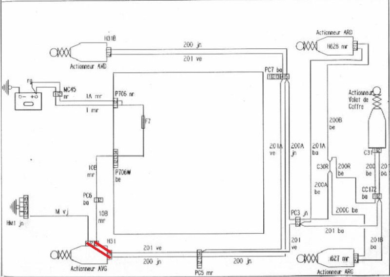

Avant de démonter tout, j'aurais aimé savoir comment se présente le circuit de centralisation sur une 1.7D. Car elle ne fonctionne qu'une fois sur cent (Type 1, juste a la clé sur la porte). Et au mieux si quelqu'un a eu le même soucis, comment l'a t il solutionné ?

Voilà le câblage, j'ai dessiné dessus un moment où j'avais eu des problèmes...

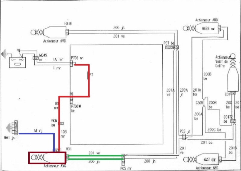

Il provenait d'un faux contacte au niveau de l'actionneur AVG (qui sert à faire ouvrir toutes les autres portes). Voilà. Au passage vérifie le fusible 7 et si tu as bien 12 V en arrivée au niveau de l'actionneur.

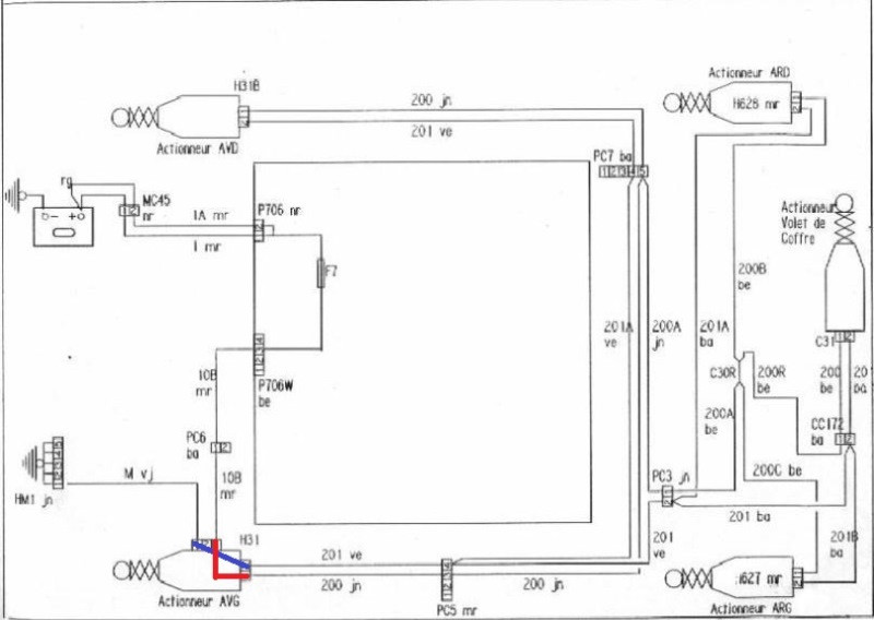

Pour aller plus loin, ssi tu court-circuite ce dernier comme sur les schémas ci-dessous tu devrais pouvoir ouvrir et fermer et là pas de doute, c'est l'actionneur.

Cette solution permettra de tester si tous les autres moteurs fonctionnent.
Si oui, bin il faut soupçonner celui de la porte gauche conducteur.
