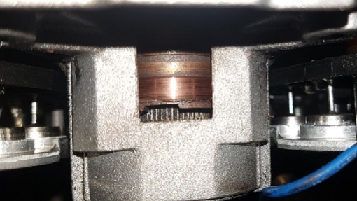

bon bah j ai demonté la bête nettoyer au degraissant a sec mais c est mort... en remontant toujours 12.4v a la batterie... je vais créer une "goulotte" en tole pour la fuite de gasoil qui arrive du dessus afin qu elle ne touche plus l alternateur la prochaine fois.

Tu n'arrive pas a nettoyer les pistes mieux que ça ?
C'est moi ou il y a un trous dans là dite piste

c etait une photo avant nettoyage... l alternateur a 1 mois et demi il est moche? oui sur la piste il y a comme un trou je ne sais pas pk..

Pour 1 mois et demi oui il est moche
Au vu du dépôt orange (cuivre?) ,les bagues usent à grande vitesse
Sur une de tes photos un charbon semble défaillant sur la portance !
Comme la dit Donpipo si tu un régulateur en stock tente le coup
