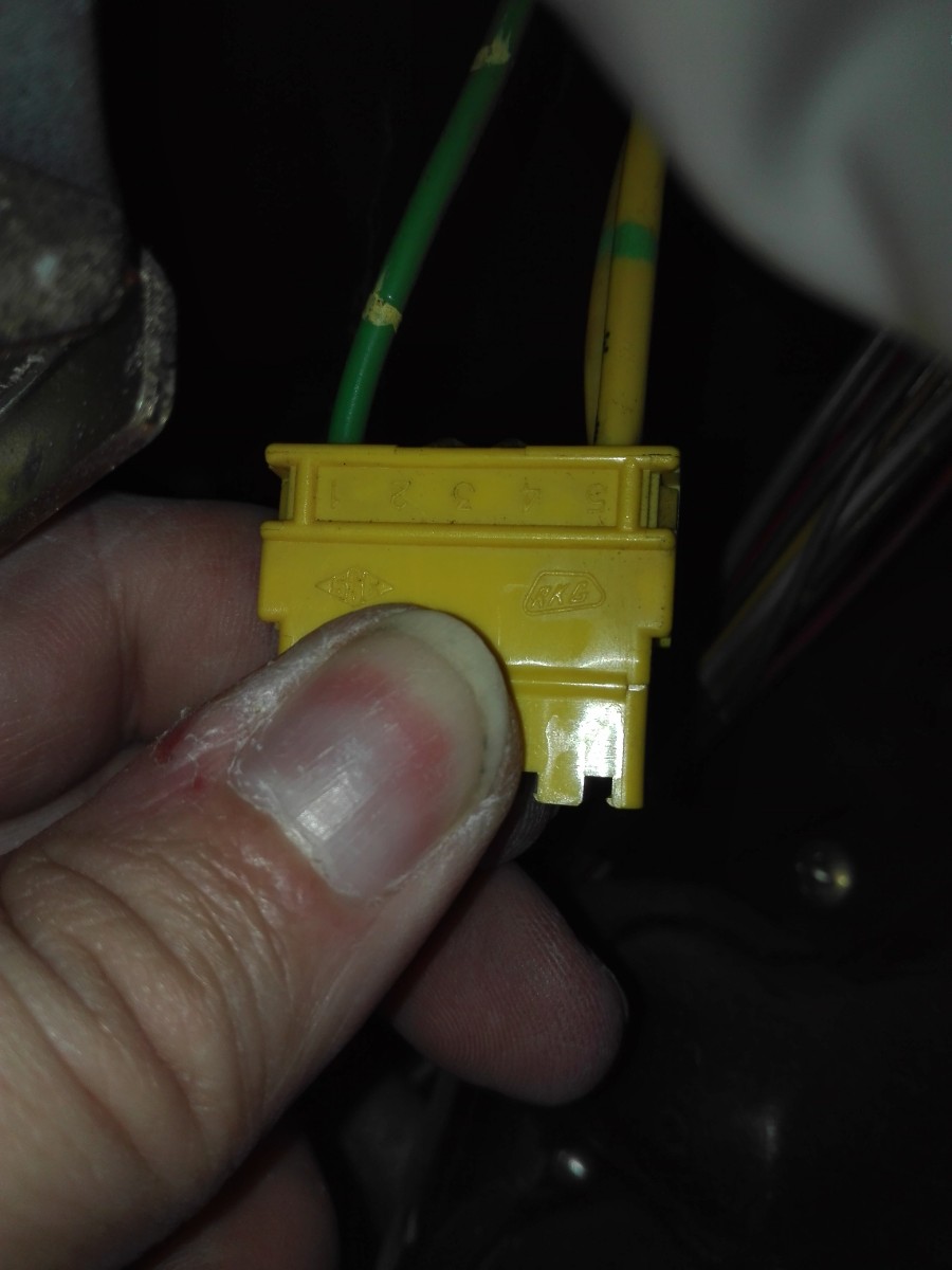

Re: Problème d'allume cigare
non, les masses sont situées au niveau de la colonne de direction, soit tout en haut, environ 15cm derrière le volant. Pour y accéder (ou du moins les voir, tu peux essayer de te mettre la tête dans les pédales et regarder en haut (avec une lampe). tu verra deux prises branchées sur la colonne de direction : une marron, avec des câbles d'alimentation, et une jaune, avec des câbles de masse c'est sur cette jaune qu'il faut tester les masses.

Message par carno45 »
Je les teste entre cette prise jaune et quoi du coup ?
J'ai testé en branchant le multimètre sur la masse de l'allume cigare d'un côté et dans la fiche jaune : sur le fil vers de gauche j'obtiens une résistance quasi nul et sur les fil jaune de droite j'obtiens -0,337 et si j'inverse mes fils du multimètre ça reste à 1 comme si le fil était coupé.
Je précise que sur le multimètre j'étais sur le calibre 2 MΩ et que j'ai fait le test avec l'allume cigare enclenché.
