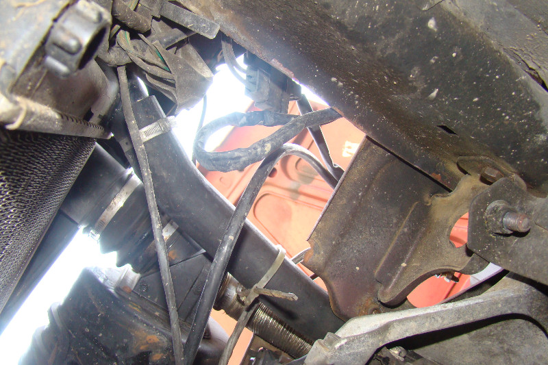

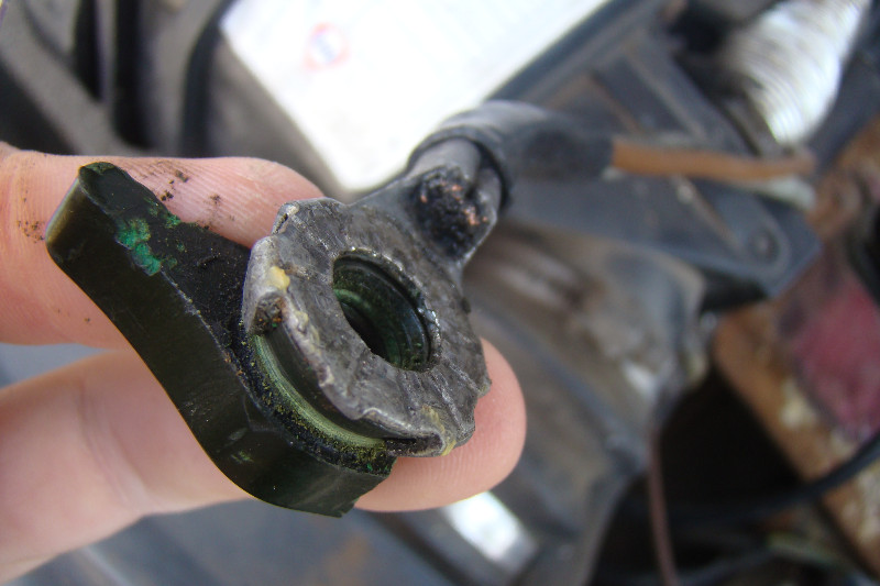

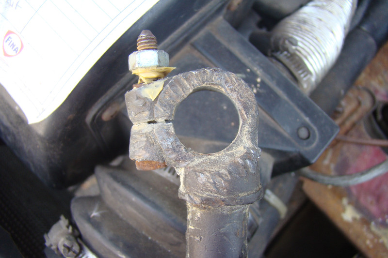

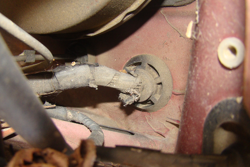

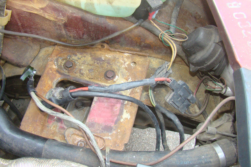

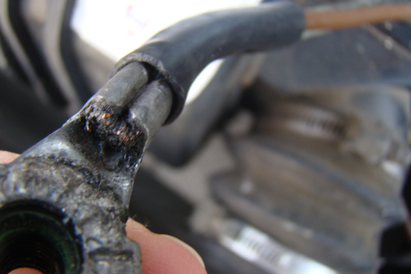

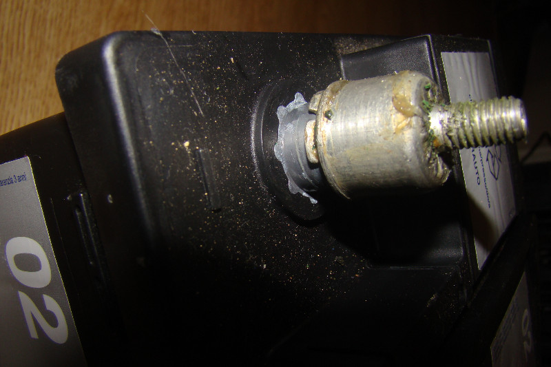

J'avais démonté la batterie pour vérifier la charge, je la remonte au plus vite pour vous dire pour les warning... J'espère que les photos vont aider, la cosse de la borne - a été endommagée au niveau du plastique mais on peut malgré tout la remettre en place et la resserrer correctement. Les fils reliant les masses ont l'air ok, je n'ai rien remarqué de ce coté là ....
Re: Problème de changement des cosses de la batterie
Les bornes de la batterie paraissent propres mais les cosses par contre… :?

Merci pour les photos mariie,
Un point en particulier m'interpelle...
Visiblement cette cosse est serrée en butée, même si la vis n'est pas serrée, les mâchoires sont déjà en contact.
Sachant que la borne de la batterie est conique, veille a enfoncer profondément la cosse (de manière à écarter les mâchoires de la cosse) pour permettre à la vis, de créer l'action d’en serrage voulue (est-ce que je suis clair :oops: ).
Je crains aussi, au vu de l'état d'oxydation des câbles et fixations, que les masses ne soient pas de bonne qualité => prévois donc une petite brosse en fer/laiton et un petit pot de graisse hydrofuge.
Vérifie très attentivement la polarité de ta batterie, c'est très très important
Vérifie avec un multimètre en position Voltmètre (tu en trouves pour moins de10€) la tension mesurée aux bornes de la batterie
Vérifie avec un multimètre en position voltmètre la tension entre la borne (+) de la batterie et un point quelconque de la masse du moteur (un point brillant de la culasse est un bon point).
Vu la cosse de masse et les résidu de plastique vert sur la borne négative j'ai bien peur que le filetage plastique soit foiré également. :wink:
