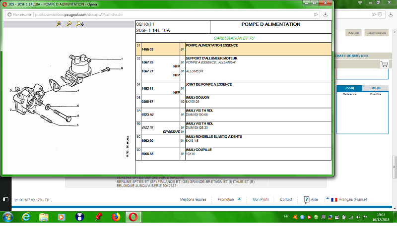

Re: Problème de démarrage : TU 1.0l 45ch
:voyons: C'est une pompe mécanique située dans le compartiment moteur.
La référence d'origine ou numéro OEM étant 1455 03.
Bonne soirée. :)

CEV a écrit ::voyons: C'est une pompe mécanique située dans le compartiment moteur.
Bonne soirée. :)
svp comment accéder a ce public.service box? pour avoir les référence?
