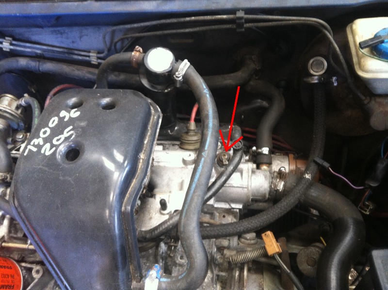

bonjour sur ma 205 essence de 1986 j'ai une cosse sur le moteur mais je n'ai pas de fil qui va dessus.
Doit-il être branchée obligatoirement???
si oui ou va-t-il?

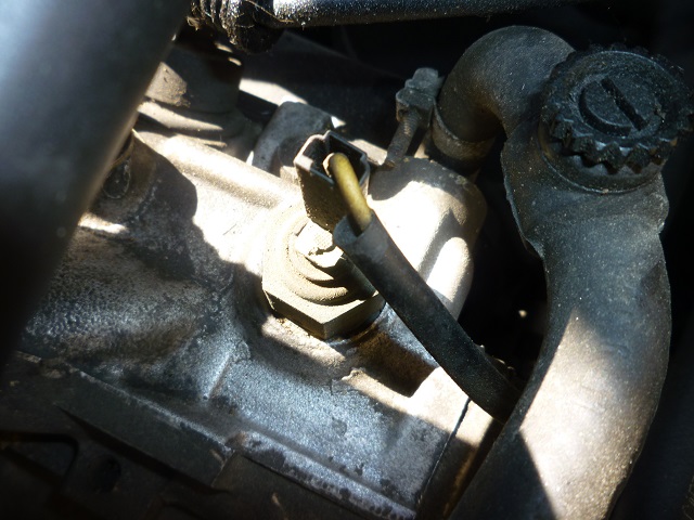

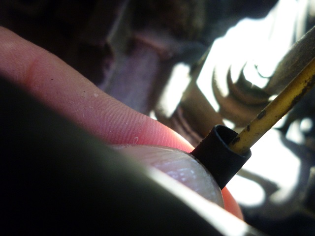

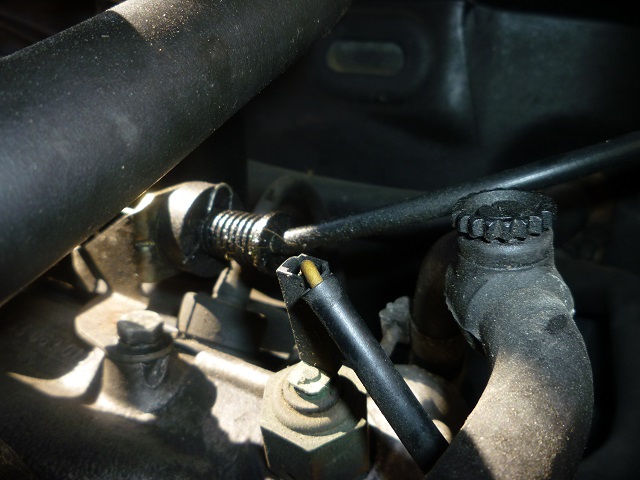

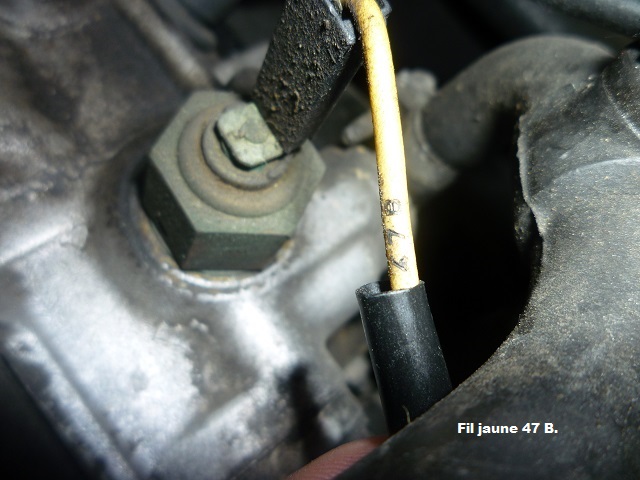

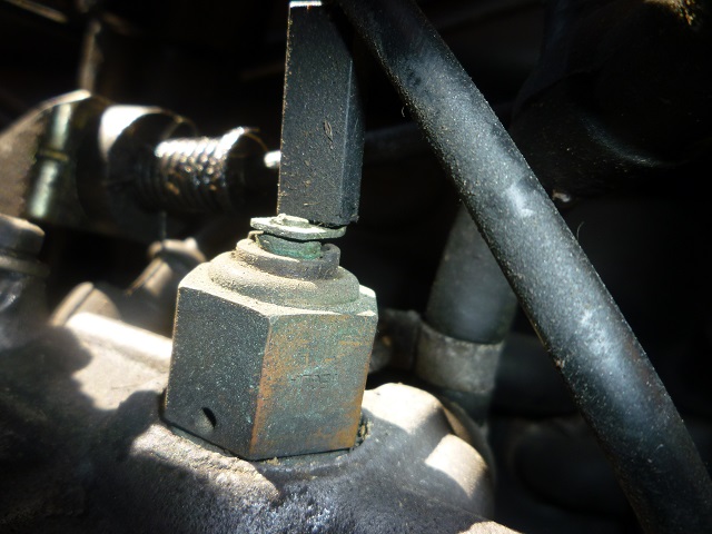

C'est un fil jaune numéroté 47 B qui se branche à cet emplacement.
