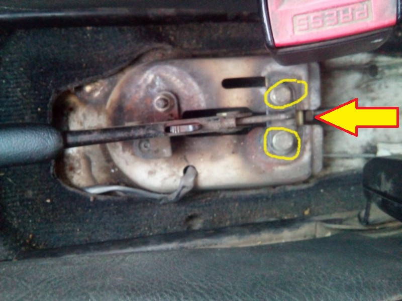

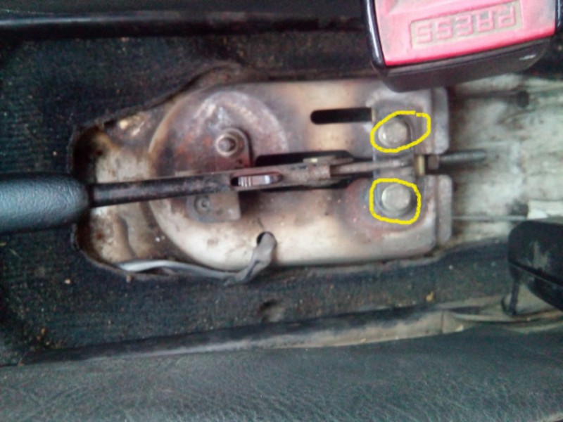

+ Est ce bien ces deux ecrous (sur la photo) qu'il faut serrer pour régler les câbles?

non, c'est l'ecrou sur la tige filetée ;
