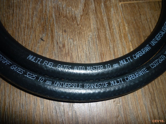

Re: Problème de freinage
C'est diamètre intérieur 10 il me semble!
donpipo a écrit :C'est diamètre intérieur 10 il me semble!
Effectivement . :bien:
C'est vendu au mètre en concession, centre auto et sites web.
Un mètre suffit, coût 9,77 euros TTC en Mars 2012. :wink:
Durite diamètre intérieur 10 mm, vendu au mètre extérieur lisse ou tressé.
