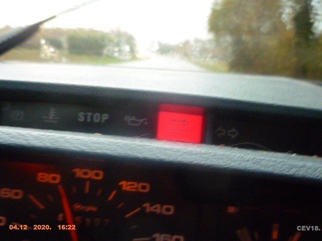

Alternateur ne faisant plus son job.
Normalement, ce témoin devrait se déclencher :
Témoin alternateur défectueux.

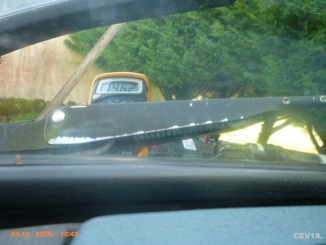

14,5 volts c'est trop, il faudrait contrôler le régulateur de tension.
Normalement la tension doit être supérieure à 12 volts et inférieure à 14 volts.
Là j'avais une tension de 14,62 volts à 2000 trs/mn. Le régulateur était HS..
