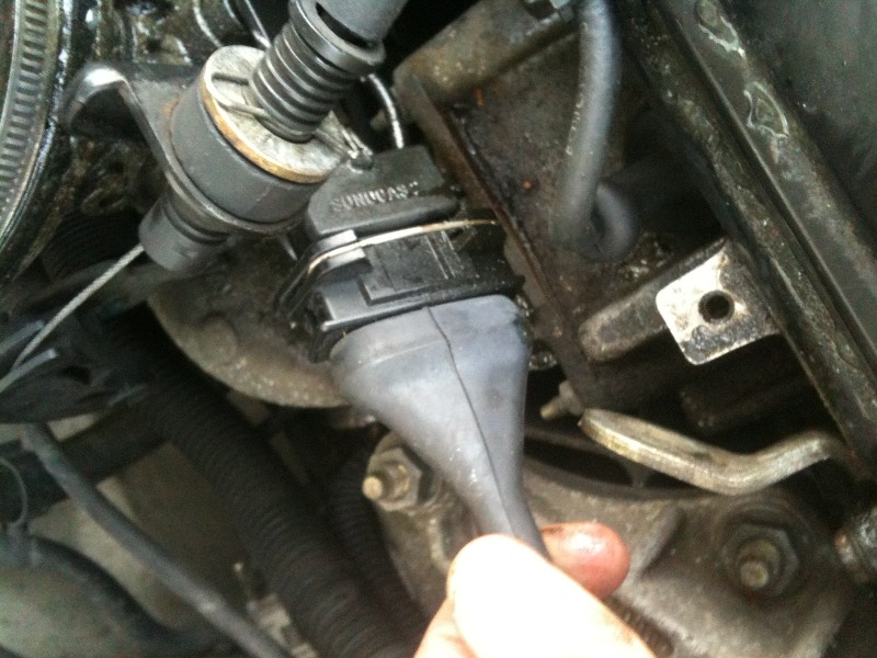

bon par contre, je ne le trouve pas ce fameux moteur pas à pas
https://www.planete-205.com/planimg/mar ... s18rec.jpg
Modifié en dernier par marcoelrider le ven. 22 oct. 2021 09:33, modifié 1 fois.

Un peu d image si vous trouvez le moteur pas a pas qui gère le ralenti ..

Re: [Pb reapparu] problème démarrage + ralenti bas en s'arrêtant
Le moteur pas à pas est visible sur la photo n°2, c'est la pièce "Magnetti Marelli" . :wink:

merci, je vais regarder pour démonter / nettoyer cette pièce du coup
