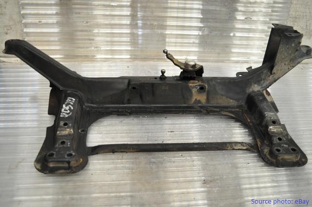

Le berceau est la pièce sur laquelle repose le moteur . :wink:
Ce truc là :

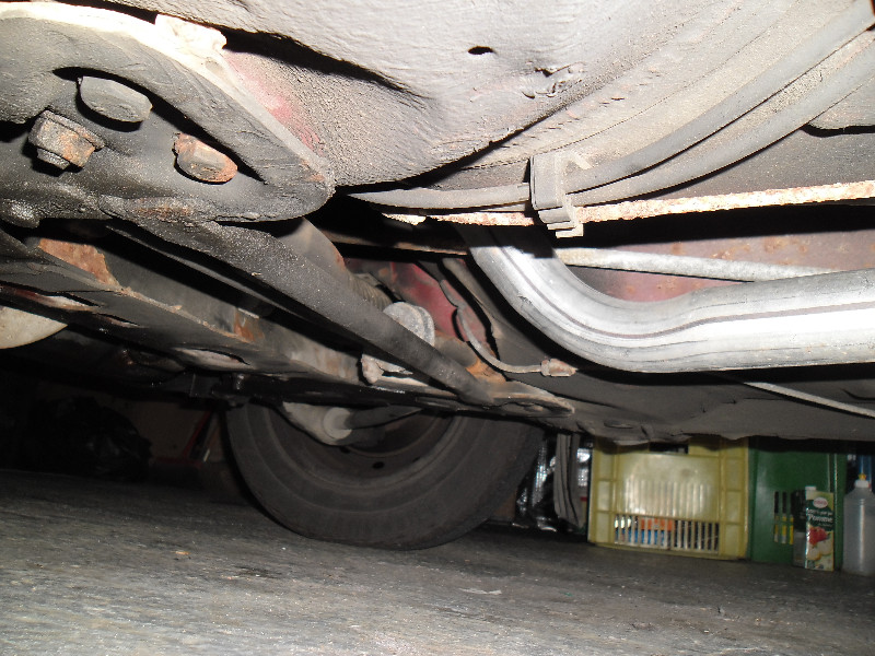

Edit : J'ajoute une photo du dessous de la voiture, on voit le tuyau d'échappement et il ne touche pas le berceau...Image

Si ça touche le berceau c''est sur la partie située au-dessus de la crémaillère de direction, mais ça m'étonnerait. :)
La on ne voit pas le silent bloc anti-couple. Il est à droite, dans le support cardan droit. :)

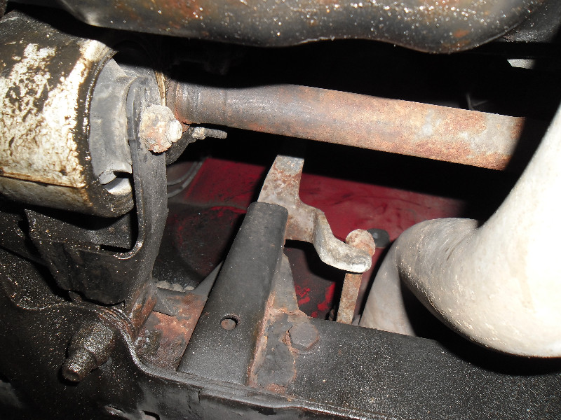

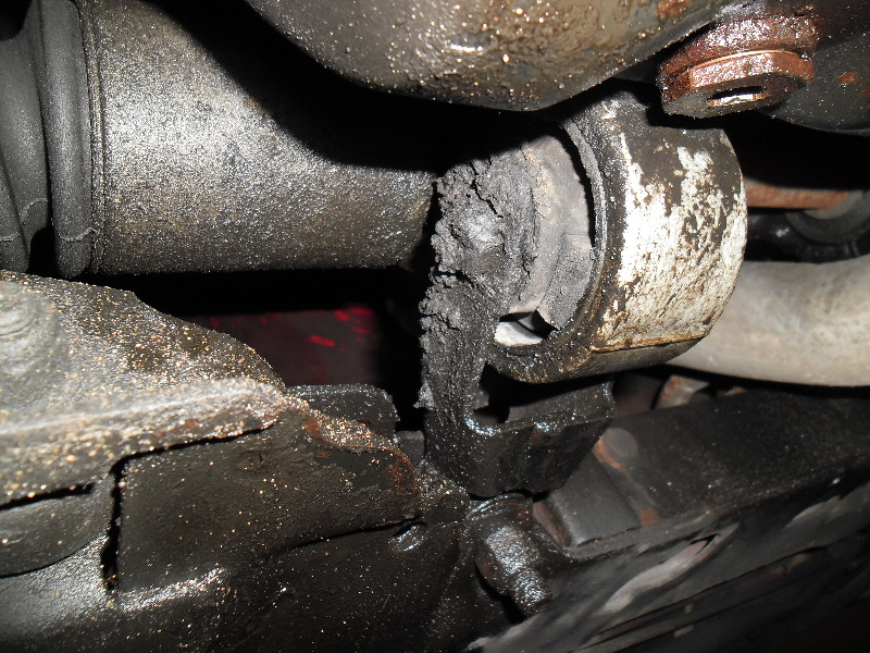

Enfin bref, oui je l'ai trouvé, mais après je sais pas s'il en bon état ou non.
1ère photo : du côté gauche en regardant la voiture (côté passager) ; 2ème photo : côté droit (conducteur).
En fait il fallait dire l'espèce de roue de roller derrière le bouchon de vidange, j'aurai trouvé :D Quel vocabulaire technique dans la revue technique !
