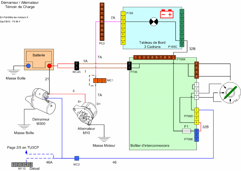

Voici un peu d'information supplémentaire...

FlashMcQueen a écrit :c'est beau....![]()
complet et détaillé comme d'habitude...
C'est trop beau et ça n'abuse que les ingénus, ce plagiat, mon bon Riri.
En plus, Patrick aurait pu copier le bon schéma.
édité par Flash: oui, c'est vrai...mais il va nous le refaire dans la bonne version...
mais l'intention de notre ami est louable, car il synthétise en plus propre et plus lisible les divers plans du schéma électrique...
Qu'on ne devrait pas mettre en vrai...hein?!

J'ai donné le schéma pour un combiné 3 cadrans...
Et la XS possède un combiné 4 cadrans

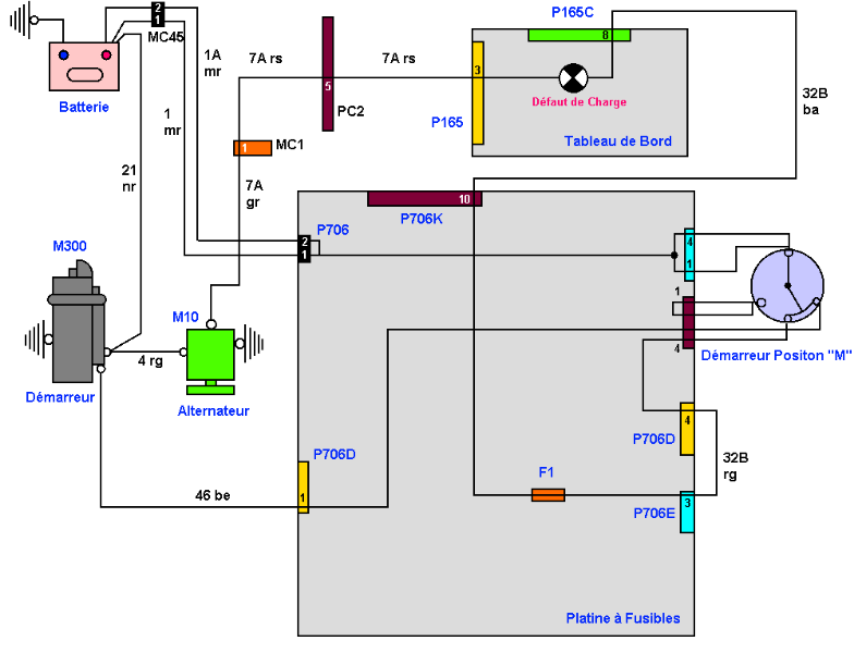

- PLGJFL205
- Messages : 2715
- Enregistré le : mar. 31 janv. 2012 16:30
- Localisation : Au Nord... Encore plus !!!
Re: problème électrique lors de passage en pleins phares
Il n'y a qu'à demander
La version pour 4 cadrans suivra sous peu.
