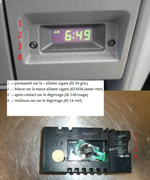

Tes indications pour la nomenclature des fils m'a bien aidé. Il me reste quelques bricoles mais pour le faisceau c'est bon. Il ne me reste plus qu'à acheter un capteur PMH. En tout cas merci a toi de t'etre penché sur mon probleme ça m'a vraiment aidé.

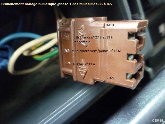

CEV a écrit : sam. 26 mars 2016 09:58 Concernant le branchement de l'horloge numérique de la phase 2 des millésimes 88 à 98 :
Branchement horloge numérique phase 2 des millésimes 88 à 98.
Sur la phase 1 des millésimes 83 à 87 , c'est sensiblement différent ,c'est une connexion à 3 broches au lieu de 4 :

Bonjour
es-tu sur de l'ordre des fils?
car moi je les ai dans l'ordre suivant:
1-Rouge ( + permanant)
2-vert/jaune (-masse)
3- Gris
4-bleu ciel (+ veilleuse)
