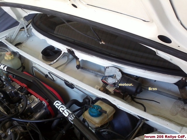

normalement les essuie glace fonctionnent ensemble, ils sont reliés l'un à l'autre par un bras, donc soit ce bras est déconnecté au niveau de celui de droite, sinon ça peut être également l’essuie glace qui tourne sur son axe, soit il est desserré, soit les cannelures sont foirées.
mais bon je pencherai plutôt pour la première solution, le bras déboîté, ça m'est déjà arrivé une fois, j'ai déjà également eu le moteur qui avait "sauté" de sa fixation, du coup ça essuyait au moins 30cm à côté du pare-brise!

ce "bras" dont tu parles qui relie les 2 essuies glace, il se situe ou ? Je peux le réparer seul ?
Re: Problème Essuie glace avant
Cela se trouve sous la baie de pare-brise :
Pour y accéder :
http://www.planete-205.com/forum/planet ... 28716.html
Bon courage. :)

avant de tout démonter, regarde si l'écrou qui tiens le bras sur son axe est pas desserré, l'axe est conique, il y a des petites cannelures, mais si ça fait un certains temps que ça patine, il doit plus y en avoir!

Au final c'est juste l'écrou à la base de l'essuie glace qui était totalement dévissé, donc resserrage et pour le moment ça marche.
