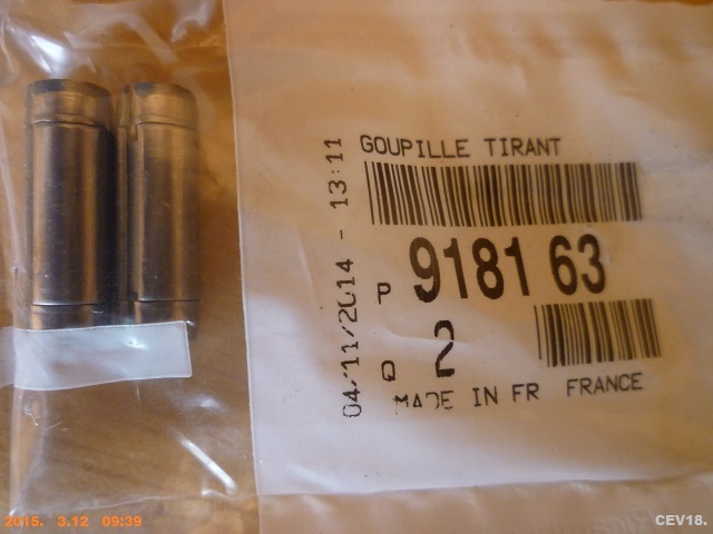

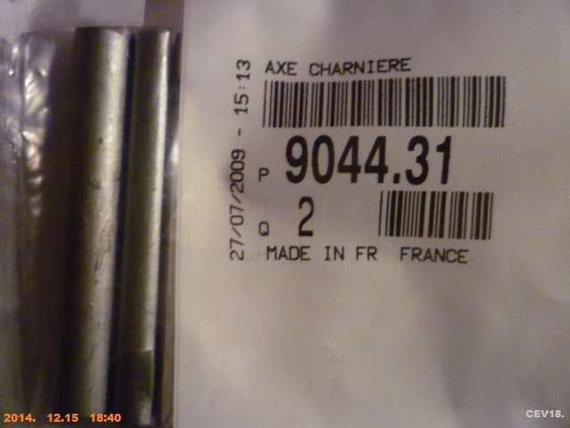

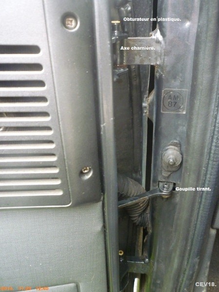

:voyons: Peut-être trop de jeu au niveau des axes de charnières de porte.
Les charnières sont NFP (Ne Fourni Plus) en concession, les axes et goupilles de tirant le sont toujours toutefois.
Cela se fait fait avec bien avec un kit de chasse goupille .

Ca se trouve encore l'axe de charnière:
https://www.piecesauto24.com/peugeot/20 ... composants
J'ai le même problème sur ma 205 2 portes, y a du jeu dans les charnières qui fait que la portière s'affaisse, je pensais aussi que c'était l'axe qui était usé, je l'ai changé, et il ya toujours du jeu. En fait, c'est carrément l'alésage dans la partie de charnière soudée sur la caisse (ou sur la portière) qui s'est agrandi. Pas tellement d'autre choix que d'y passer un axe plus gros ...
