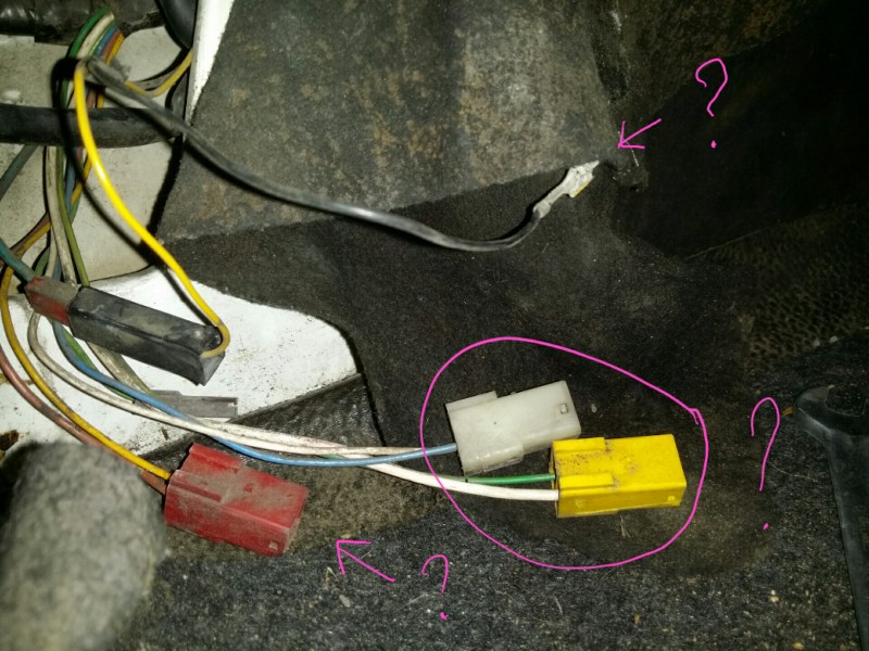

Je me suis rendu compte que mon feu de stop gauche ne s eclaire plus donc j ai besoin d info sur qui est quoi , je ne suis pas un bon électricien mais je souhaite vivement le réparer! ☺[img]http://www.planete-205.com/planimg/maxi ... ig3ula.jpg[/img]
Et j aimerais vraiment savoir l utilité de ces cables triuvés non branchés. D avance merciiiiiii bon samedi

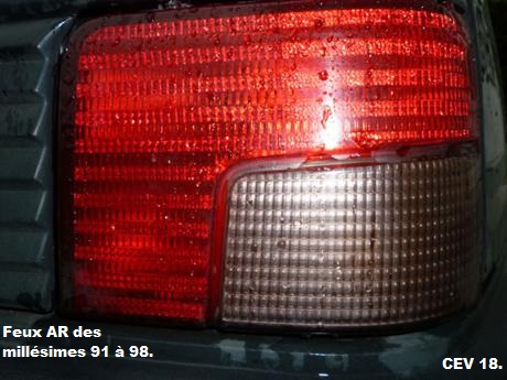

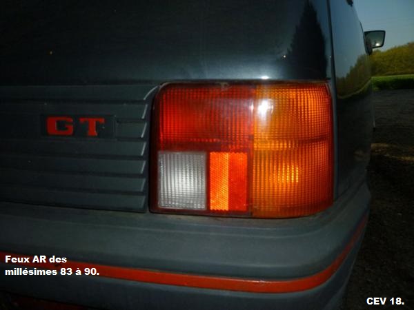

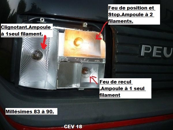

Celui-ci :
Ou bien celui-là :
Leur faisceau respectif étant différent.
Puisqu'il n'y en a qu'un qui ne fonctionne pas ,on peut donc exclure le contacteur situé au dessus de la pédale de frein.
Cela pourrait être : une ampoule grillée/une mauvaise ampoule si feu numéro 1/un fil coupé/cosse oxydée ou bien un souci de masse.

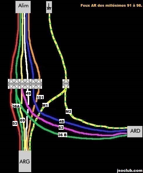

Voici le faisceau correspondant à ta version :
Feu ARG .
Sur le grand connecteur marron à 6 bornes :
Bicolore vert/jaune n°M1 = masse générale.
Vert n°36 A = feu stop.
Rouge n° 53 = feu de recul.
Orange n° 151 = antibrouillard .
Blanc n° 49 = clignotant gauche.
Jaune n°69 = veilleuse.
Sur le feu ARD .
Rose n°63 = veilleuse.
Vert n°36 B = feu stop.
Bleu n° 48 = clignotant droit.
Bicolore vert/jaune n°M2 = masse générale.
Tes photos n'étant pas visibles ,il m'est donc impossible de répondre à ta seconde question .

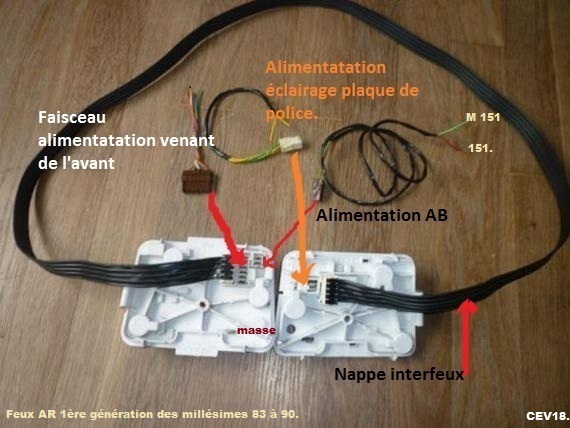

Cev18 aurais tu le schémas du faisceau 1ere génération stp?
Re: probleme feu arriere et autres
SEBASTIEN02000 a écrit :Bonjour
On ne peut pas mettre de schéma électrique provenant des RTA ou autres en raison du copyright .
Toutefois tu trouveras ces infos sur ces liens :
http://205d.free.fr
http://www.fichier-pdf.fr/2012/10/04/co ... r-boitier/
http://la205rallye.free.fr/feuxar.htm
http://www.jsoclub.com/16/feux.htm
Pour les feux AR 1ère génération (millésimes 83 à 90).
Bonne soirée.

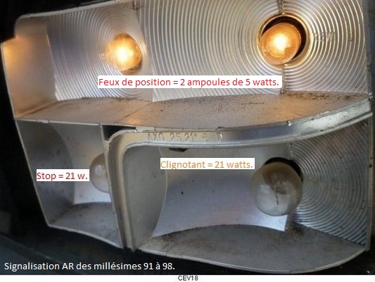

Mon feu stop arrière gauche de fonctionne plus ( le droit et le reste fonctionne correctement ).
Ampoule est ok et j'ai même testé avec d'autres.
Pas d'oxydation. j'ai tout gratté et mis du WD40. Resserrer les contacteur lamelles de l'emplacement d'ampoule.
Vérifier un éventuelle oxydation sur les divers connecteurs et cosses qui arrivent sur le bloc.
Tout est ok.
J'ai vérifier si j'avais du jus sur l'emplacement de l'ampoule et rien. (avec un testeur sur la lamelle du fond et celle du coté)/

Donc maintenant je suppose que la chose à faire est de contrôler si le jus arrive bien des fils au connecteur marron ( ma 205 est le millésime entre 91/98).
Je doit donc vérifier entre le fil vert (36A) et ?... Le M1?

Problème réglé!
Le souci venait du bloc feu car le jus arrivait correctement.
Les lamelles était vraiment crades et certaines ne faisait plus contacts donc nettoyage et remise en tension des lamelles et c'était ok.
