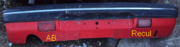

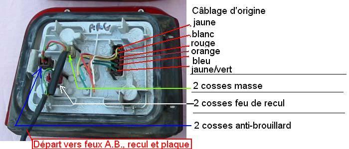

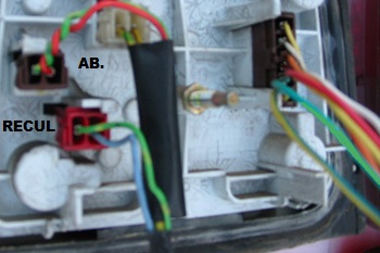

Re: Problème feu de recul & antibrouillard arrière
L'alimentation des feux AR se fait depuis l'avant sur le platine du feu ARG par un grand connecteur marron à 6 broches.
Ensuite un petit connecteur marron à 2 broches avec fil rouge (n°151) et fil vert/jaune alimente le feu antibrouillard de la jupe et un autre de couleur rouge et à 2 broches également avec fil bleu et vert/jaune alimente le feu de recul situé à droite dans la jupe.

C'est une phase II récente, donc le feux de recul et le feux anti-brouillard peuvent se situer dans la jupe arrière.

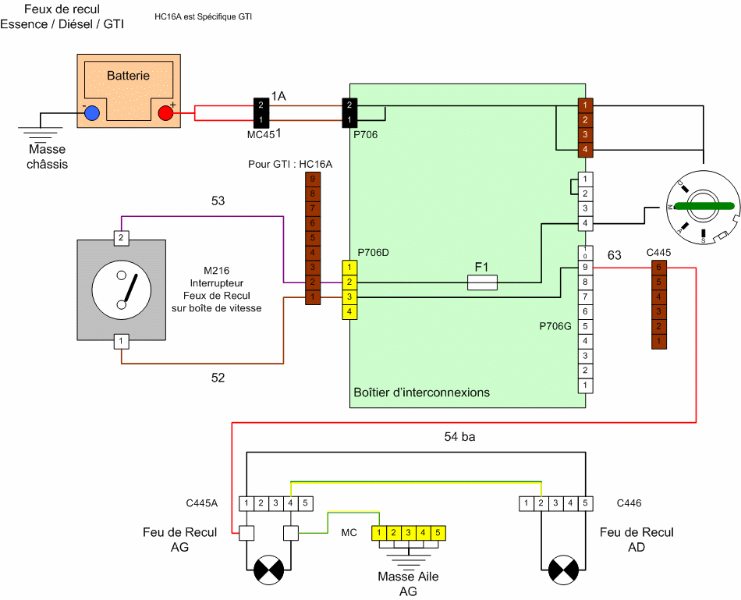

Voici le schéma électrique des feux de recul.
Les photos de mon message précédent correspondent bien au feu ARG restylé des millésimes 91 à 98.

Les modèles récents sont parfois équipés de feu de Recul et AB dans la jupe arrière, comme ici.

Le problème est presque réglé. le seul problème est que l'AB et le recul sont inversées alors que ce n'est pas la cas sur la jupe et les branchement ne sont pas inversés. Je pense que je vais inverser les branchements sous la jupe.
