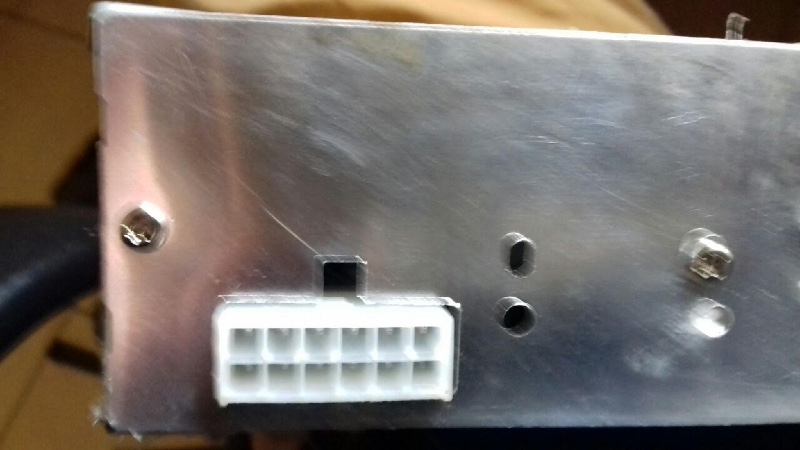

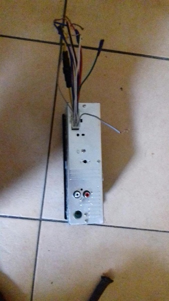

Bonsoir. Je tente de trouver un câble pour mon auto-radio. Je vous prie d'examiner la photo du faisceau.
ImageImage.
Voici, en troisième photo :ImageImage
En bref je cherche le câble qui part du faisceau de l' AR et qui est compatible avec ma 205.
Après j'achèterai des enceintes.
Je suis à l'écoute pour tout tutoriel et pour tout conseil.

Le plus simple, est de souder les fil sur le connecteur peugeot ou Iso si équipée.
Fil rouge = + après contact
Fil jaune = + batterie
Fil noir = - masse
Les fil paires blanc et gris = HP avant
Les fil paires violet et vert = HP arrière
Envoyé de mon SM-G900F en utilisant Tapatalk
205 Roland Garros - 200000kms
Re: Problème pour installer un auto-radio.
En centre auto tu trouveras ce genre de prise iso pour l'autoradio :
D'un côté les fils sont dénudés et de l'autre tu as les prises qui vont sur les prises marrons de ta fiche d'autoradio.
Tu n'as plus qu'a souder sur la voiture ou mettre des cosses (en montant tout ça proprement et bien isolé pour éviter les courts circuits) et tu pourras brancher l'autoradio comme expliqué précédemment :)
