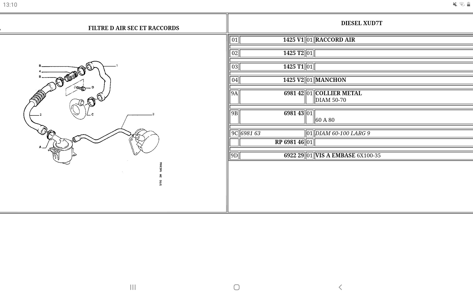

Depuis quelques temps je trouve que ma 205 faisait pas mal de bruit.... Etant néophyte en matière de 205 et de mécanique, j'ai quand même tenté de diagnostiquer le problème : j'ai donc rampé sous ma voiture et cherché un éventuel trou sur la ligne d'échapement et le silencieux mais rien.

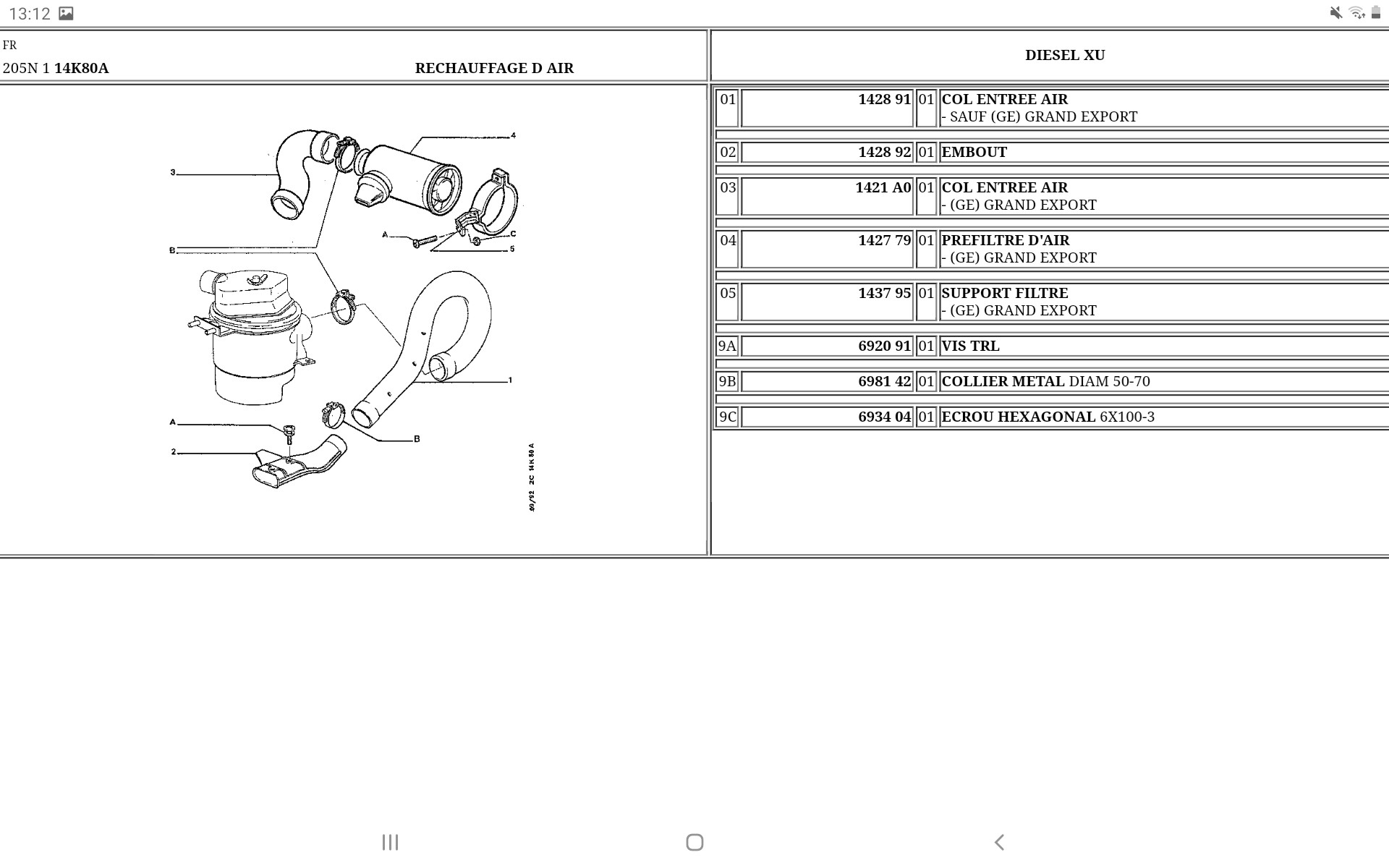

En ouvrant le capot je me suis aperçu qu'il manqué un tuyau entre le radiateur et le filtre a air ( enfin je crois :roll: ) sur la photo : 2 et 3 . est-ce bien ça?
Et que le tuyau qui parté du filtre à air été complétement éventré, sur la photo : 1
Est-ce la raison du de l'augmentation du bruit? Est-ce urgent comme problème? Et est-ce que quelqu'un connaîtrait la référence de ces pièces?
Quelqu'un pourrait m'aider? Merci d'avance !
(je m'excuse d'avance pour mes grosses lacunes en mécanique, mais je rappel que je débute :gene: )
205 Style de 1993 - 268000kms
Messages : 3795
Re: Problème raccord filtre à air
Probable que ça vienne de la n°1 :0 Ton moteur (Turbo diesel ?) Prend de l’air sans passer par le filtre :roll:
Si la durite s’emiette c’est pas terrible !
La ref : 1425 T2
NFP depuis des lustres :roll:
La ref : 1428 91
Dispo en casse sur 205 diesel ou Turbo D :)

Oui c'est bien une Turbo Diesel .
Merci beaucoup pour l'info, je vais faire le tour des casses autours de chez moi ::d

Afin d'élargir ta recherche il est possible de trouver sur les 309 diesel et turbo diesel,ensuite ce ne sont que des durits d'air il suffit de prendre les bonnes dimensions et de trouver ton bonheur sur une autre véhicule possédant un XUDT ou XUD,chez le groupe PSA au niveau du parc automobile,tu auras un large choix même si cela implique des modifications au niveau des durits....point important lorsque tu vas dans une casse auto,cela permet d'élargir ses recherches et de ne pas regarder uniquement sur les 205 diesel,pour le XUD il y a aussi les C15D.
Ensuite si tu ne trouves pas ton bonheur dans une casse auto,il est possible de faire un montage sur mesure en commandant sur des sites spécialisés comme gt2i.. et pour le manchon qui se trouve entre le 2 et le 3 on peut mettre un conduit en aluminium,il faut prendre le bon diamètre,voici un exemple:
https://www.mecatechnic.com/fr-FR/tube- ... gLrcfD_BwE
Messages : 3535
xadboy a écrit : ven. 8 janv. 2021 08:52
DimCracks a écrit : jeu. 7 janv. 2021 15:26 Oui c'est bien une Turbo Diesel .
Afin d'élargir ta * recherche il est possible de trouver sur les 309 diesel et turbo diesel,ensuite ce ne sont que des durits d'air il suffit de prendre les bonnes dimensions et de trouver ton bonheur sur un autre véhicule possédant un XUDT ou XUD,chez le groupe PSA au niveau du parc automobile,tu auras un large choix même si cela implique des modifications au niveau de la durit d'admission d'air ....ceci est un point important lorsque tu vas dans une casse auto,cela permet d'élargir tes recherches et de ne pas regarder uniquement sur les 205 diesel car le XUD existe aussi les C15D,Bx D,Zx D,Rover turbo D et la liste est plus longue que mon bras.
* La probabilité de trouver une 205 TD dans une casse auto est extrêmement rare....
