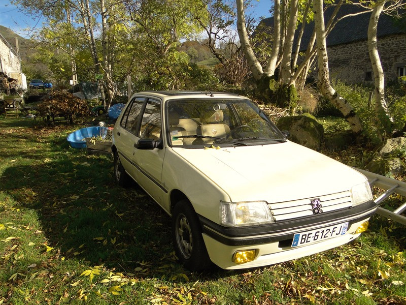

Une photo de l'avant de ta voiture ?

Les longue portée monté sur la voiture :

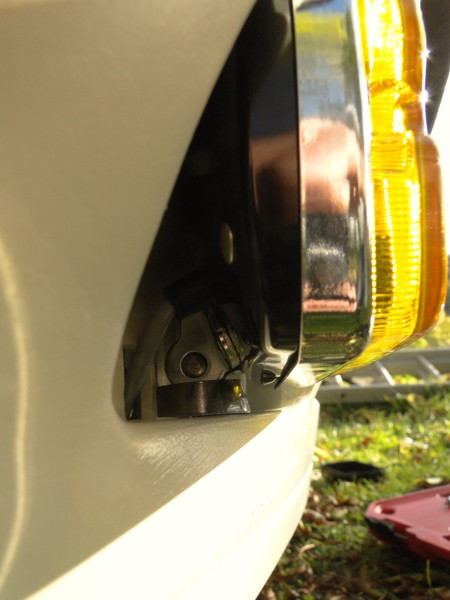

Le détail du montage sur la jupe, on voir bien que ça coince en haut !

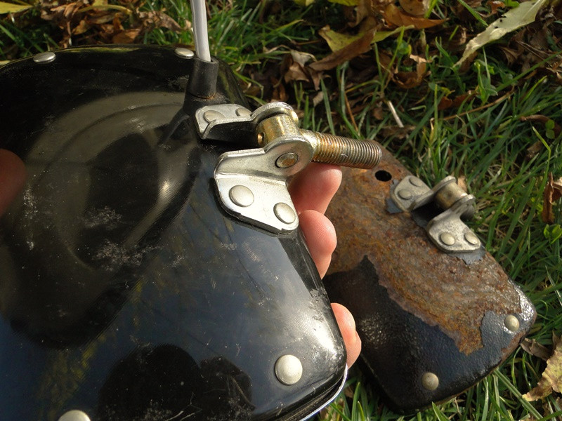

Un petit comparatif avec un support que m'avait donné ohana c'est exactement le même que le mien et il était sur une RG où le réglage était bon :

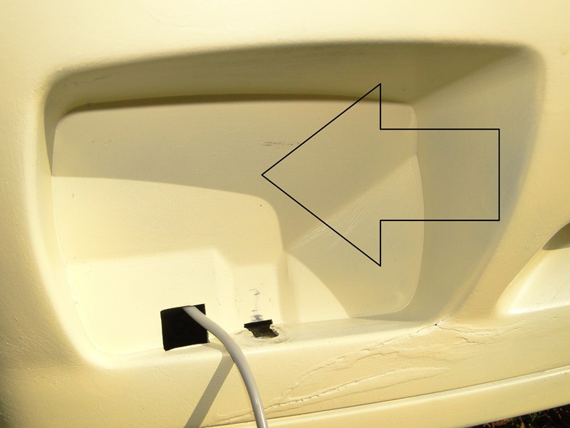

Enfin l'emplacement du LP sur ma jupe, la seule solution que j'entrevois est de retirer le fond du haut de l'emplacement. Mais je ne me vois pas le faire :roll:

Sur la 2eme photo la rondelle est trop épaisse, j'ai fait réduire la mienne afin que le feu descende plus bas.
Demain après midi je taf sur mes feux, je prendrais une photo de la rondelle montée.
(mes feux ont été mal serrés sur la mienne je pense)
Regarde ma piece avant/apres :

J'ai déja réduis les rondelles (passées de 1.5 cm à 1 cm) parce qu'avant le feux buttait contre le haut de l'emplacement, mais vus comment les feux se positionnent maintenant je pense pas que 5 mm en moins change quelque-chose surtout si tu as toujours le même probléme...

il faudrait voir pour avancer le feu au niveau de la tige filetée. Agrandir le trou dans la jupe et un peu plier la fixation d'origine (celui en forme de L)

manu19781 a écrit :il faudrait voir pour avancer le feu au niveau de la tige filetée. Agrandir le trou dans la jupe et un peu plier la fixation d'origine (celui en forme de L)
C'est pas possible à cause de l'écrou qui tient le LP en dessous :roll:

Sur ta 2eme photo, moi mon feu descend plus bas que toi et donc cela me permets de faire basculer légèrement mon LP.
La seule solution pour toi et de découper la jupe derriere le feu (faire des trous avec une perceuse et apres scie a metaux, et un coup de lime pour la finition)

Faire un trou dans la jupe c'est pas vraiment une solution qui m'enchante. C'est un pièce assez difficile à trouver alors la mutiler ainsi...
Bon la mienne je l'avais eu à un prix correcte car elle était abimée mais bon.

Il faut peut être voir au niveau des rondelles si elles sont plus ou moins creusées ? je pense que cela peu jouer ...
Ah ouai !! super idée :bien:
Bah du coup je vais attendre d'avoir les tiennes comme ça on pourra comparer. En attendant je vais meuler encore 5 mm (aprés je pourrais pas faire plus) :gene: et voir ce que ça donne.

autre astuce: supprimer effectivement la coque interne du pc...ça revient à faire de la jupe une jupe sport style Rallye ou Sacré Numéro (avec les aérations amovibles, ni plus ni moins...) donc, là, la place y sera....mais bon...bof... :0

il est vrai que les rondelles chromées sont vraiment épaisses (normal, avec le guide creusé à l'intérieur pour la rotule du LP)...j'ai jamais osé les meuler...à voir...mais ça s'rait plus simple de trouver une autre rondelle qui puisse convenir...:voyon:

vraiment dommage que y'ai pas les images en effet on voit pas bien ce qu'il veut nous faire faire. Je me pencherai dessus si ma dernière solution ne change rien : j'ai encore meulé la fameuse rondelle chromé à 5 mm d'épaisseur, ça fait vraiment peu. On verra si ça suffit.
Par contre j'ai bien laissé le guide pour les rotules du LP.
