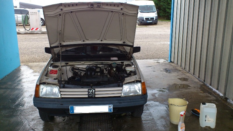

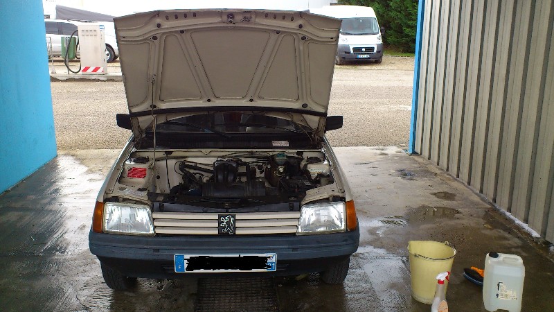

J'ai une 205 de 1985 et elle n'as jamais vraiment été bien laver , donc sa doit faire au moins 20 ans que le nettoyage de l'interieur du compartiment moteur n'avais jamais été realiser .
Ma voiture a eu une fuite d'huile , il y avais carrement une trace sur tout le capot de residu d'huile qui etait là depuis au moins 3 ans .
J'ai voulu donc y remedier . Je suis donc allez a norauto allez chercher un truc pour y nettoyer .
J'ai acheter une nettoyant moteur a 7.80 euro en bombe et j'ai été tres déçu , car non seulement j'en ai pas eu assez , mais c'etait pas vraiment efficace ...

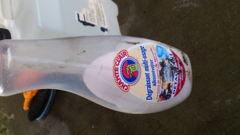

Mais j'ai trouver LE produi miracle . C'est un super degraissant au savon de marseille , vendu en "pchit-pchit" a moins de 5 euro les deux bouteille de 750 mL donc peu cher . (j'ai utiliser la moitier d'une bouteille pour toute la voiture )
Je vous met les photo de ma voiture maintenant avec le compartiment moteur
Et pour finir le produit miracle :)
