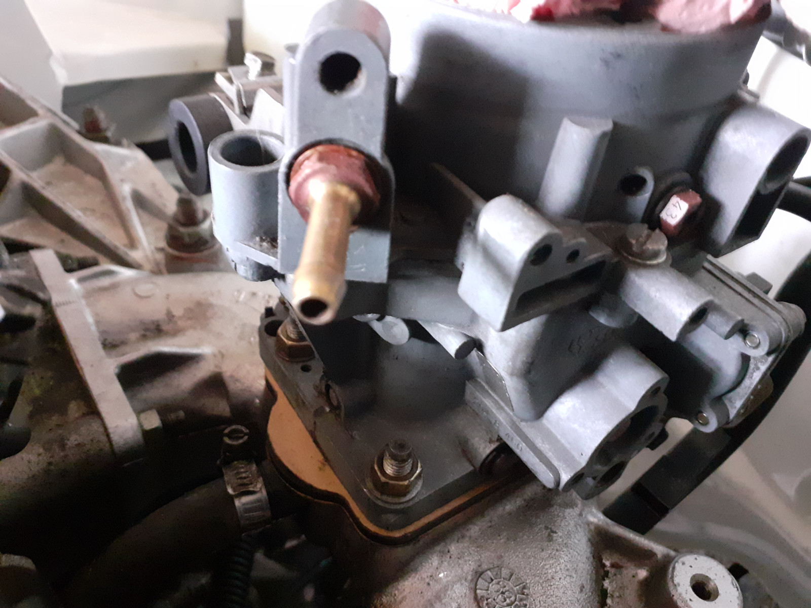

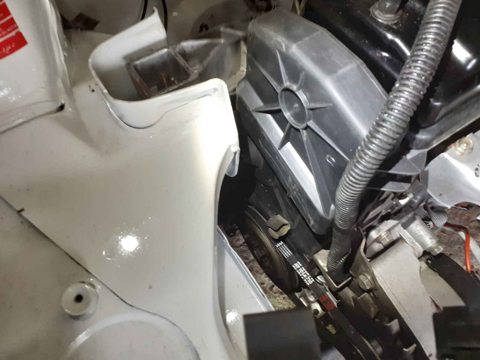

Message par p800 »

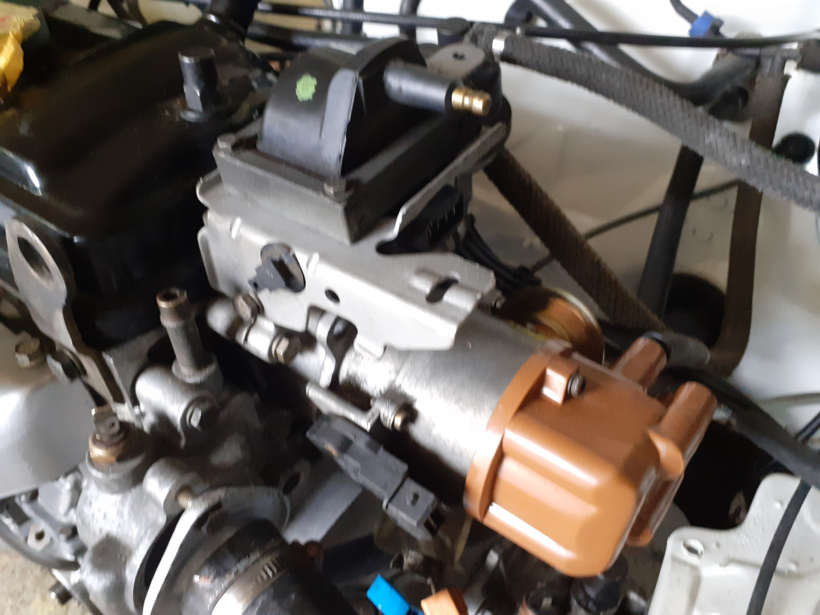

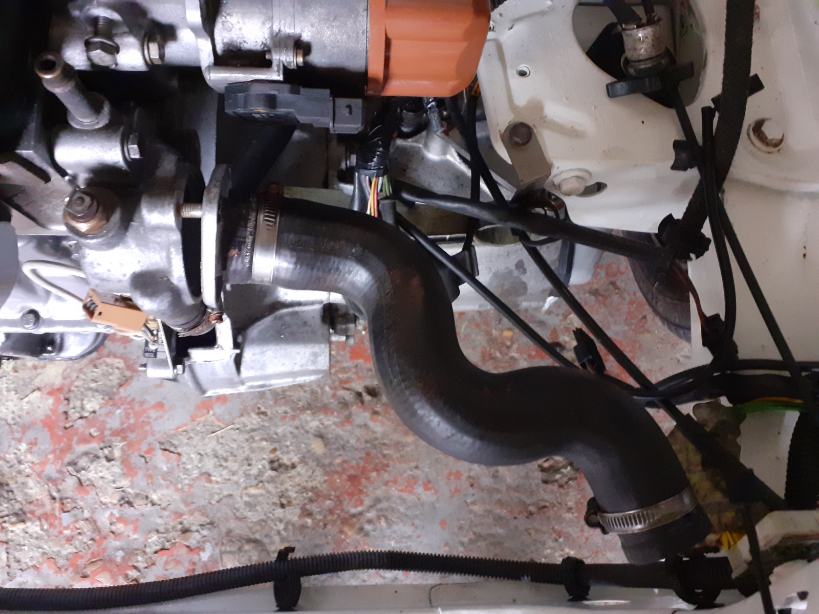

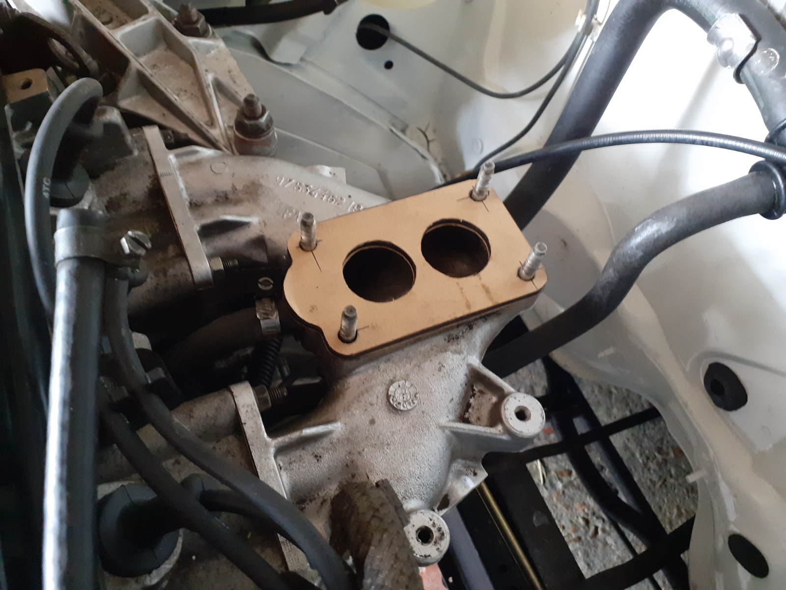

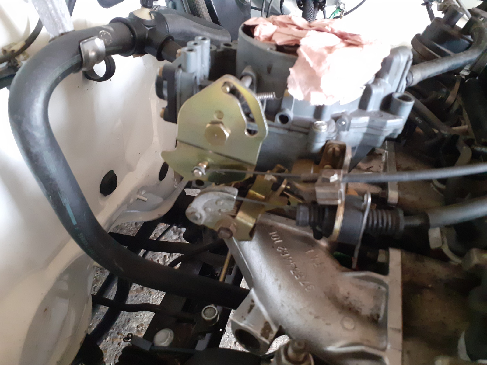

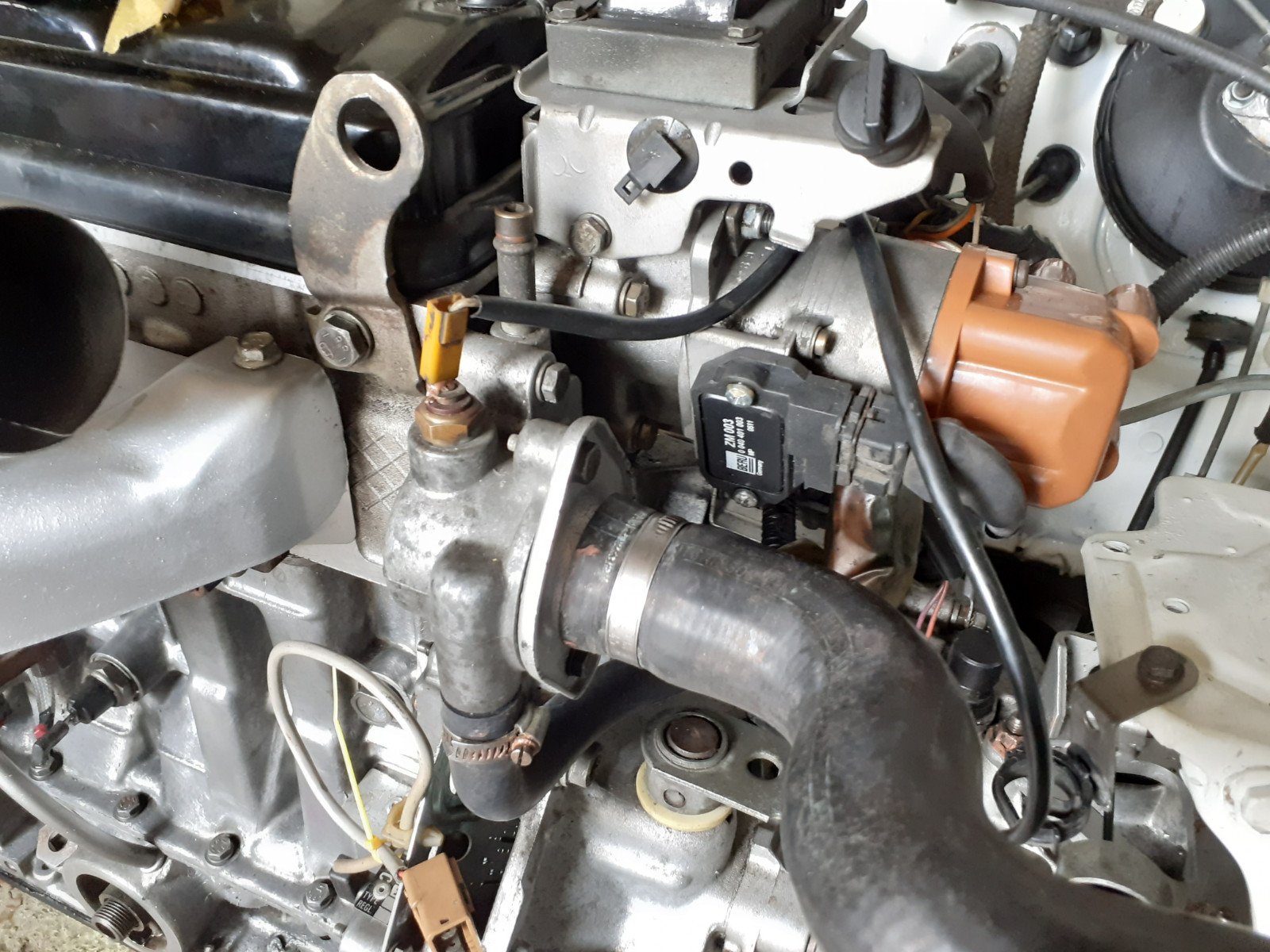

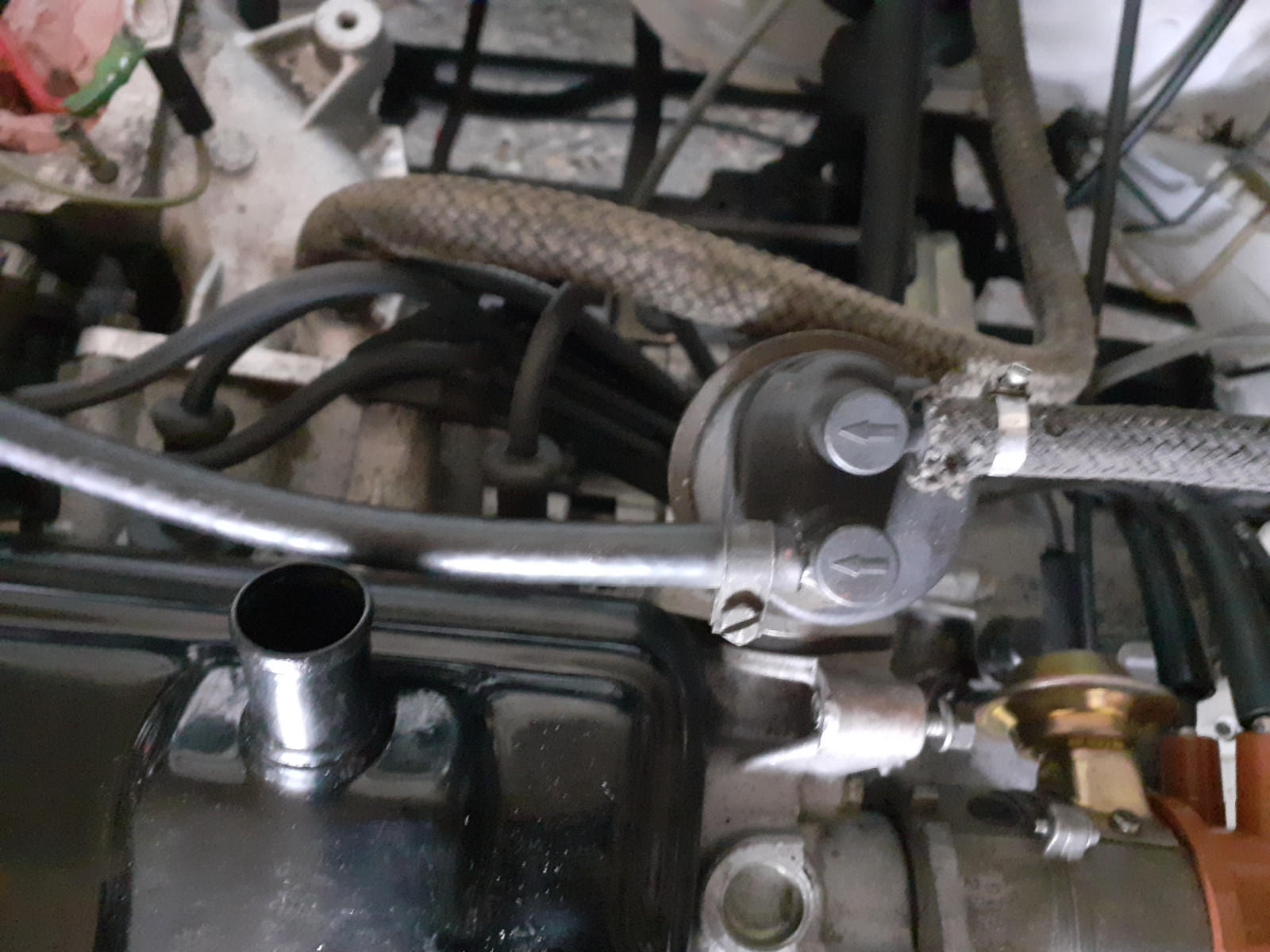

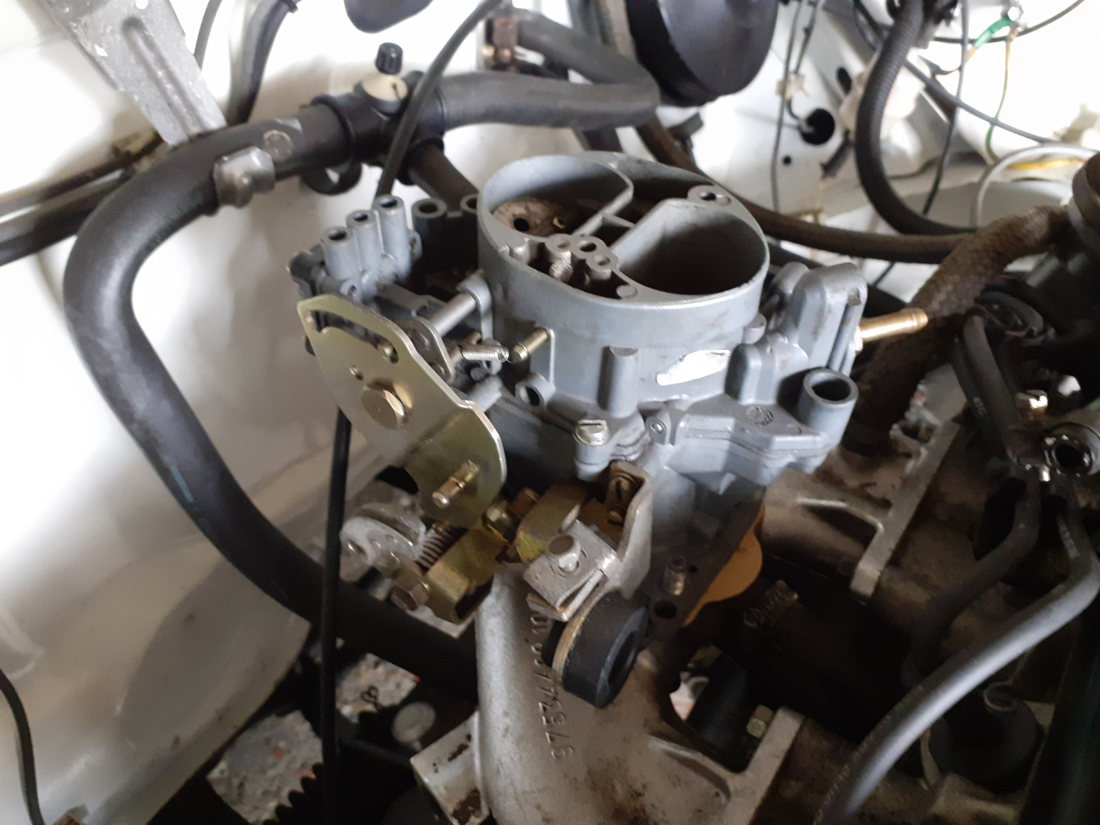

branchement
a suivre :wink:

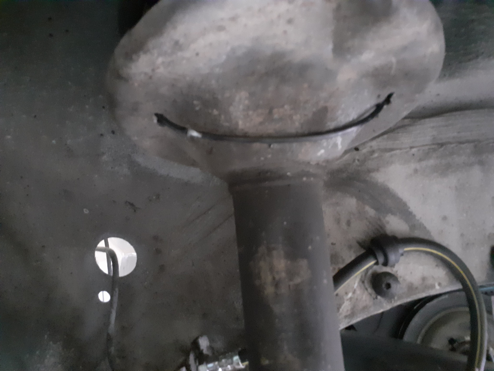

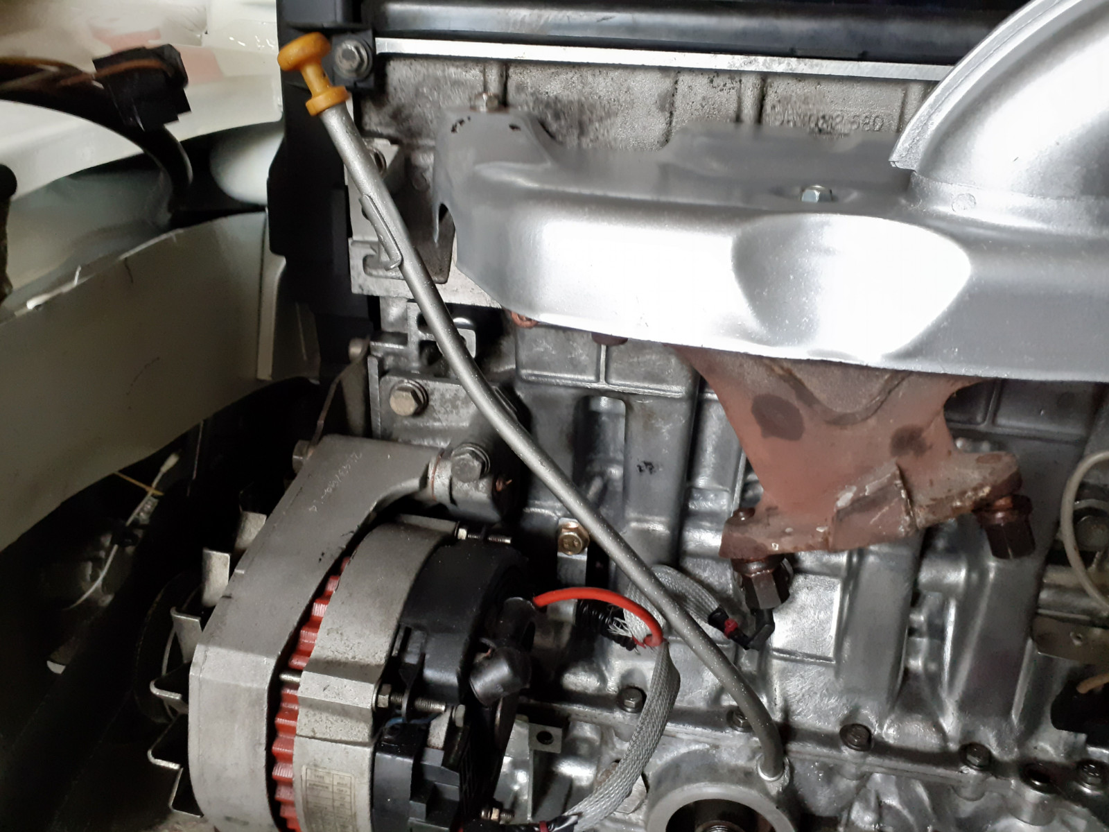

Re: Projet de remise en état 205 CT 04/87

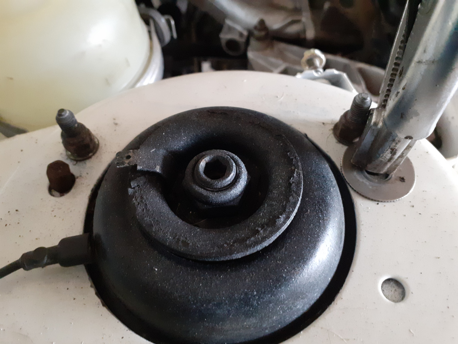

Message par p800 »

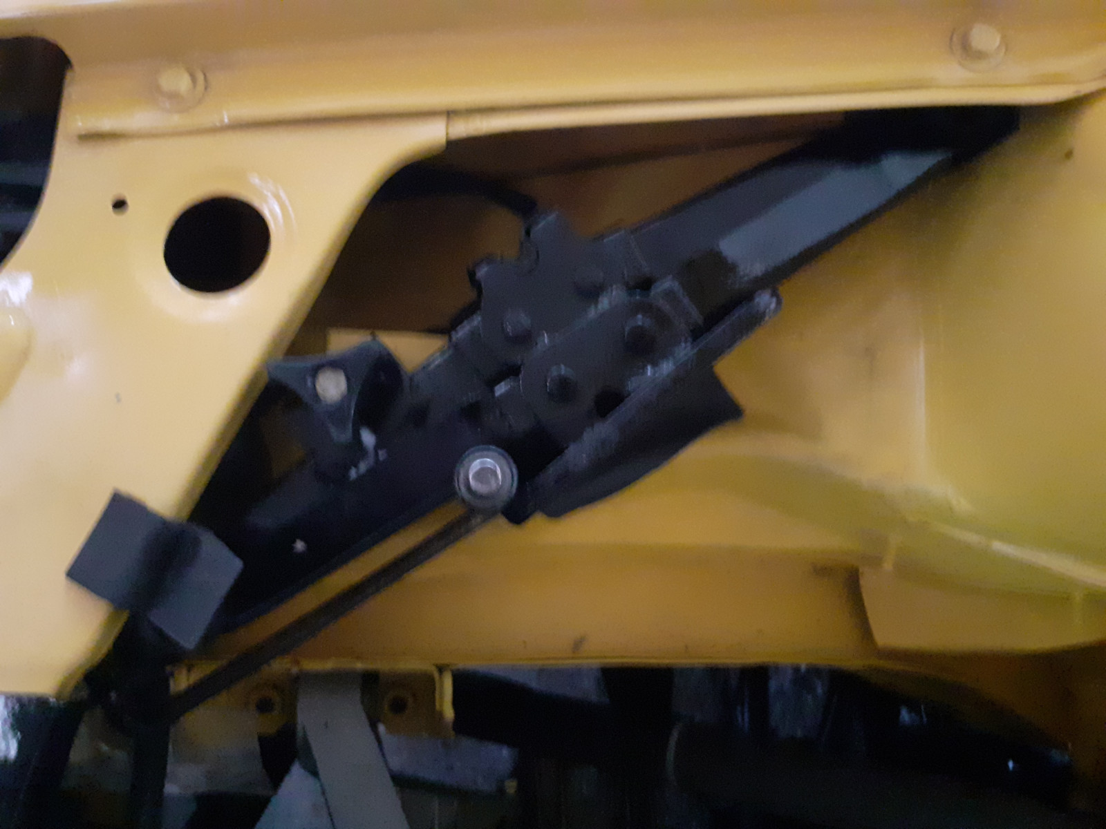

une astuce ?
pour brider les jambes de force il suffit de passer un ancien cable de frein et de le maintenir avec une pince étau.
A+ :bien:

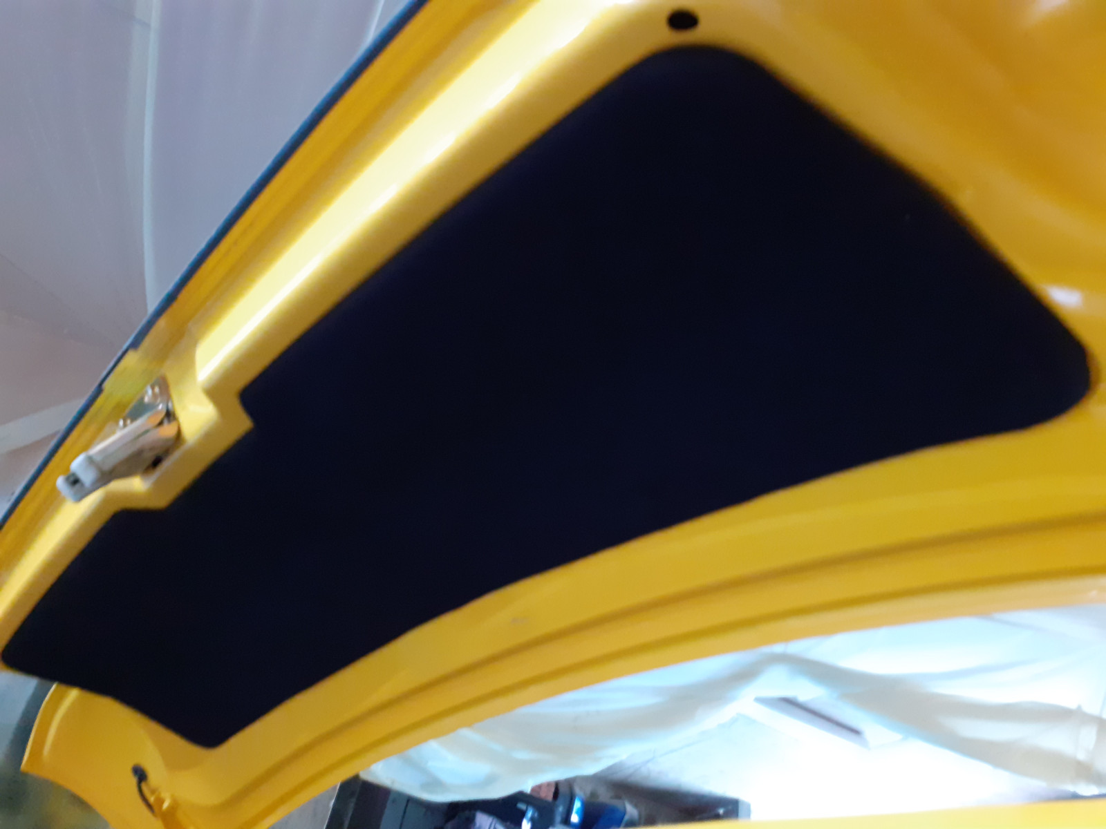

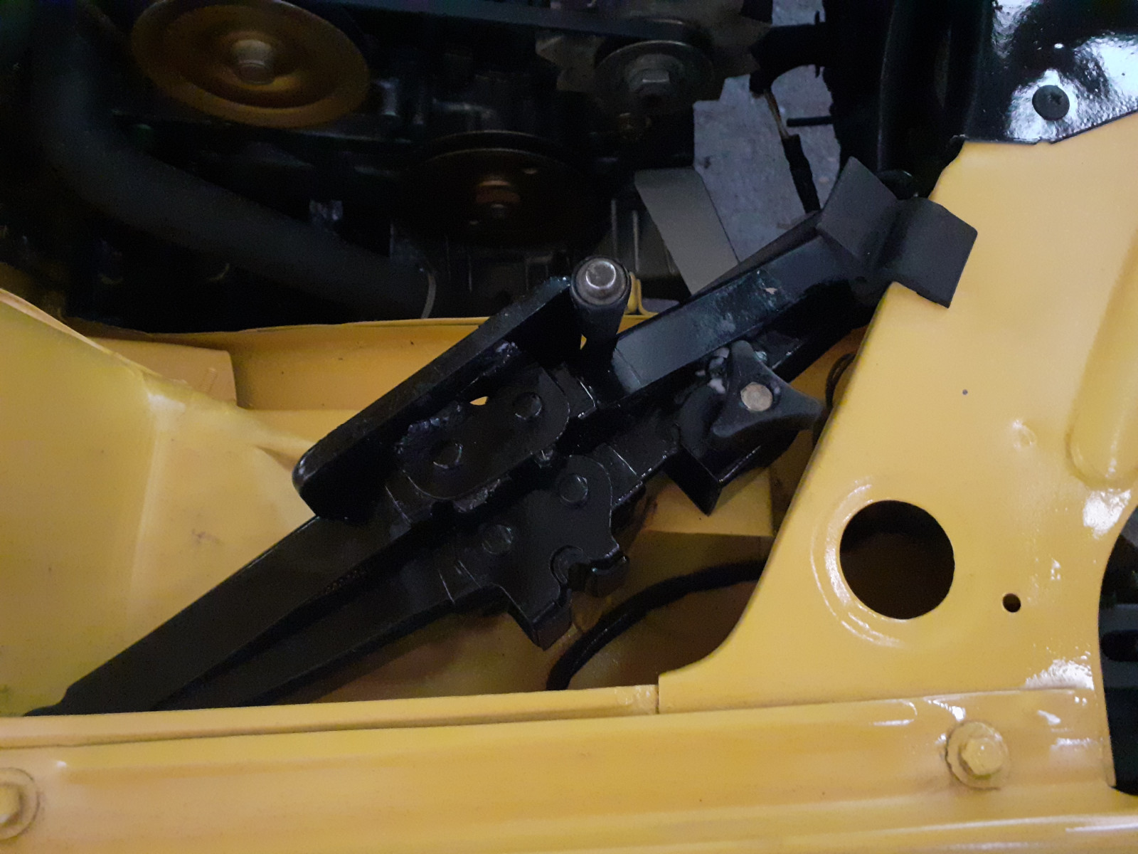

N'ayant pas donné de nouvelles en voici un peut :wink:
fabrication d'un cric spécifique cab a partir d'un standard.
Fabrication d'un cache interne de malle arrière (cela n'exista pas d'origine.
A suivre :)

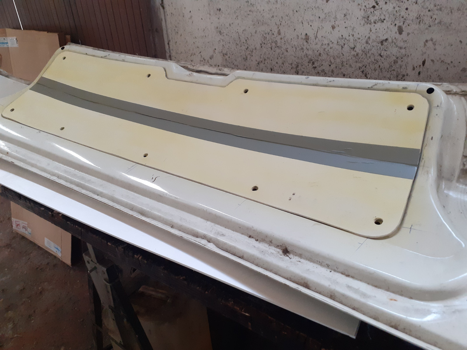

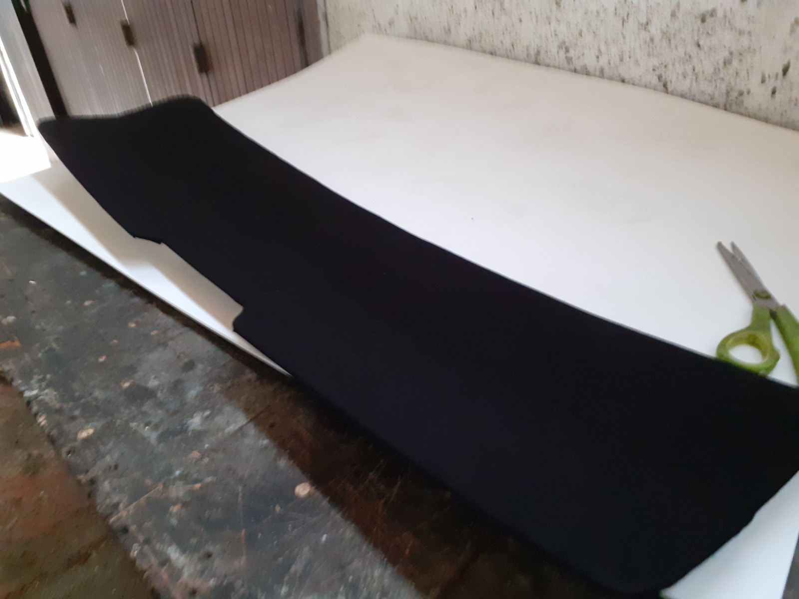

p800
Messages : 239
Inscription : ven. 15 nov. 2019 17:40
Message par p800 »
Suite cache malle :) .
a suivre :bien:
Dernière modification par p800 le dim. 13 sept. 2020 13:59, modifié 1 fois.

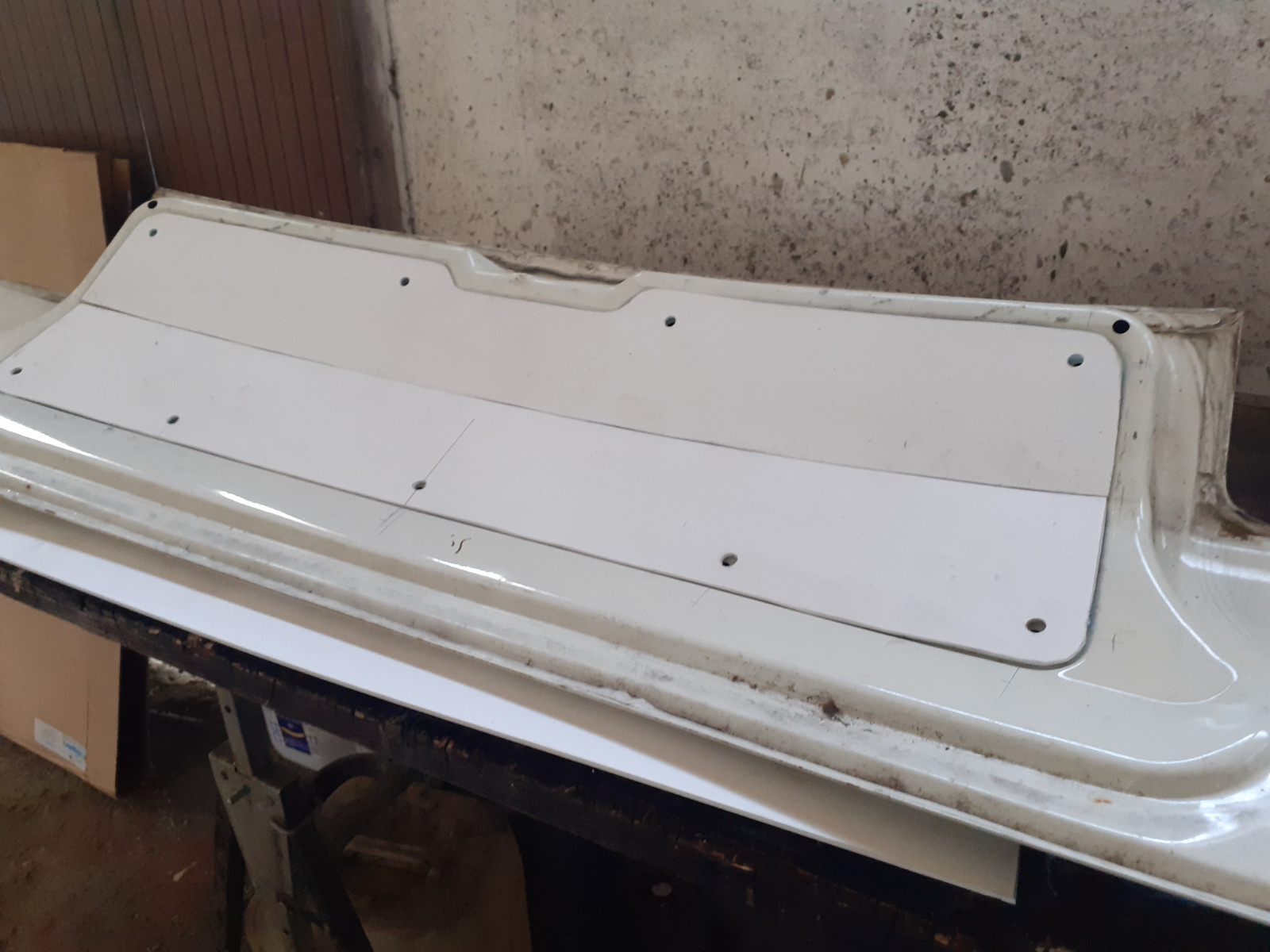

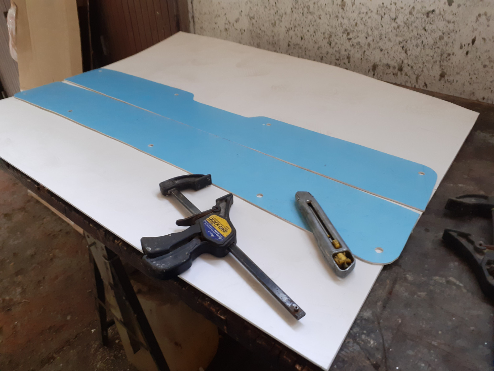

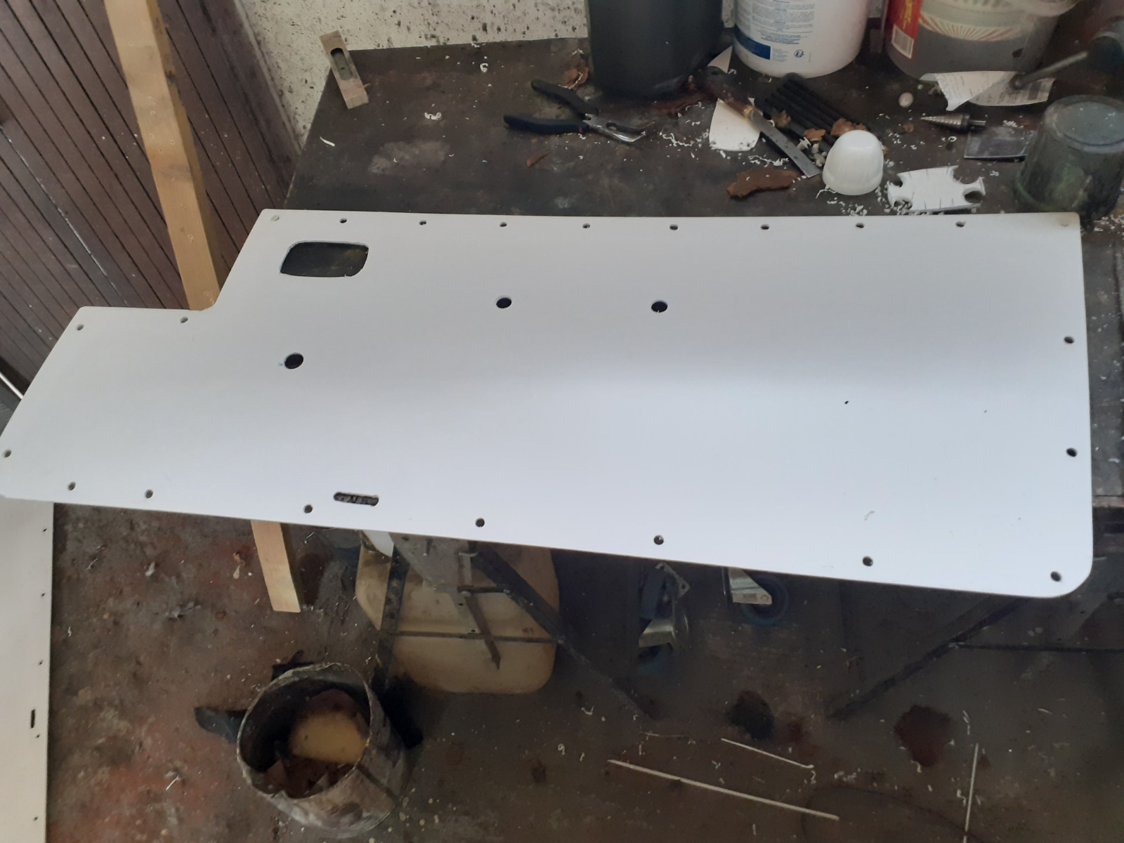

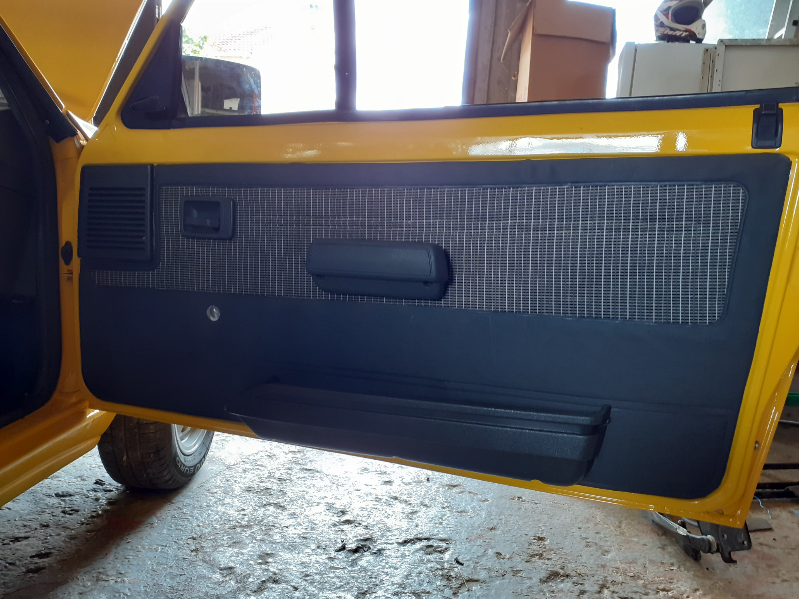

Message par p800 »

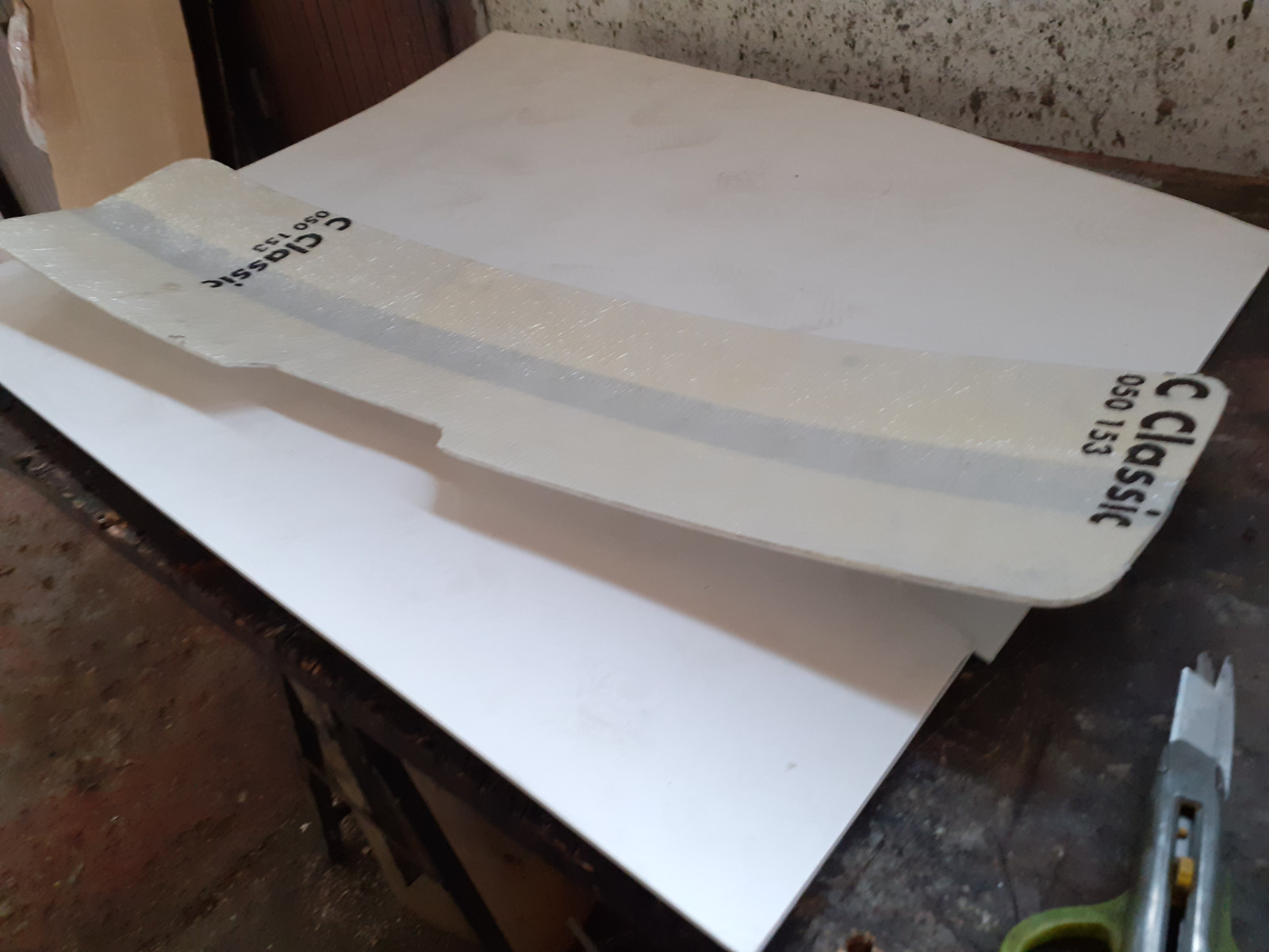

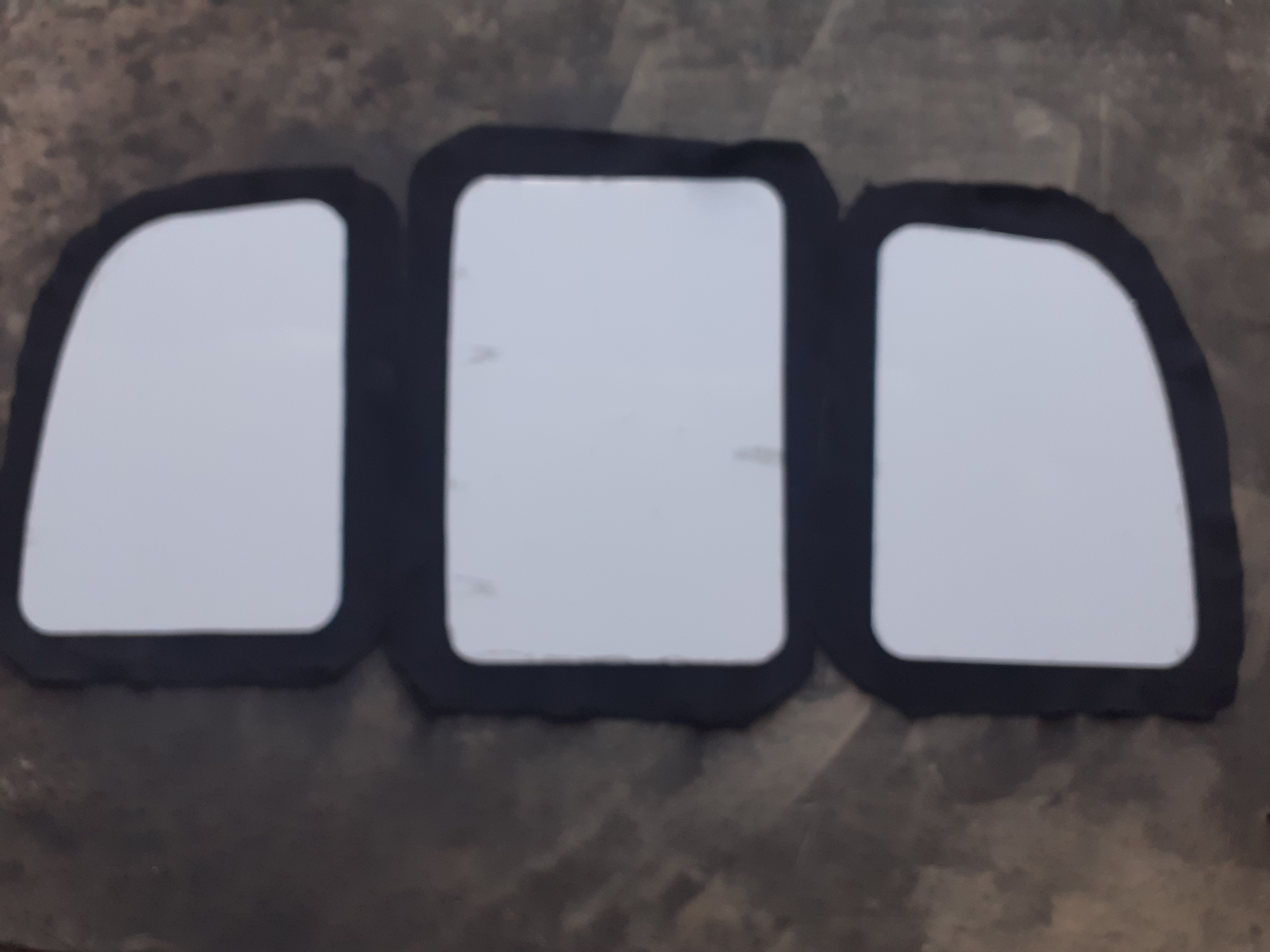

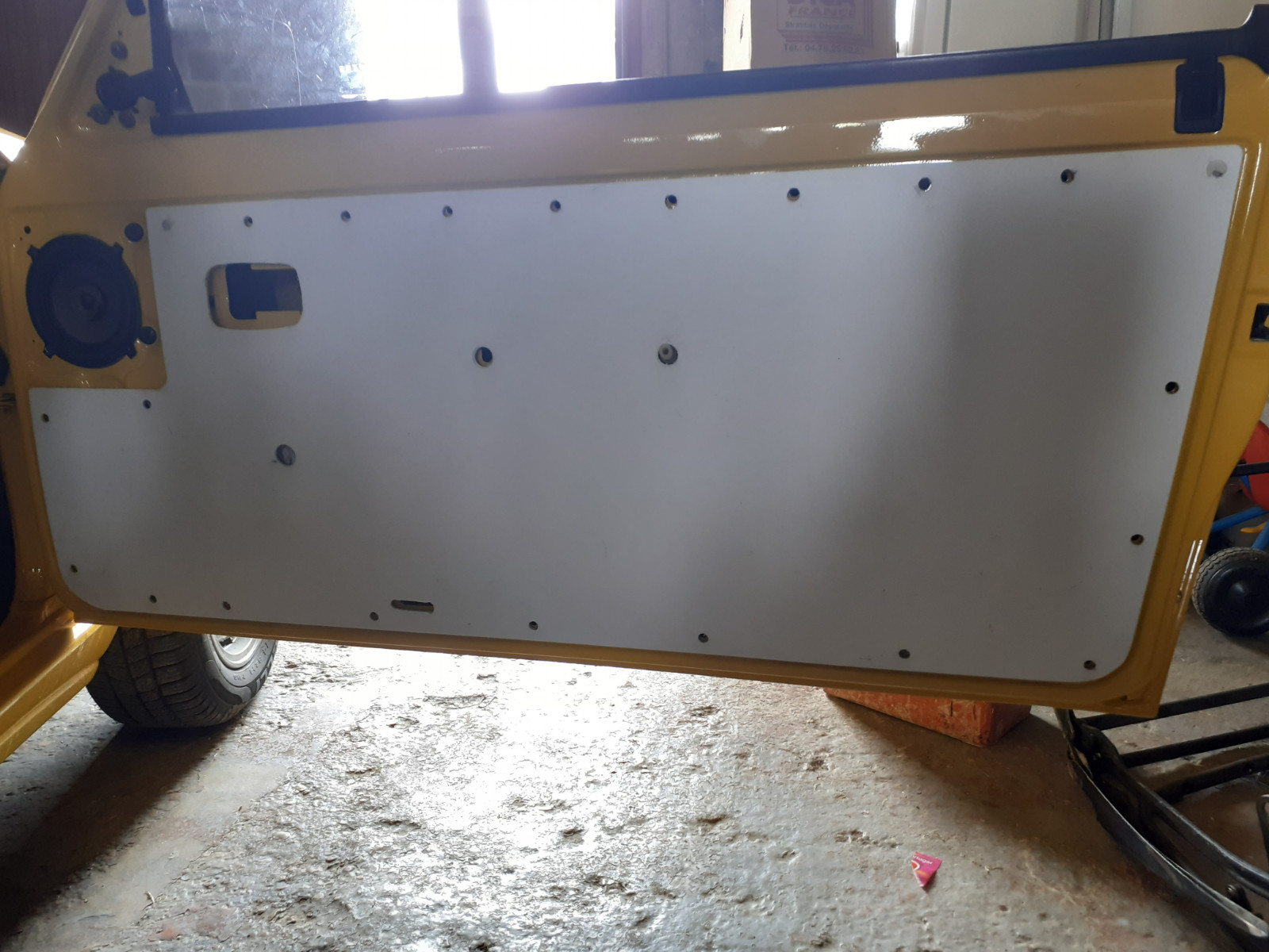

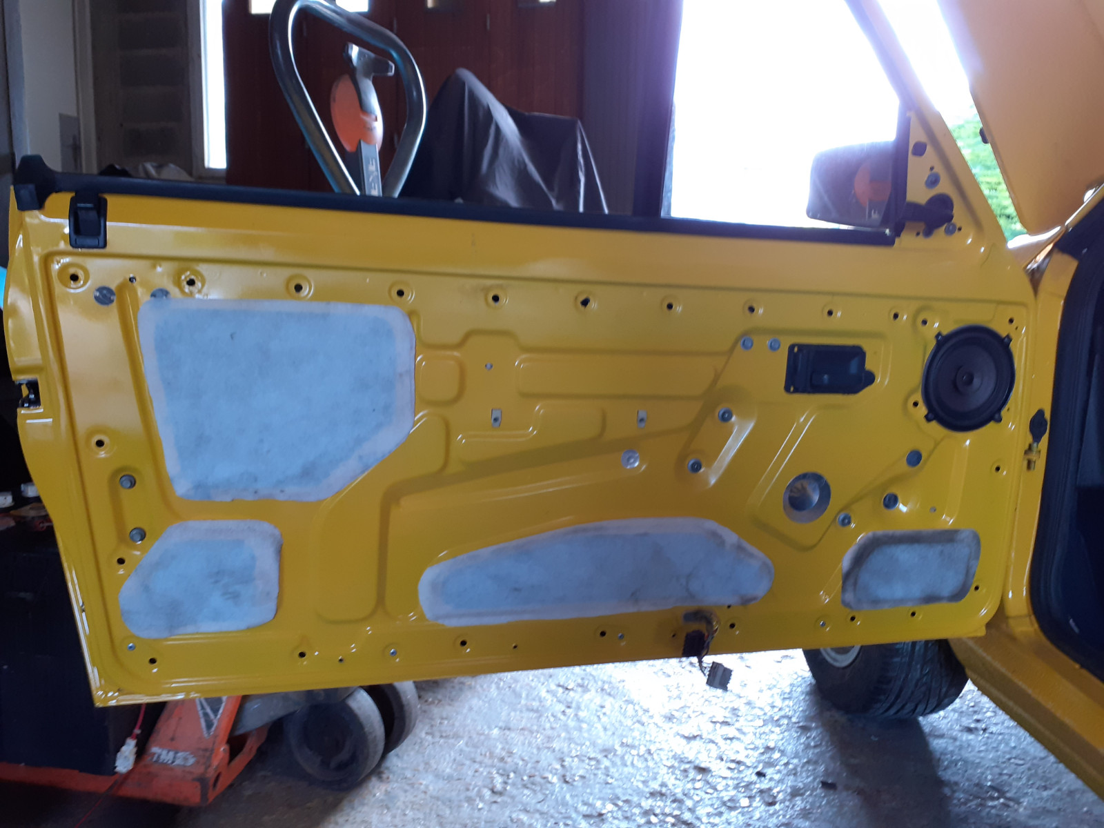

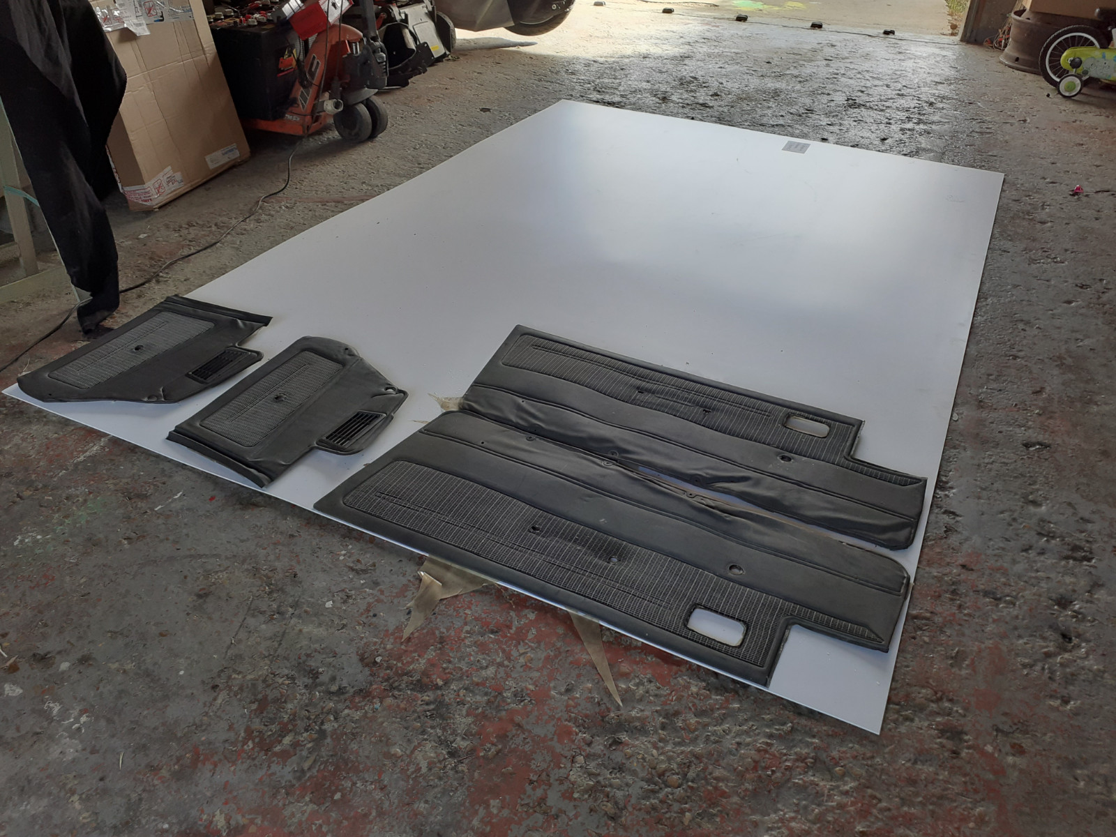

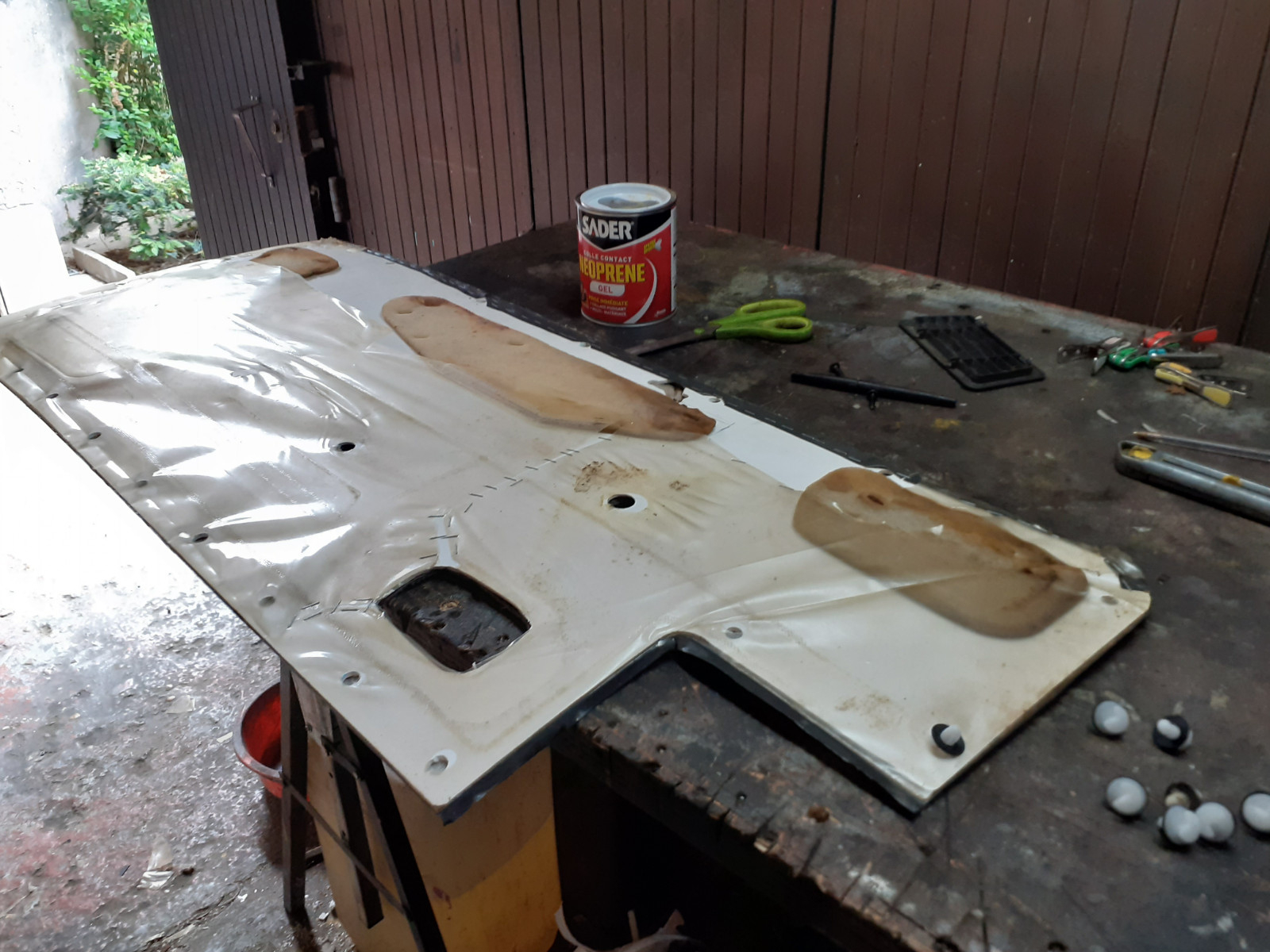

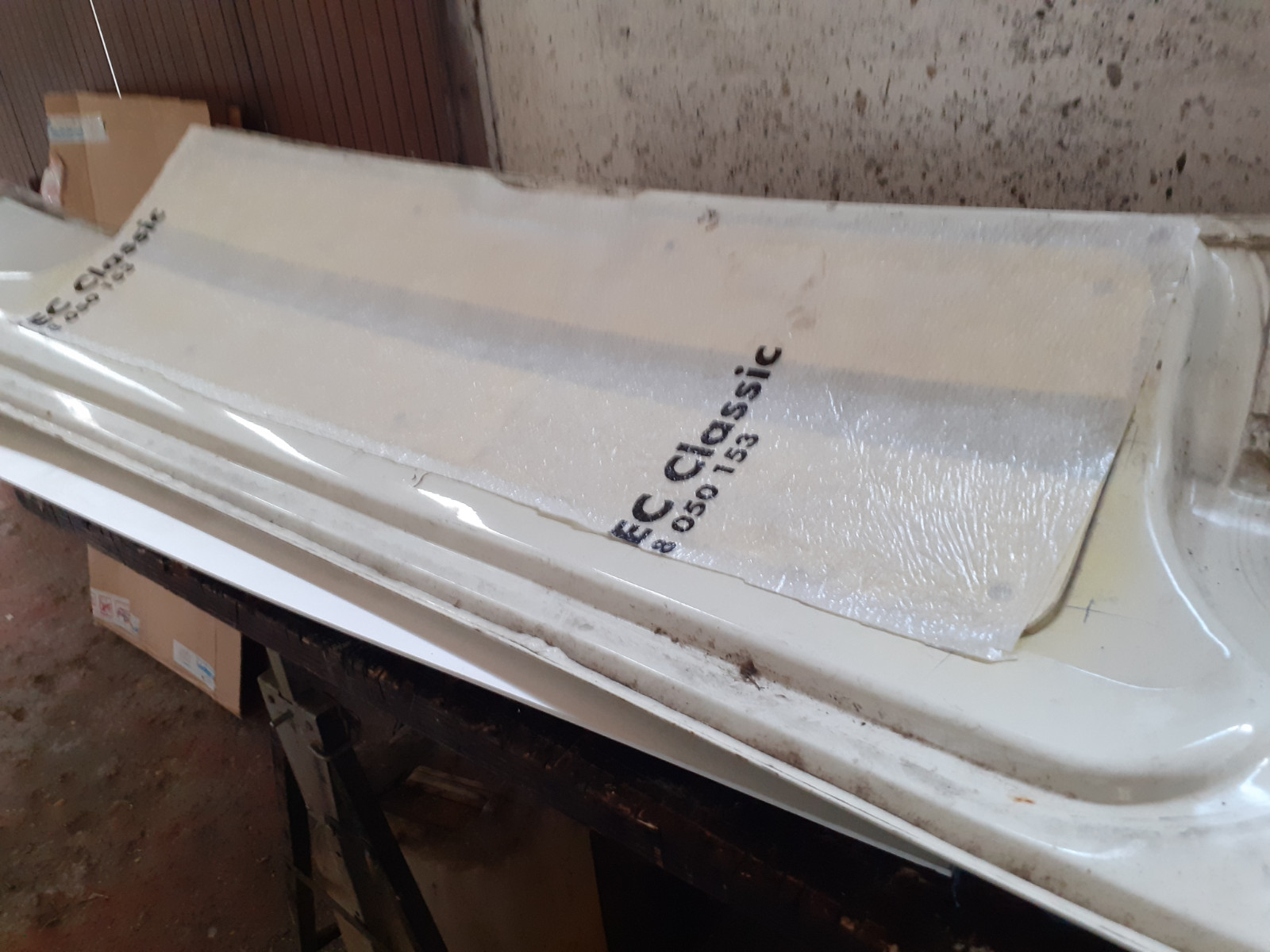

Remplacement des plaques internes de panneaux de portières (FOREX) :wink:
a suivre :)

Messages : 1659
p800 a écrit : dim. 13 sept. 2020 13:57
Salut, c'est quoi le plastique blanc qui est placé sur les trous dans la portière ? C'est d'origine où tu en as racheté / fabriqué ?

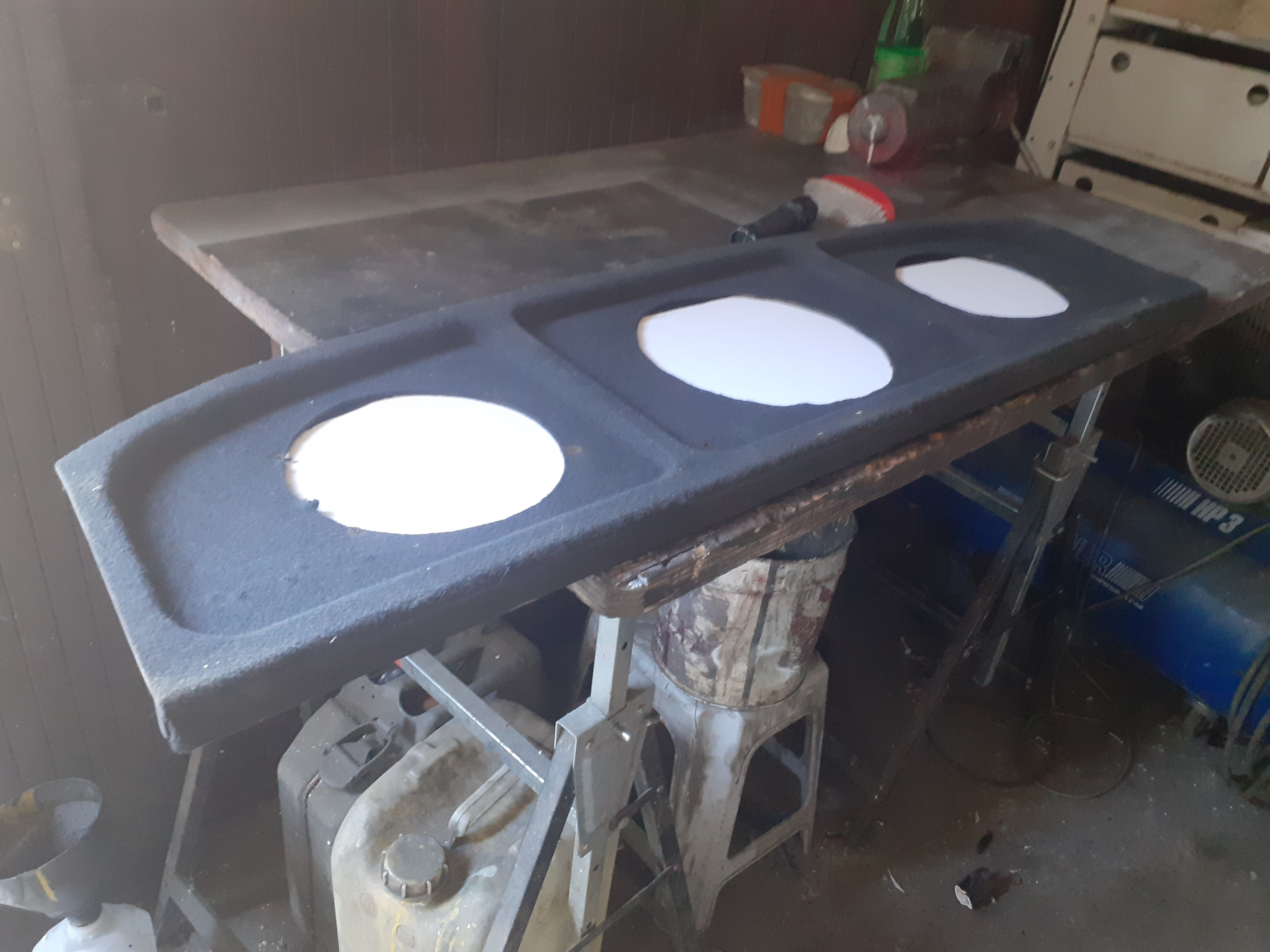

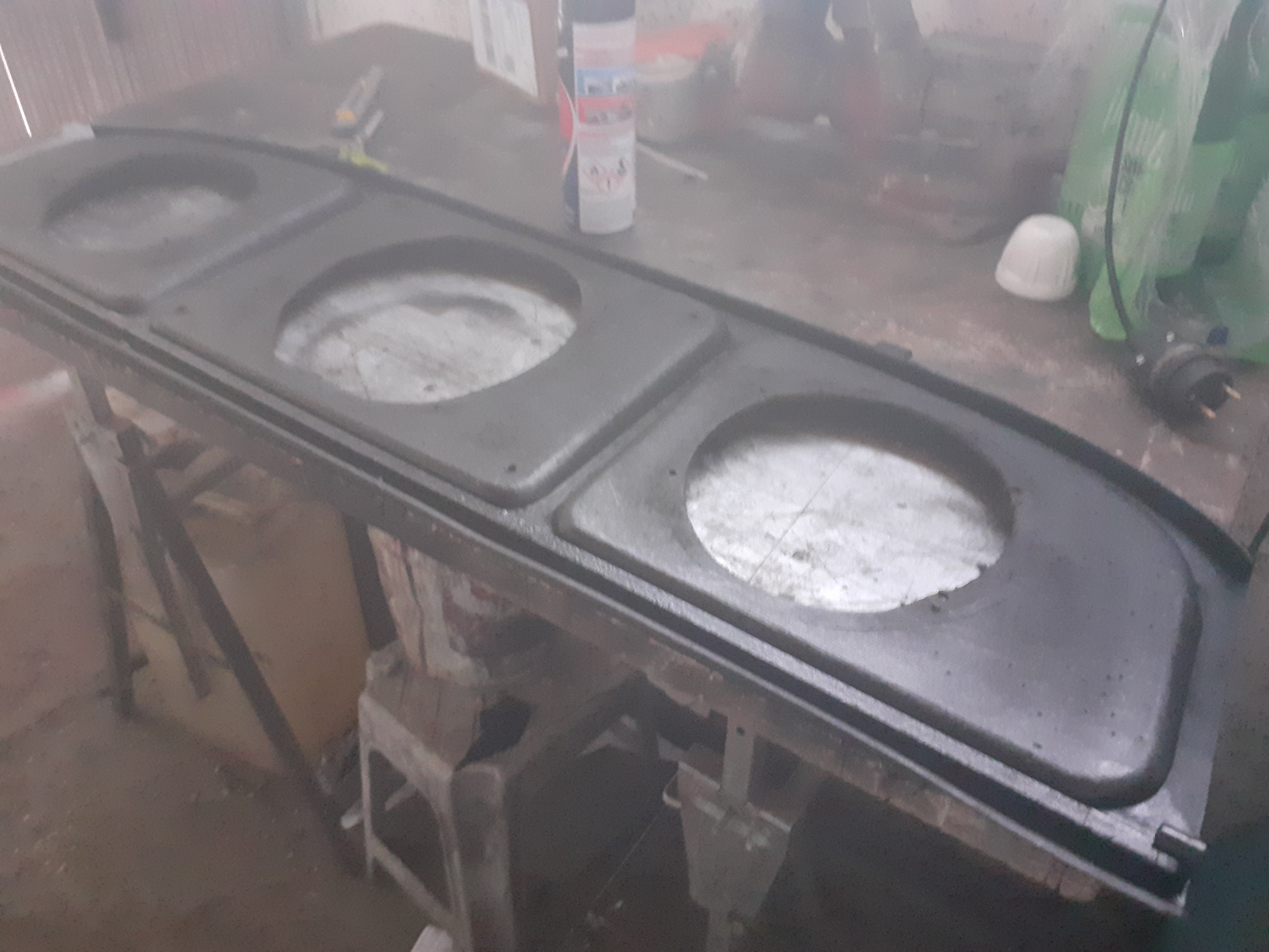

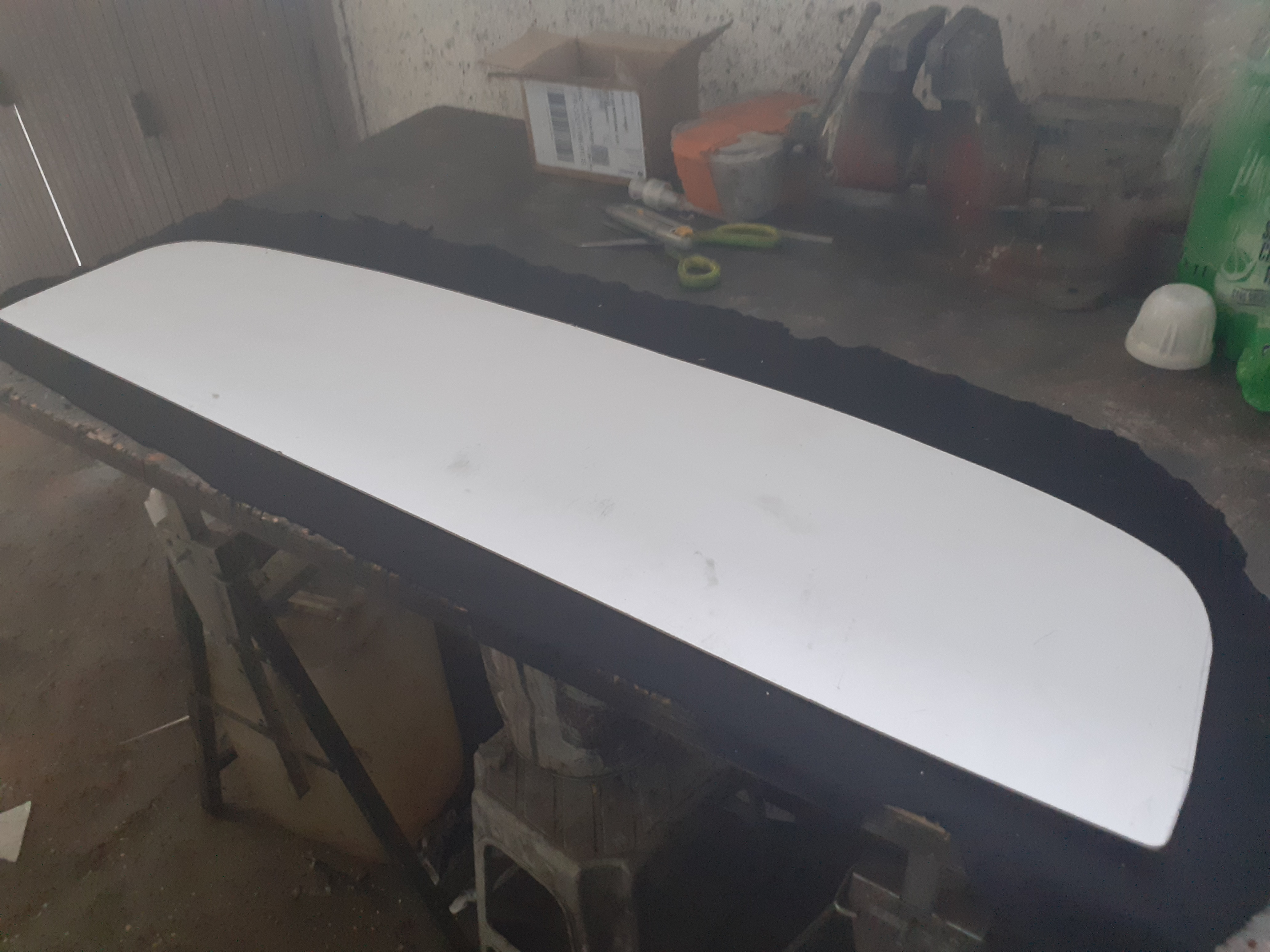

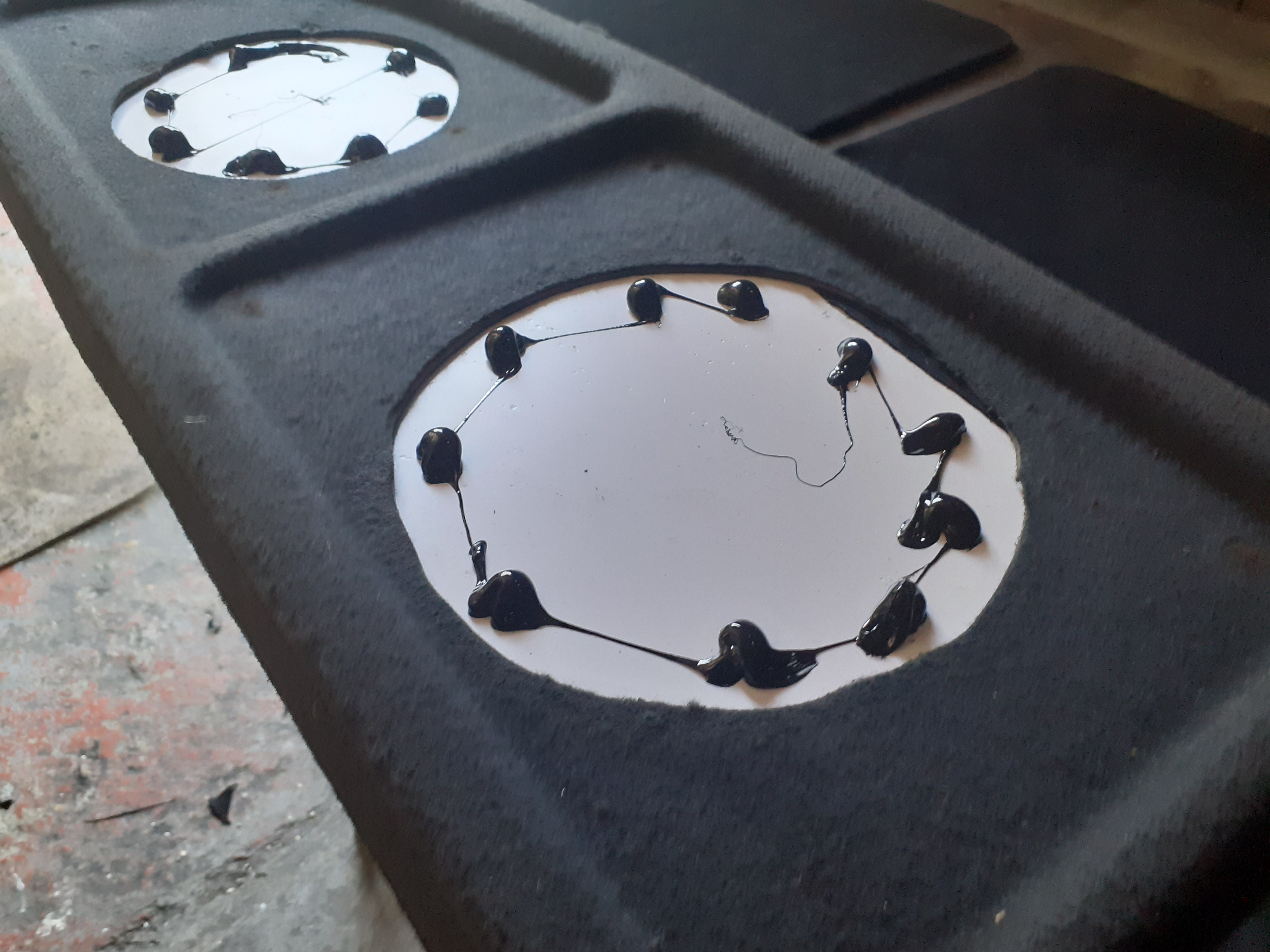

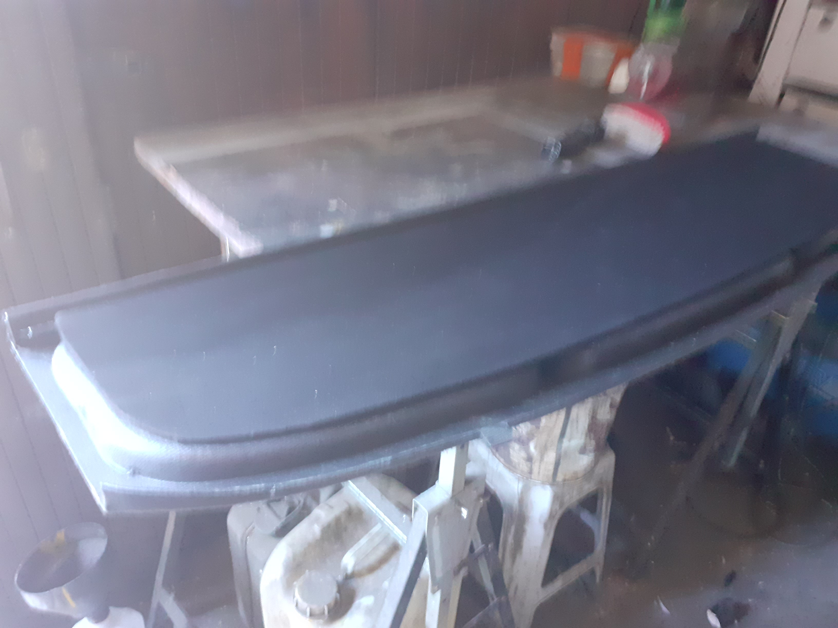

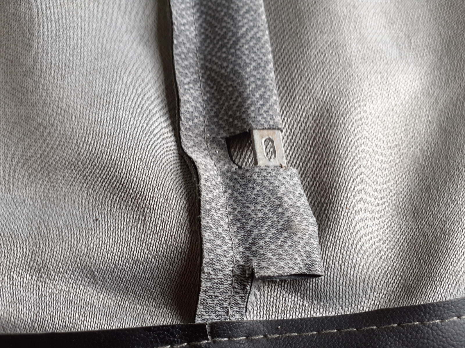

Réfection des la plage arrière :langue3:
a suivre :)

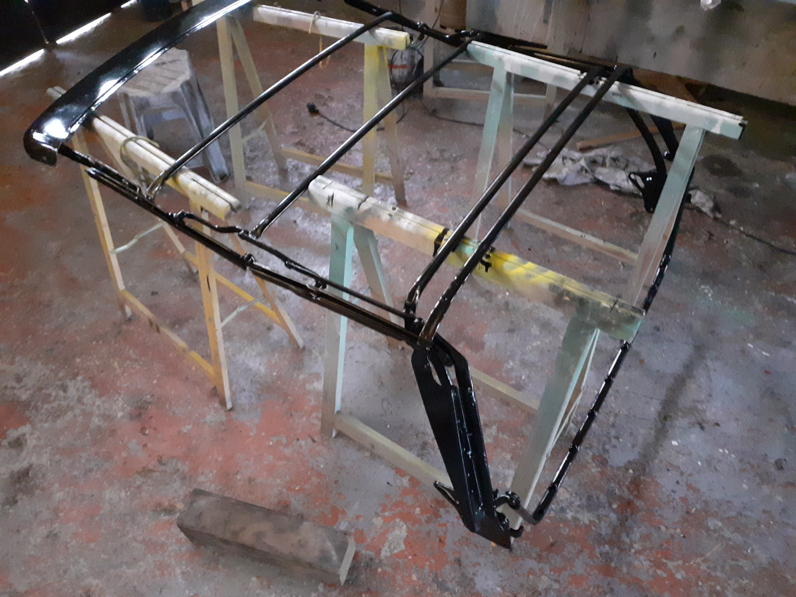

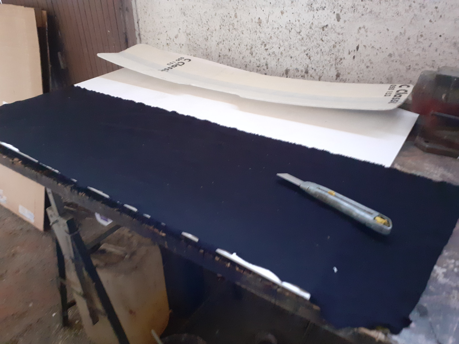

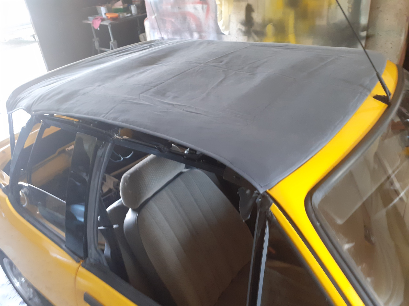

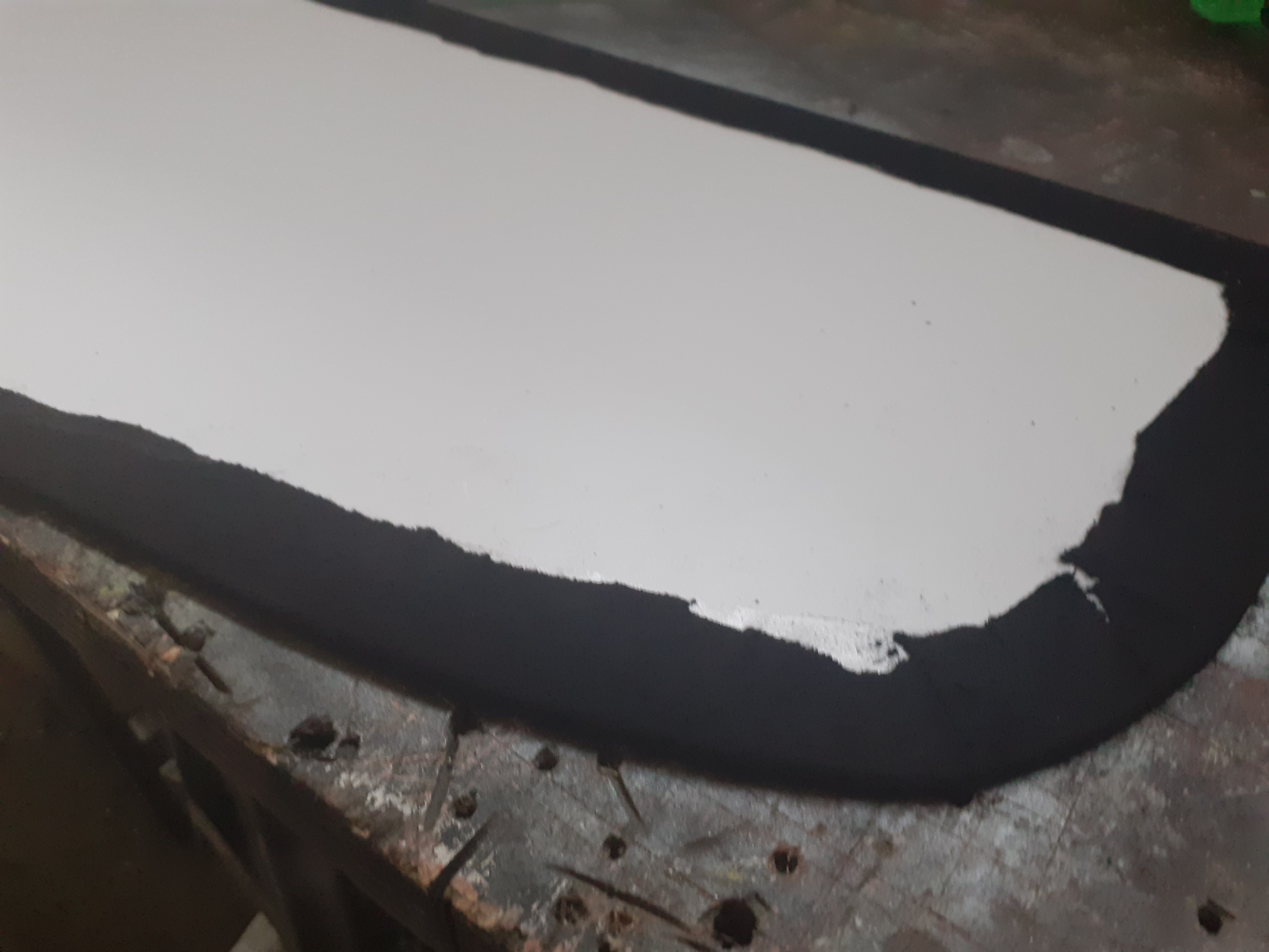

p800
Messages : 239

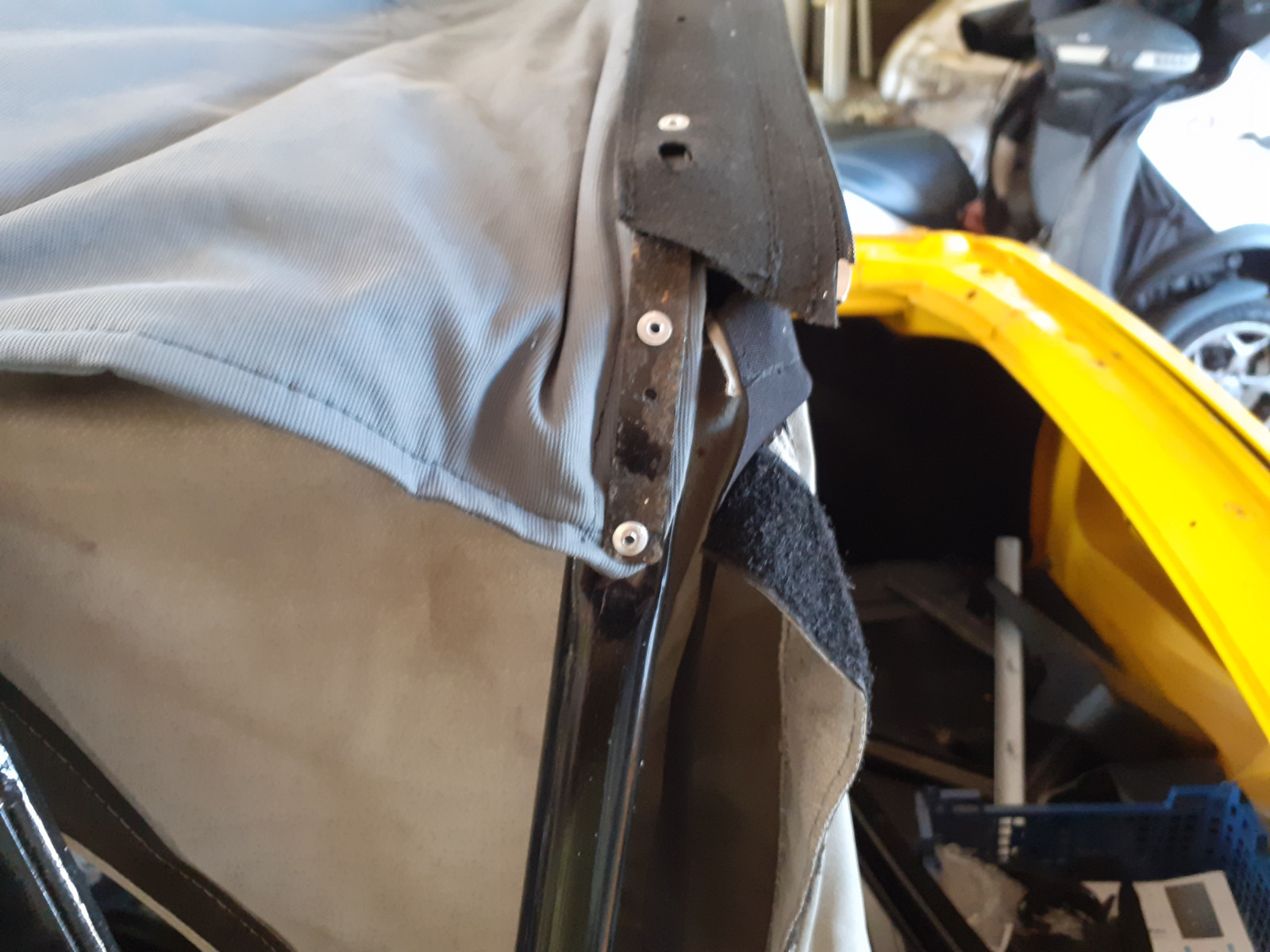

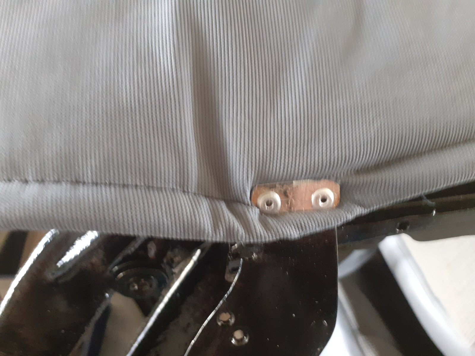

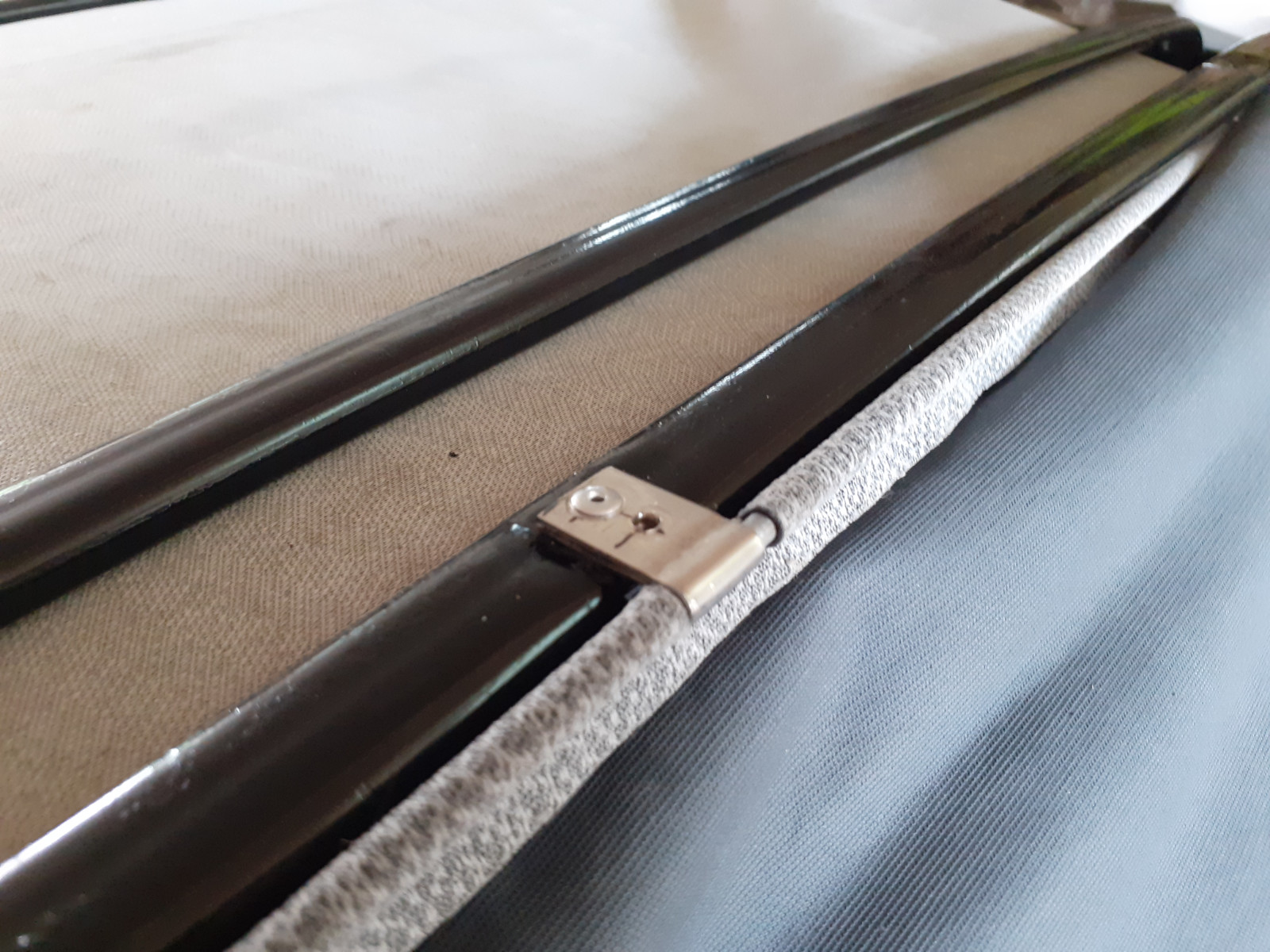

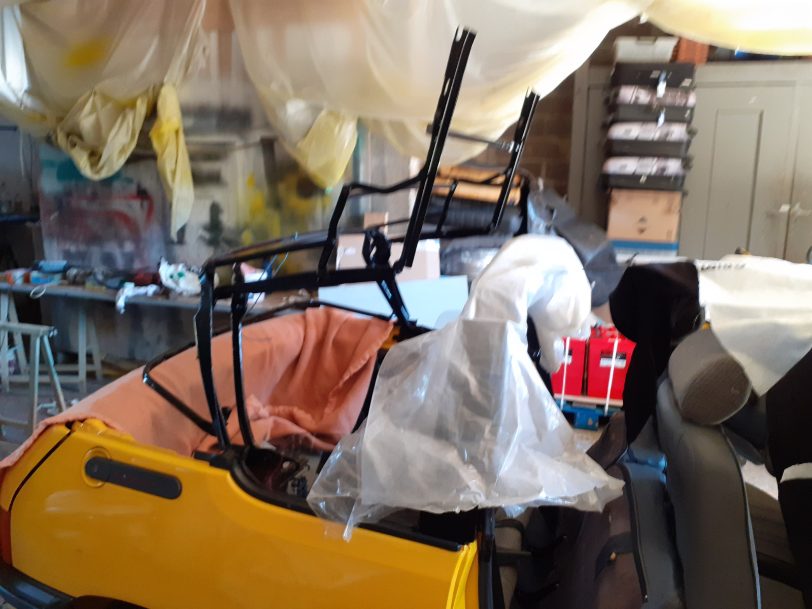

Message par p800 »

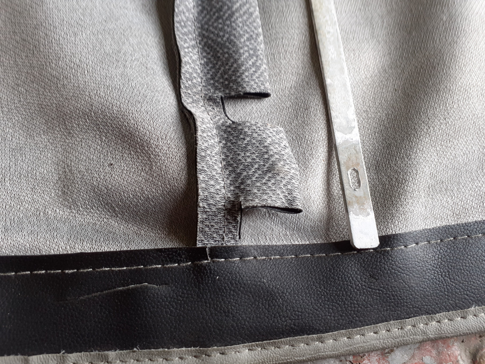

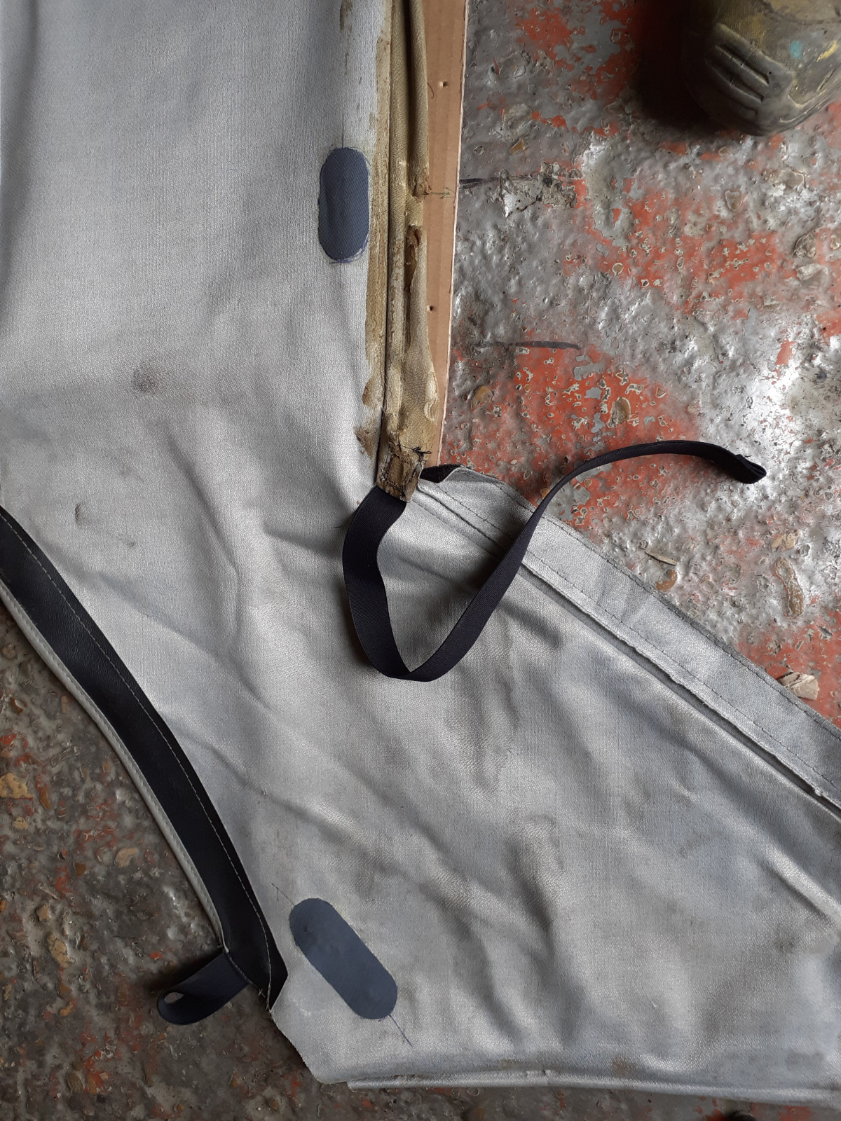

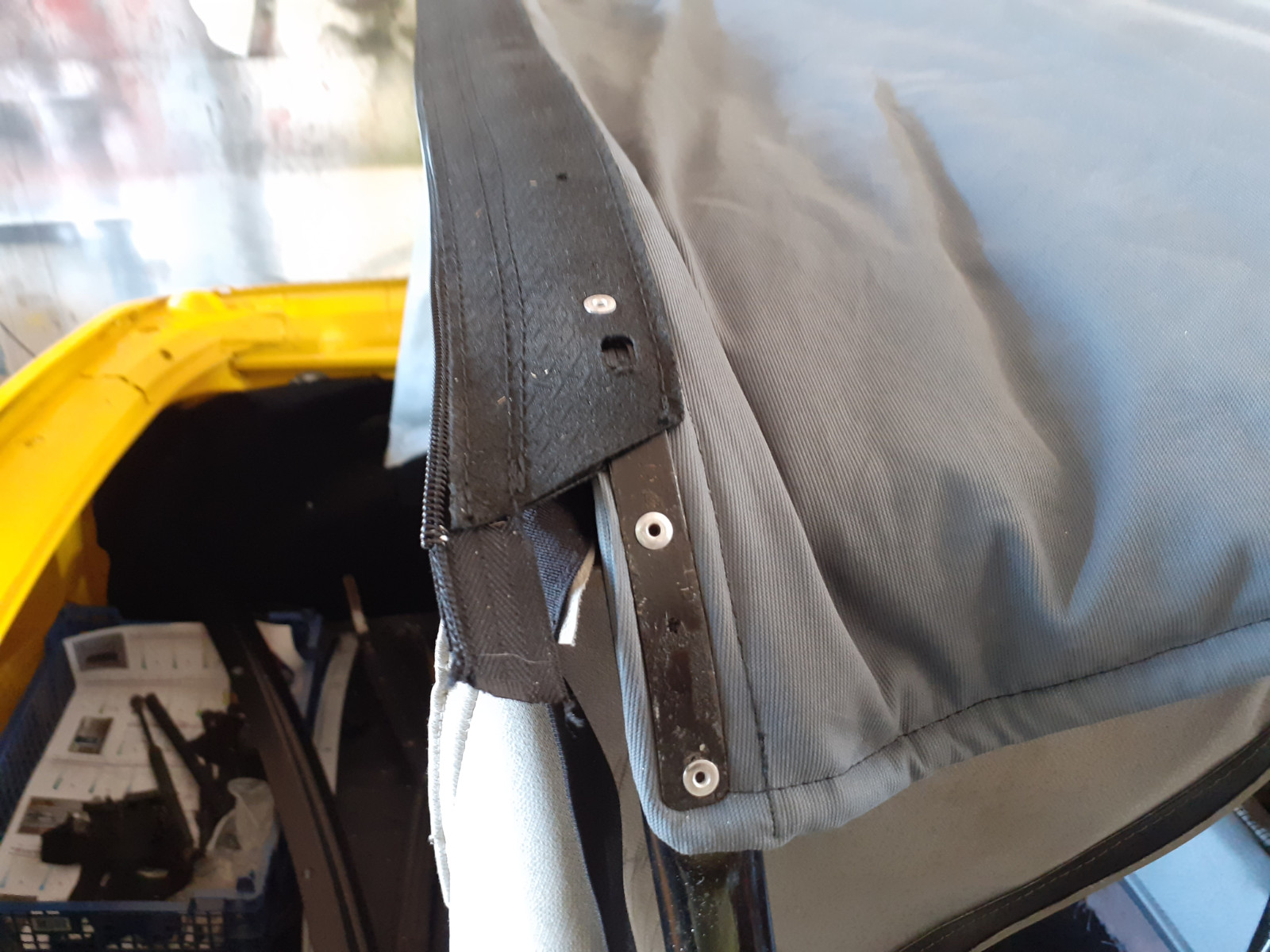

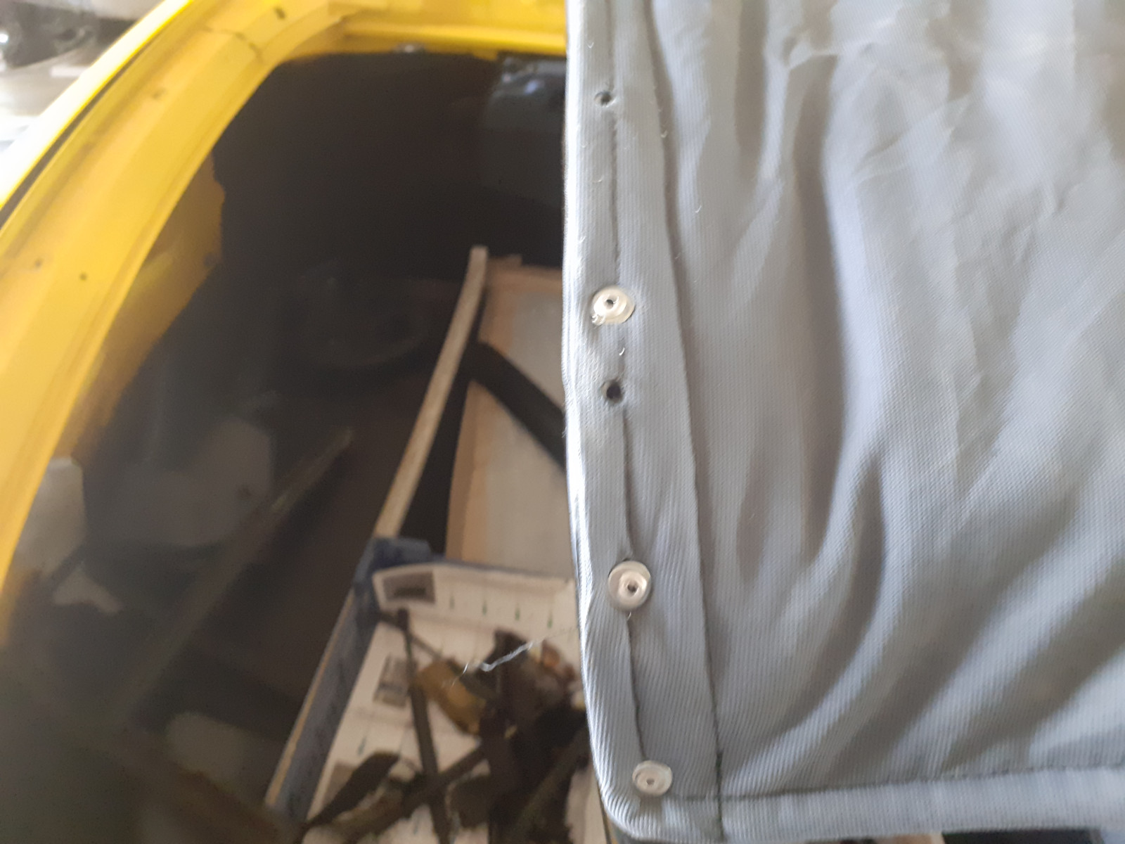

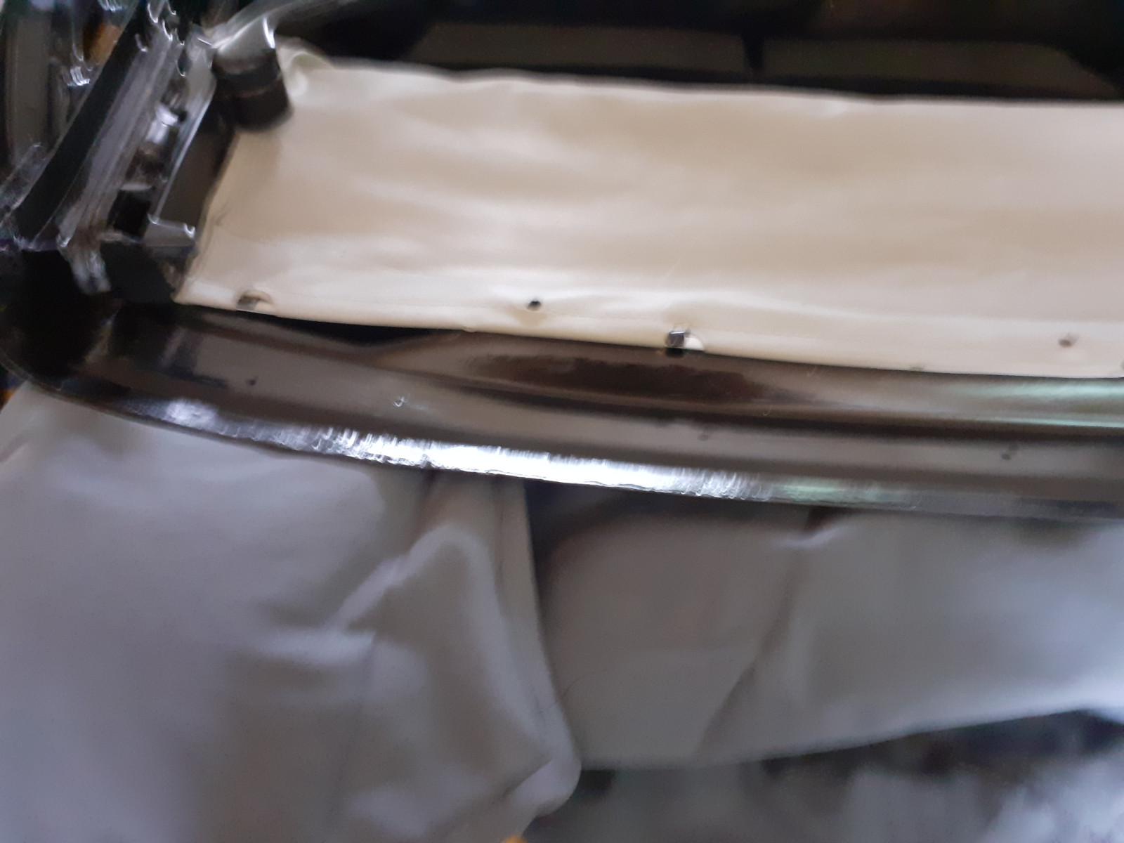

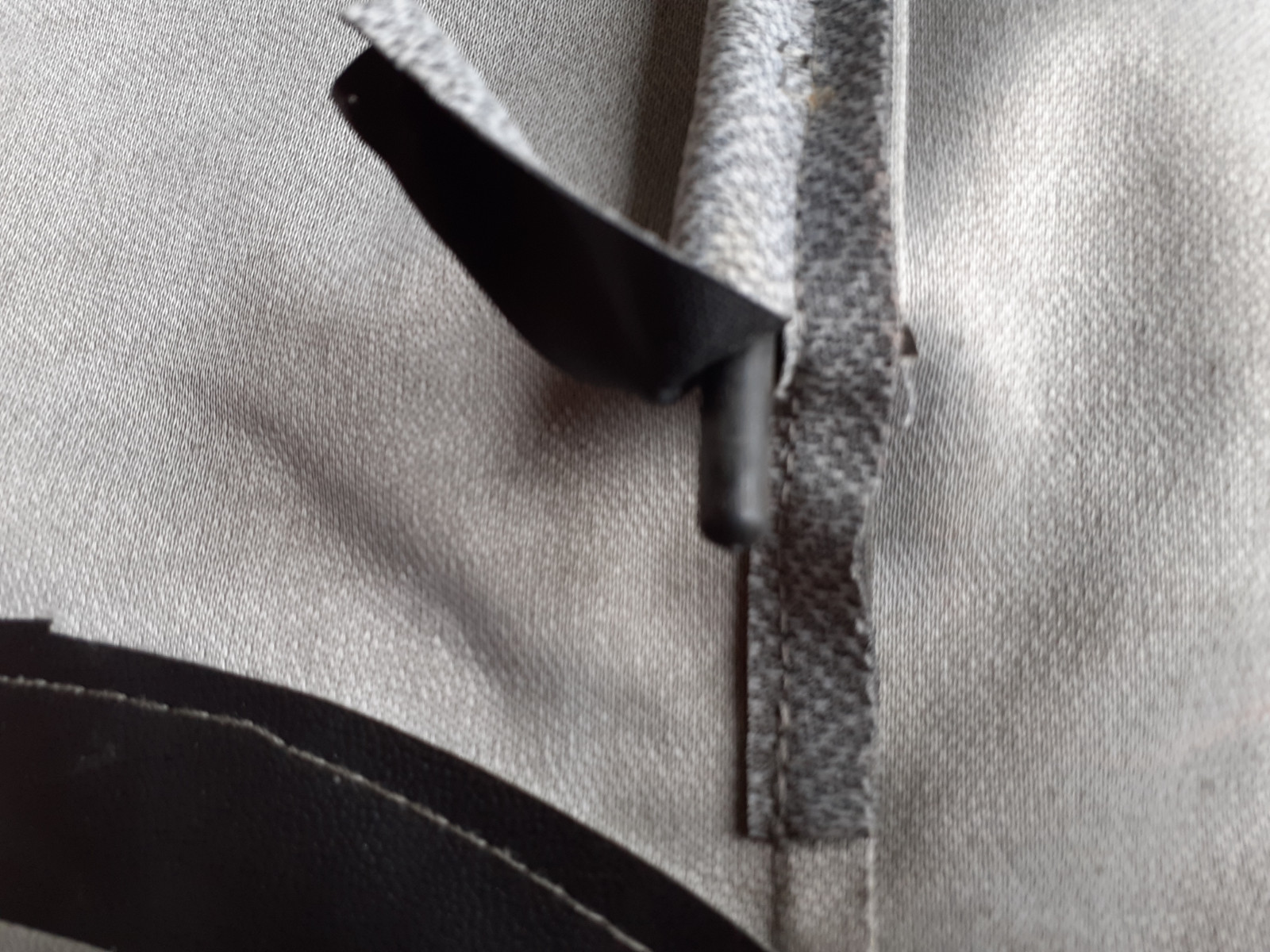

Préparation de l'armature de capote :langue3:
a suivre :langue3:

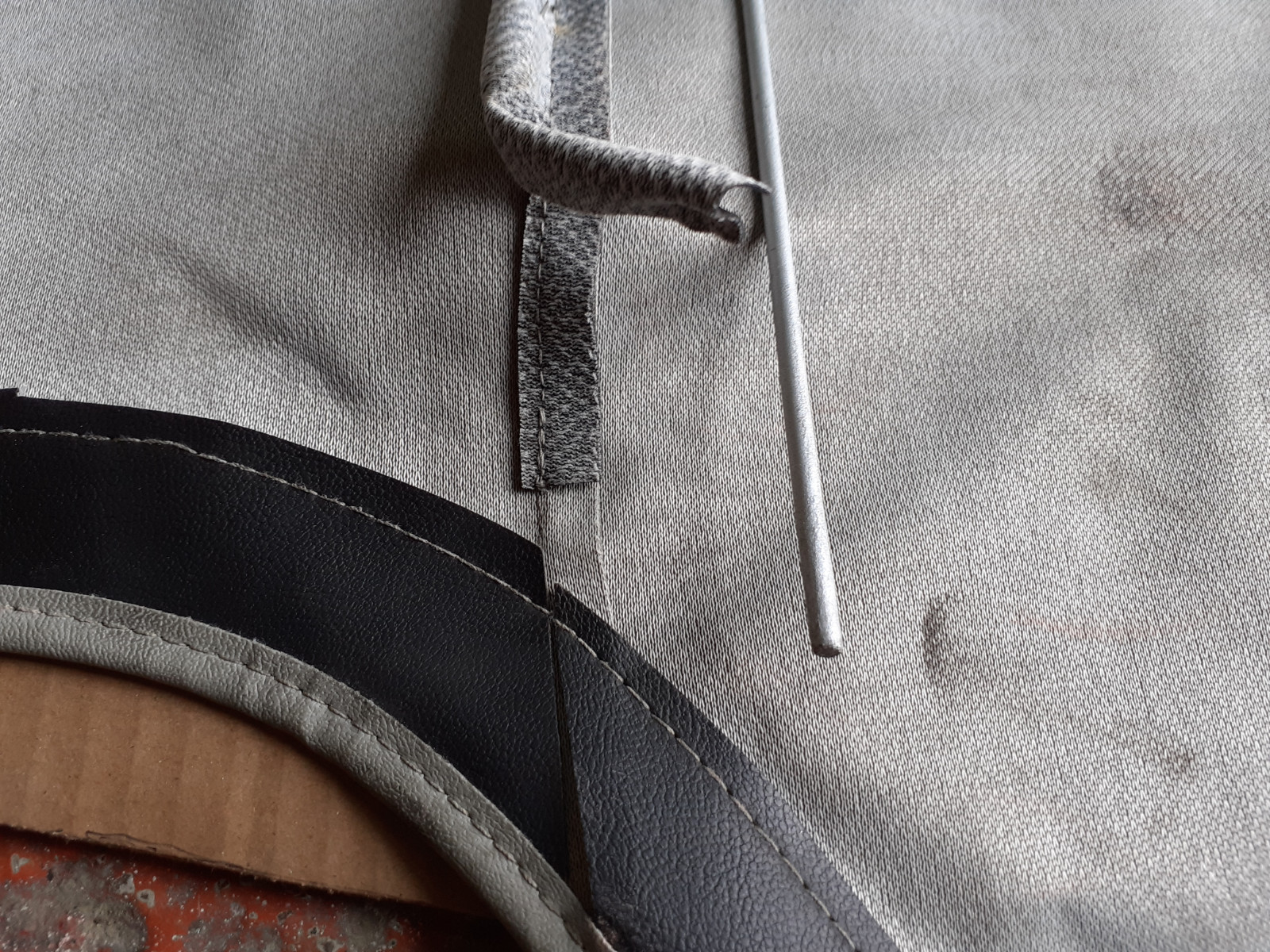

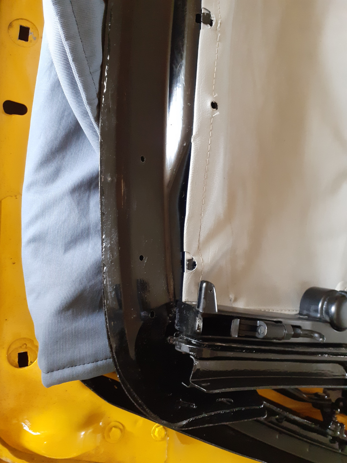

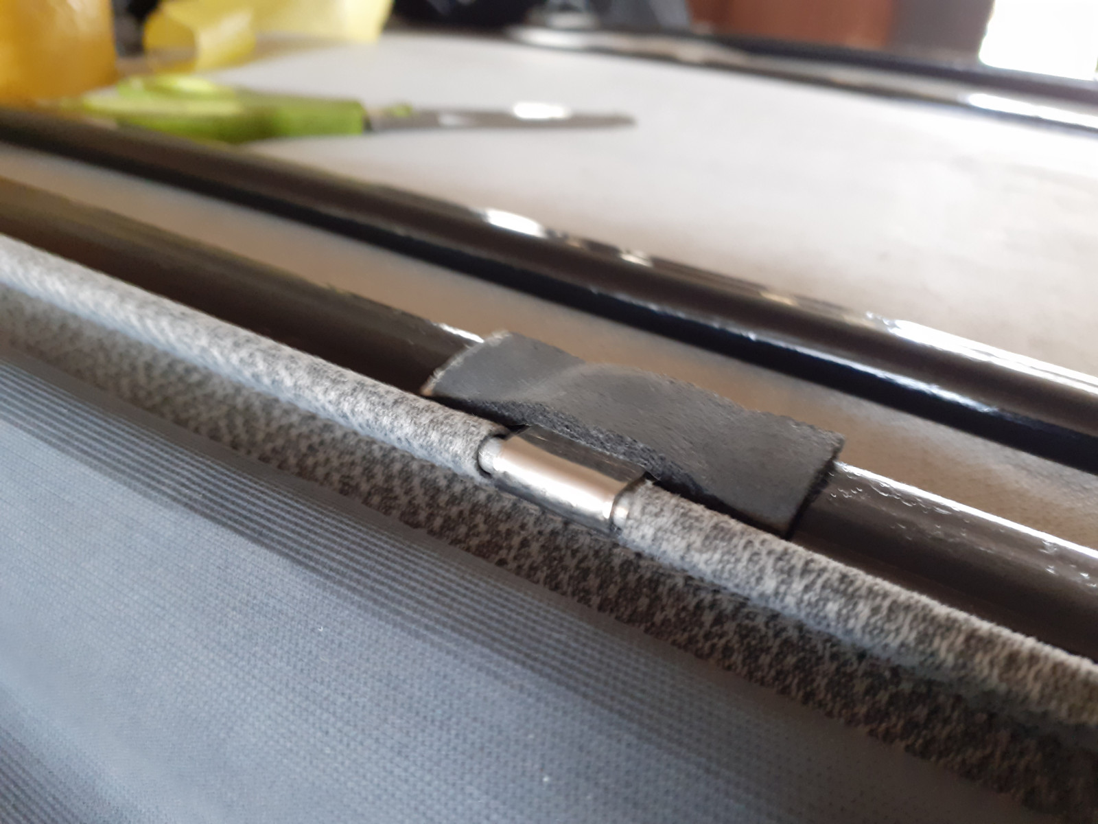

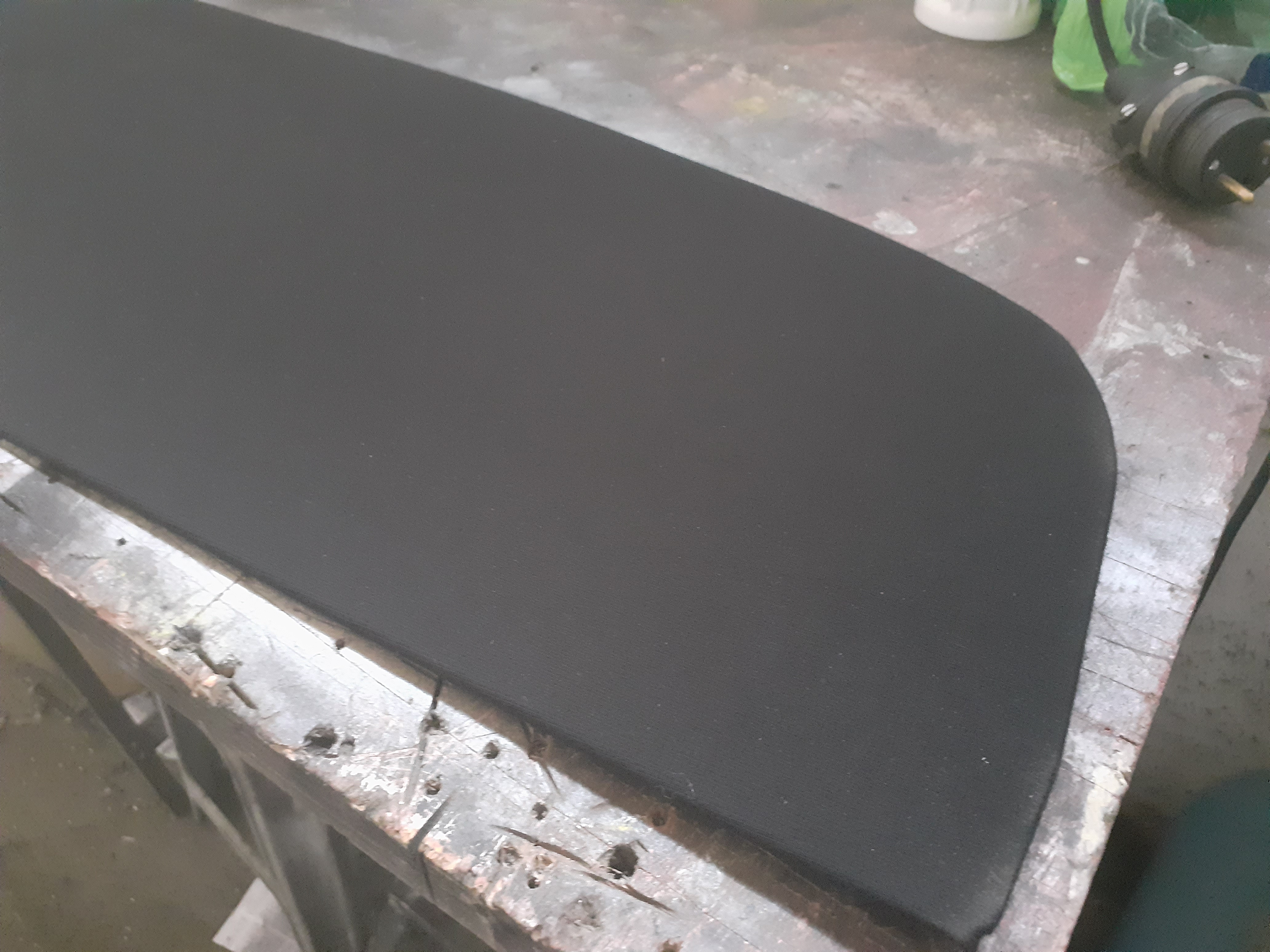

Message par p800 »

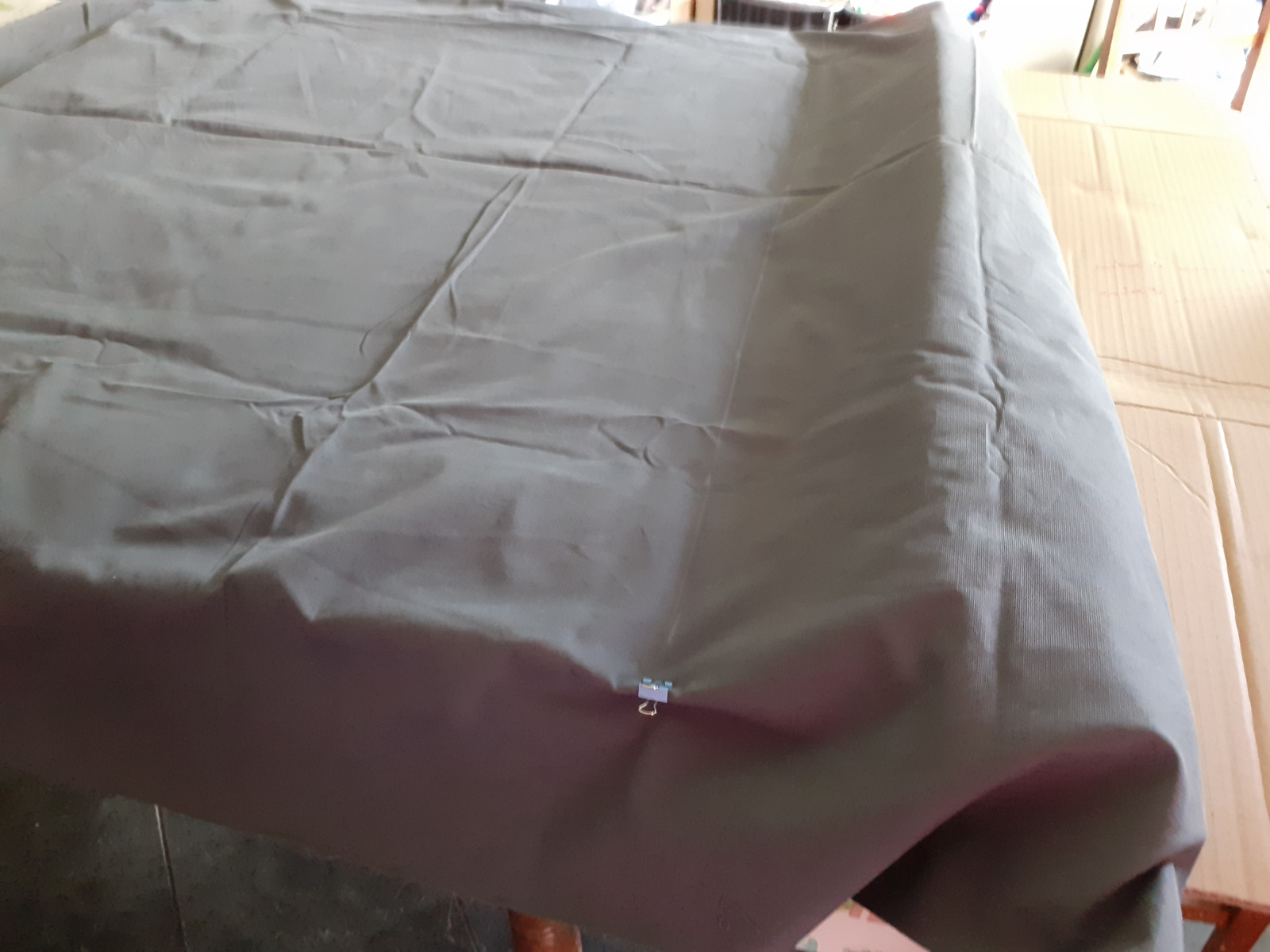

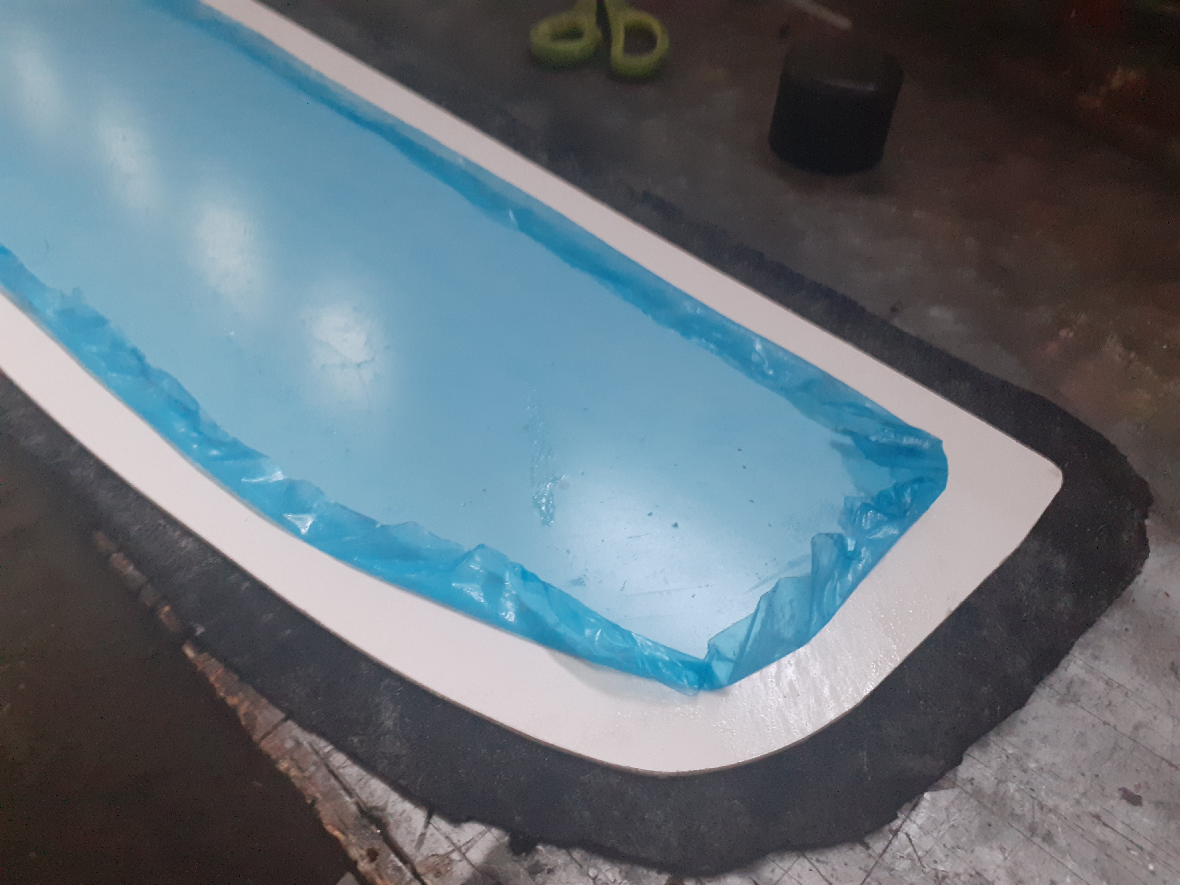

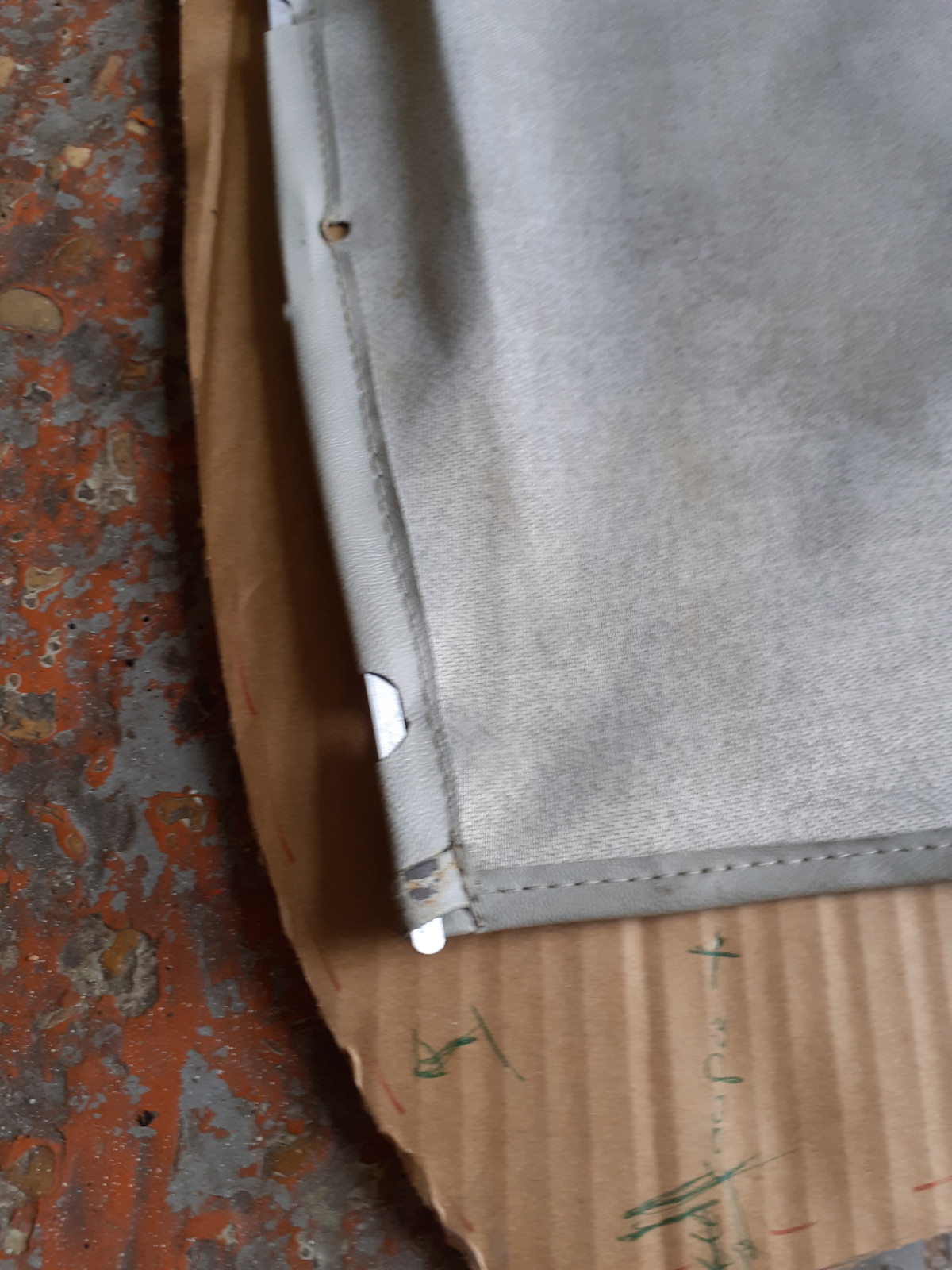

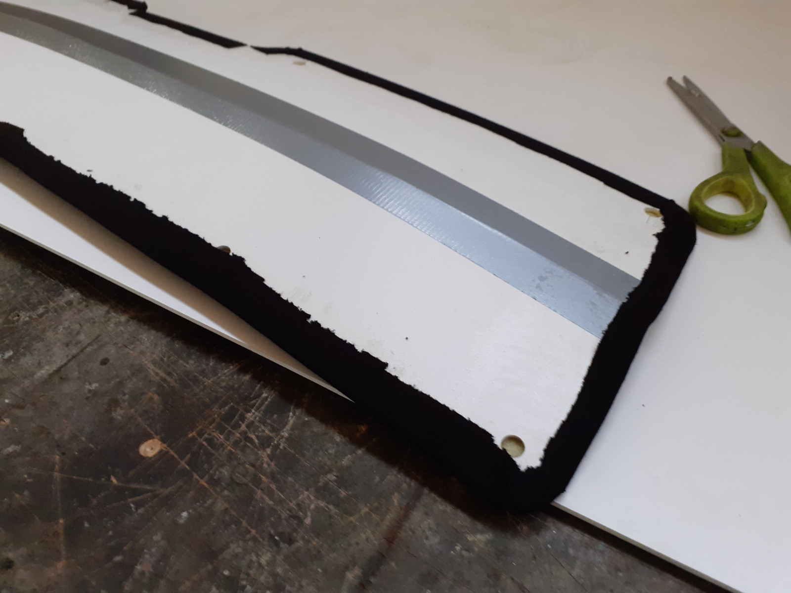

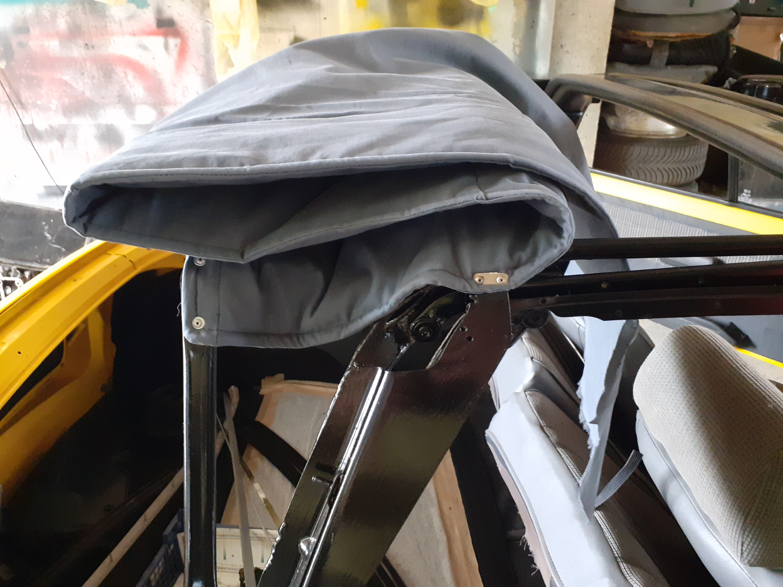

Fabrication de la matelassure :langue3:
a+

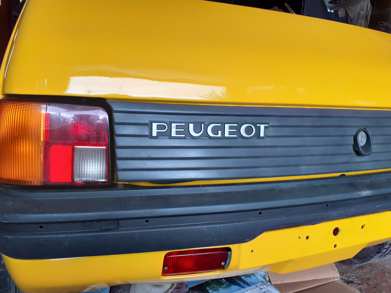

Message par p800 »

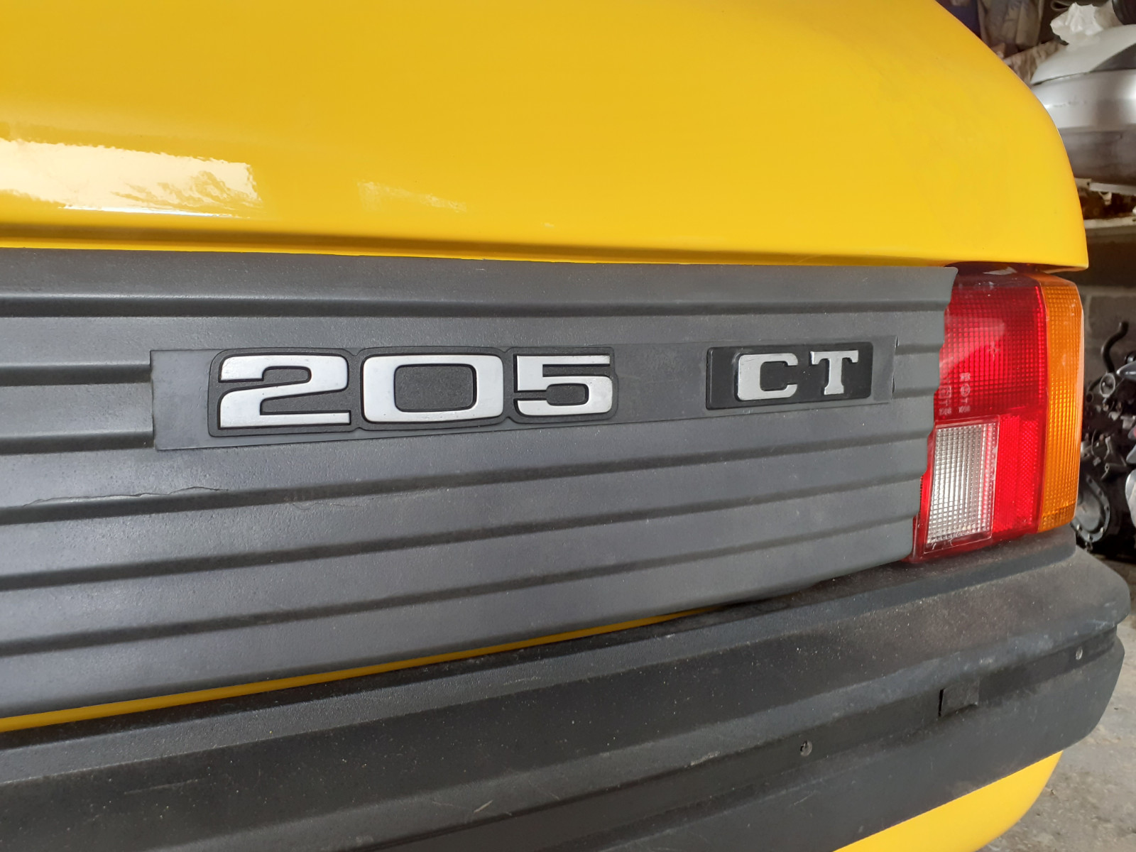

Réfection et pose des emblèmes
a +
Message par p800 »
maxdata63 a écrit : dim. 13 sept. 2020 14:03
De la bâche autoadhésive de protection des sols (Whurt et PointP) à défaut tu trouves aussi des emballage en film très fin qui convienne bien.

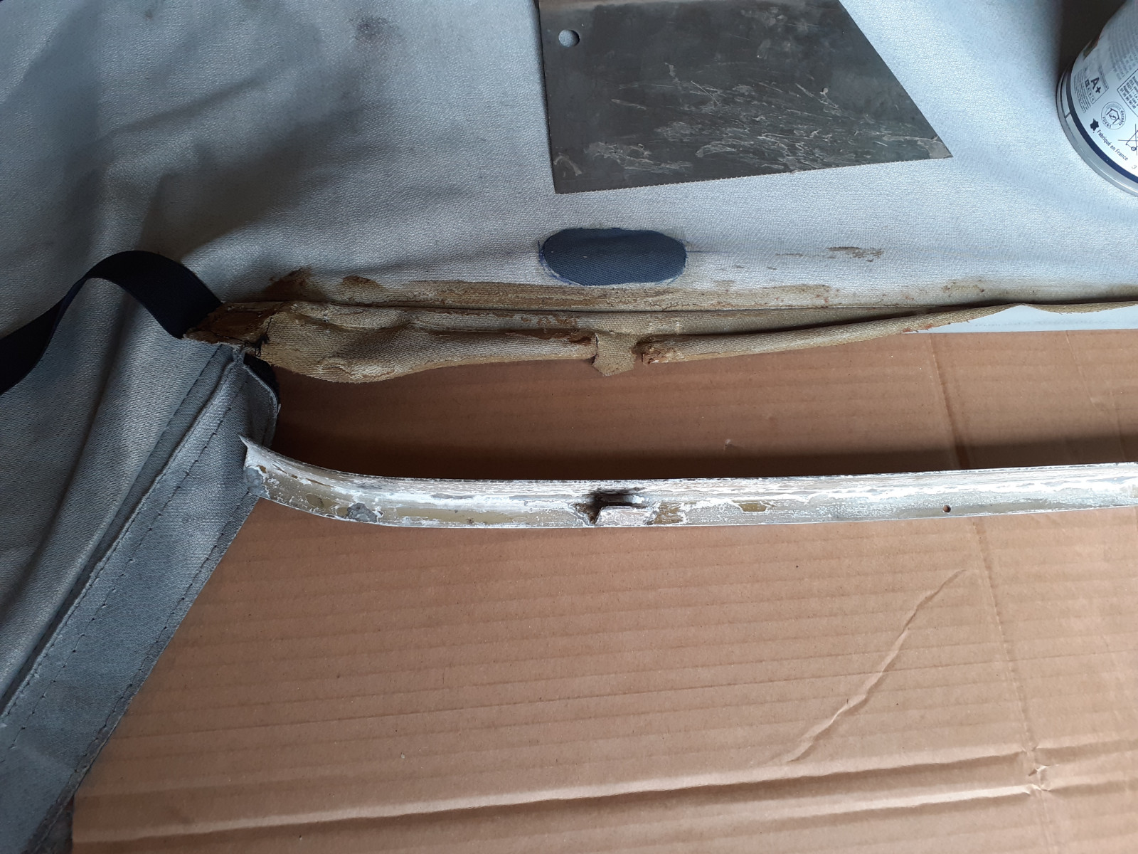

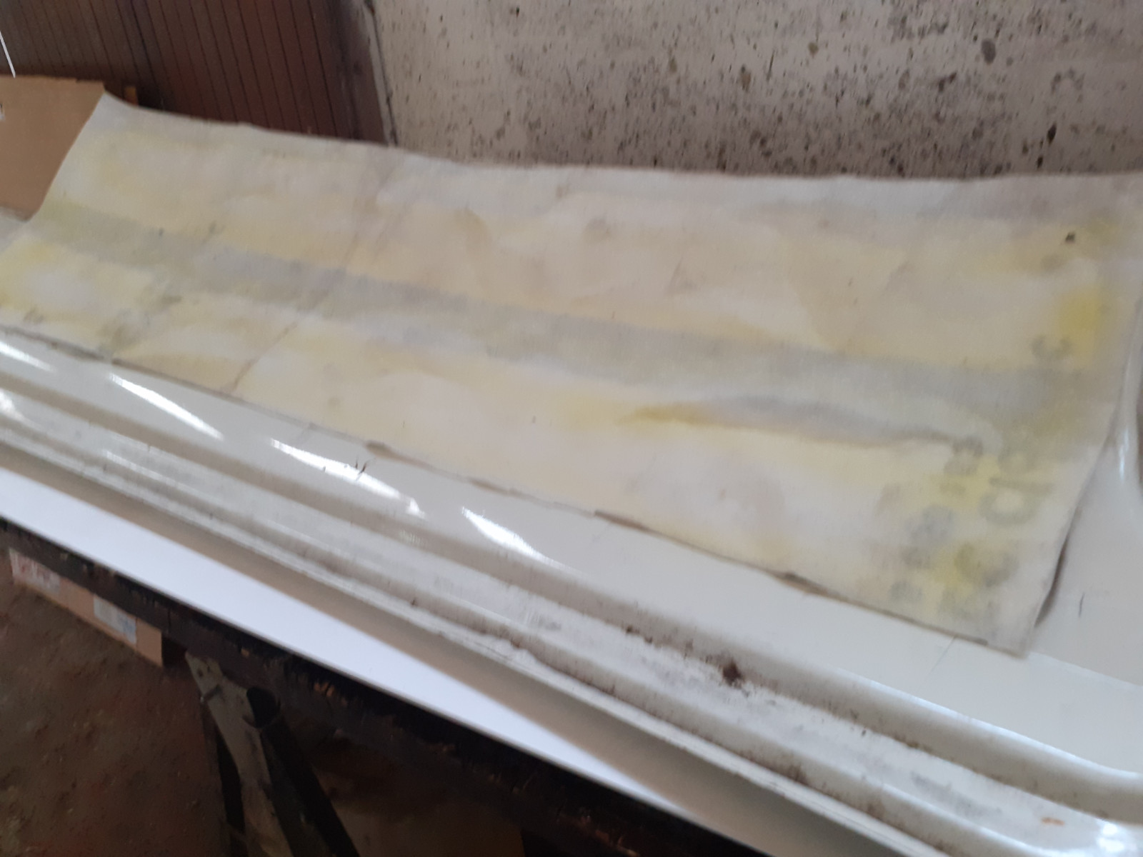

Message par p800 »

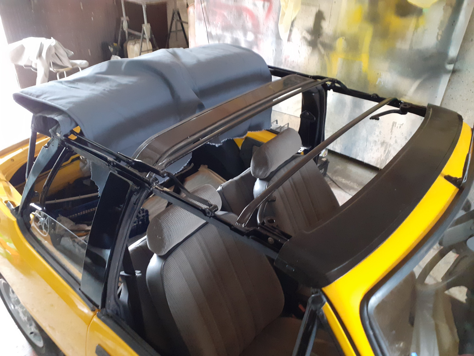

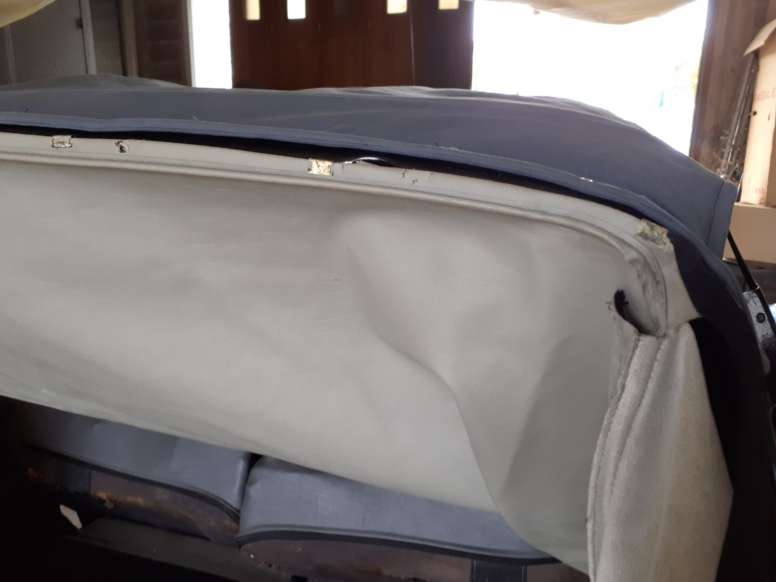

Préparation ciel de toit :)
A+ :langue3:

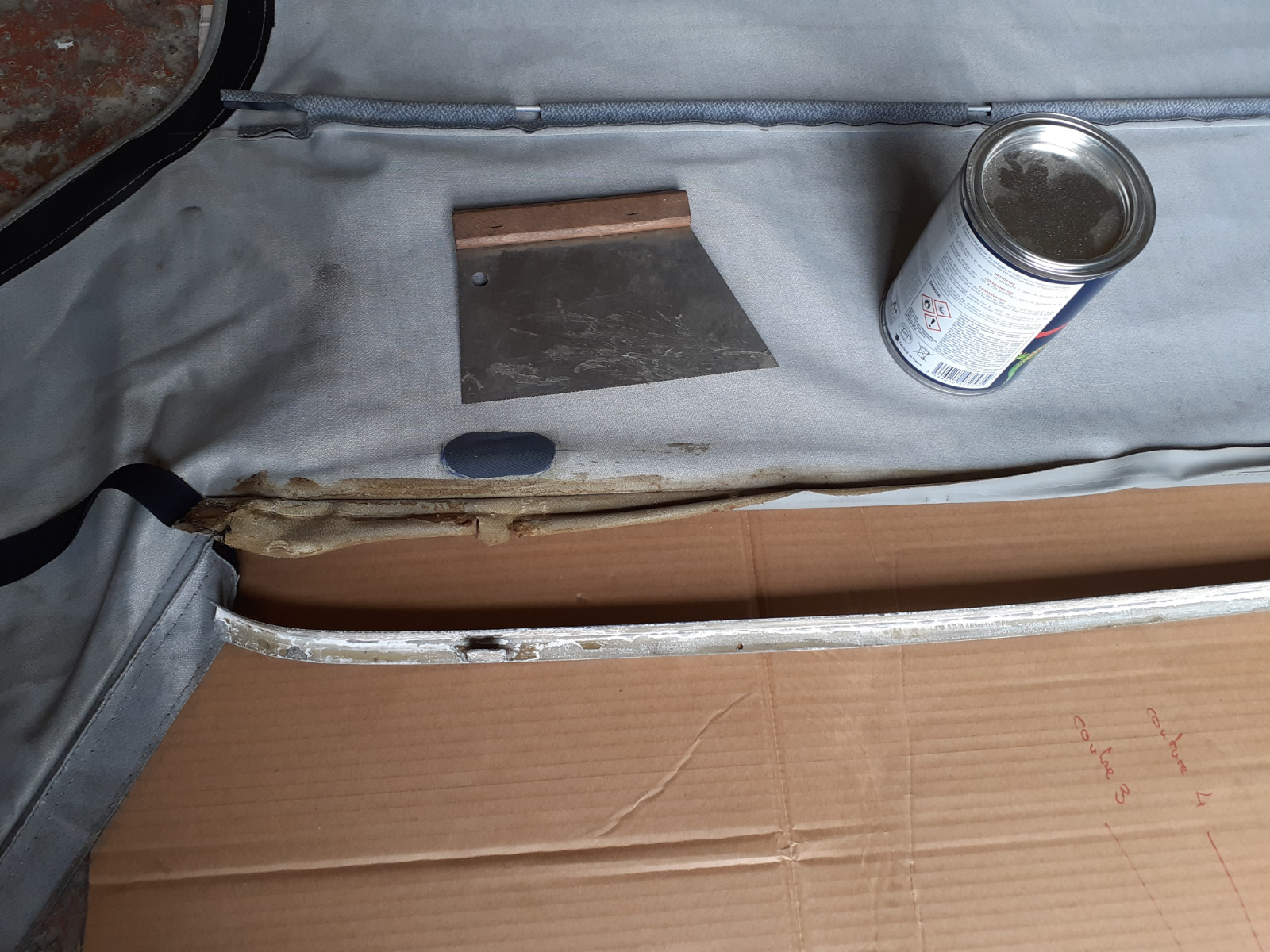

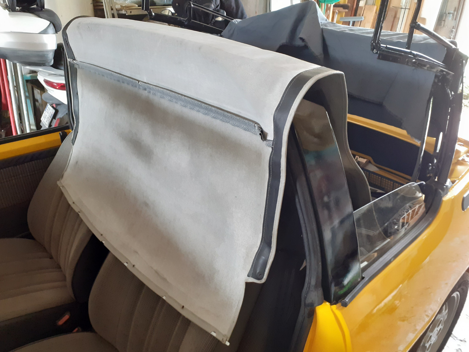

p800
Messages : 239
Message par p800 »

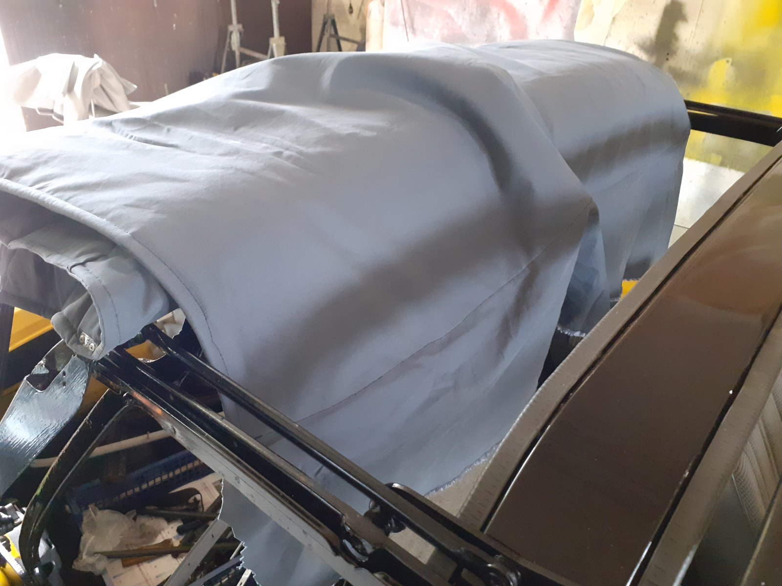

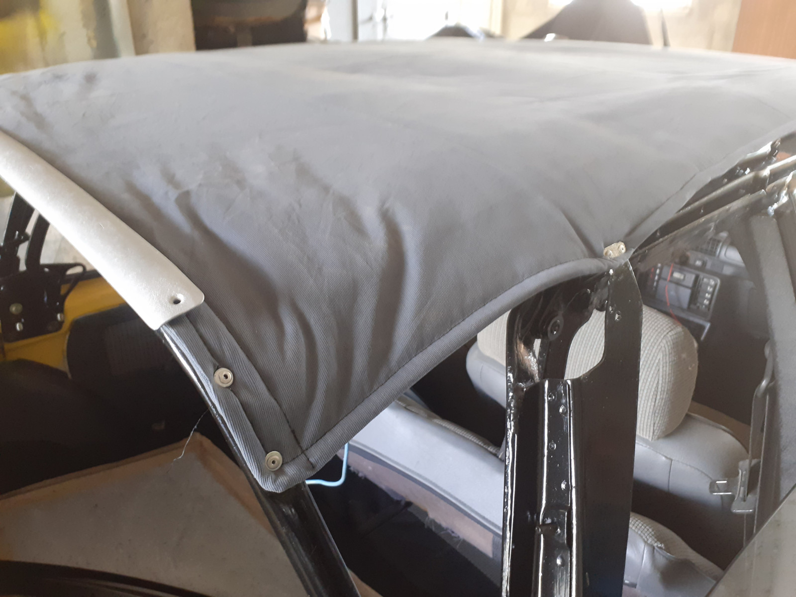

Pose du ciel de toit (a faire en fait avant le matelassure car c'est trop galère dans cet ordre) :bleble:
a suivre :wink:
