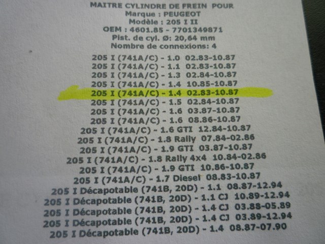

Mon soucis principal concerne le MC que je souhaite changer. Pb : celui en place n'a pas d'ainscription sauf un "20", et sur tous les sites de pièces, pour une 205 type 741A47, on me propose au choix du 19mm, du 20.6mm, avec ou sans assistance de freinage.
donc sans demander de marque, je voudrais savoir si il existe une taille de MC pour les 205 type 741A47.
205 SR de 1985 - 179000kms
Re: quel type de maitre cylindre pour 205 sr 1984
En principe sur la phase 1, dont la mienne (type 741A 57) c'est un maître cylindre de 20.64 mm.
On en avait parlé sur ce topic :
http://www.planete-205.com/forum/planet ... 80-75.html

merci beaucoup!
