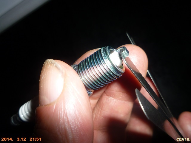

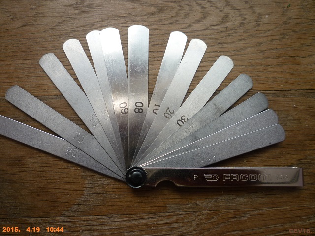

Pour l'écartement, tu peux le régler en rapprochant les électrodes de la bougie.
Pour ça, il te faudra des cales d'épaisseur (pour mesurer tes 0.6mm sur la bougie), et de quoi taper (sur) la bougie (clef à pipe, étagère, tête, ...)

En gros, ta bougie va s'user (physiquement), et l'électrode coudée (celle du bout) va se grignoter au fur et a mesure de la vie de la bougie. avec un plus grand espace entre les deux électrodes, l'arc électrique entre les deux devient plus difficile, et donc te faire des problèmes d'allumage (pas forcément systématique, et je n'ai jamais possédé de véhicules essence, donc mes connaissances sont théoriques). Tu peux refaire tes 0.6mm en tapant sur la bougie (doucement, pas au marteau)

Je crois avoir déjà vu dans la trousse à outils familiale le porte clé avec les "spatules" de différentes épaisseurs !!!

On peut toutefois les vérifier avec un jeu de cales :
Jeu de cales Facom 804.

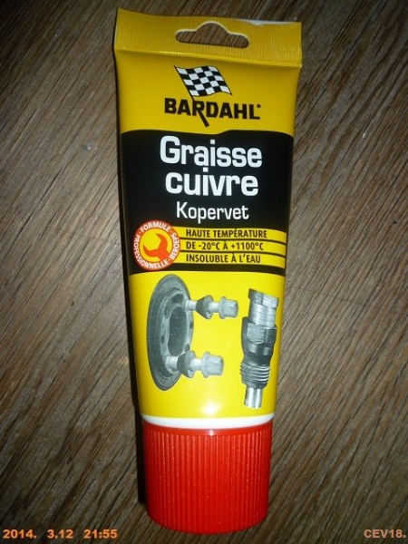

On peut y mettre un filet de graisse au cuivre (elle ne brûle pas) sur le filetage pour faciliter le prochain démontage. :wink:

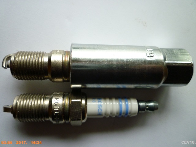

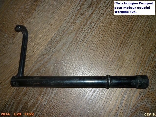

Pour l'outillage :
Douille longue de 16 mm.

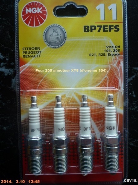

Re: [XR] Quelle bougies d'allumage choisir ?
Utilise le moteur de recherche NGK: https://www.ngkntk.com/fr/recherche-pro ... _BENZINER/ et prends celles indiquées. L'écartement réglé en usine conviendra sans doute mais il vaut mieux le régler comme recommandé sur la RTA pour ne pas fatiguer la bobine prématurément. Cette valeur RTA tient compte de la capacité de la bobine d'origine à fournir de la tension.
:+1: Concernant les bougies NGK.
:!: Référence pour moteur XY8, d'origine 104.
Pour les autres moteurs, les références sont différentes.
Lien du catalogue NGK, plus haut, sur le message de donpipo. :bien:
