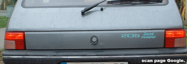

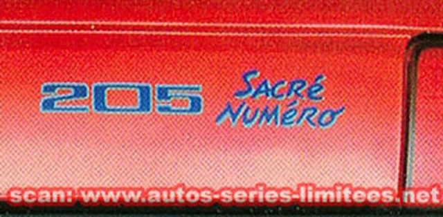

La jupe sport c'est uniquement sur le millésime 96.
Sur ceux de 94 et 95 c'est une jupe avant classique peinte ton carrosserie :
Logo ailes avant millésimes 94 & 95.
Logo hayon millésimes 94 & 95.
Logo Sacré hayon du millésime 96.

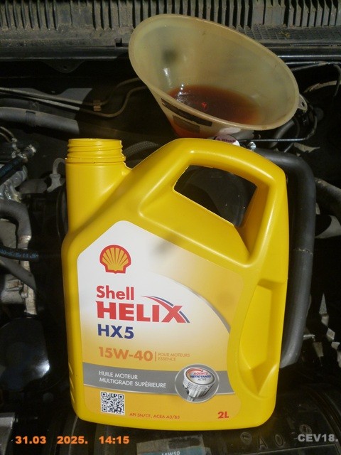

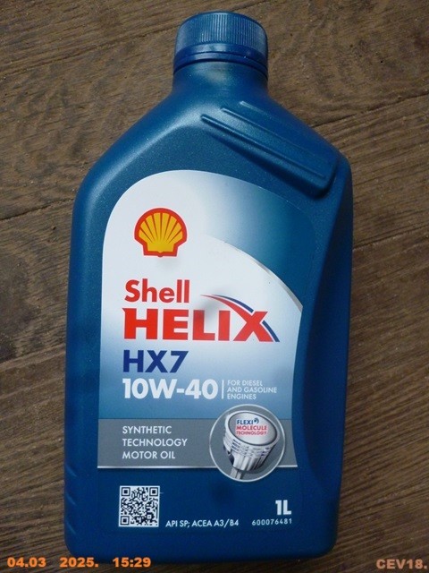

C'est celle-là qu'on t'a mise dans ta Sacré Numéro ?
C'est une huile semi synthétique, qui convient parfaitement à ta monture.
Pas d'inquiétude donc. :wink:
API et une norme américaine.
ACEA est une norme européenne.
L'huile minérale est produite à partir du pétrole: grades 15W40-15W50-20W50 etc,
L'huile synthétique est fabriquée chimiquement : grades 0W30-5W30-5W40 etc,
La semi synthétique 10W40 étant un mixage des 2 huiles, dont on ne connait pas le pourcentage exact toutefois.
L'huile minérale se dégrade plus vite que la semi synthétique et synthétique. Nécessitant une vidange plus rapprochée : 5000 km au lieu de 7500-10000 km .
Dans la mienne, j'y mets de la minérale 15W40-15W50 et parfois 20W50, parce qu'elle est très kilométrée et que cela lui convient bien.
J'y ai également mis de la semi synthétique 10W40 plusieurs fois.
