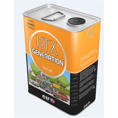

D'ailleurs c'est ce type d'huile que je mets dans la mienne :
La seule huile qui ne convient pas à ce type de moteur est la 100% synthétique , car ses additifs font durcir les joints nécessitant donc des appoints plus fréquents.
Au reste, ce moteur étant incontinent de naissance, inutile d'en rajouter.

Bonjour !
Au début du topic, tu parles d'huile pour véhicule de collection.
Effectivement, cela existe.
C'est un produit plutôt, onéreux, qui n'est pas vraiment adéquat pour nos 205 toutefois :

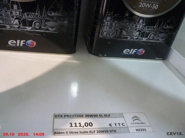

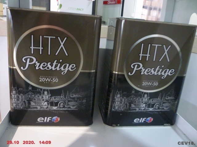

Fourchette : 50-80 euros le bidon de 5 L.
Et pour les années cinquante :
Coût en concession Citroën en Octobre 2020.
Bon week-end.
