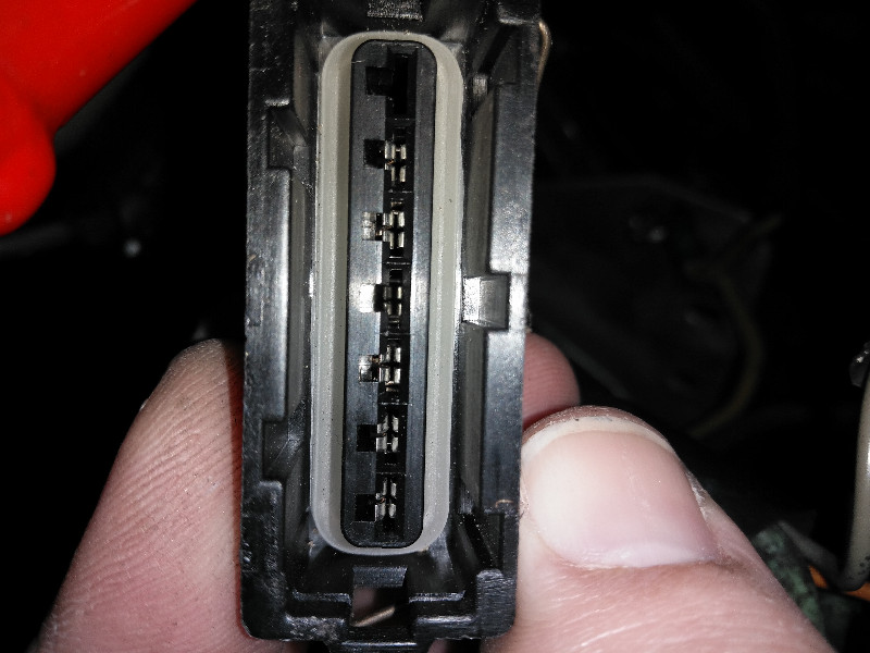

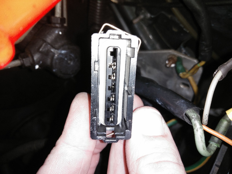

Donc les mesures, je n'ai pas eu le temps d'en faire beaucoup (et pour cause), je prends la masse entre la prise du module et le châssis ca bip, donc bonne continuité, je mets le contact pour prendre le +12V sur la borne 4 et la!
Ba alors?? elle est ou la cosse de la borne 4? :shock:
Et bien elle était tout au fond de la prise :mrgreen:
Je remets la cosse dans la prise et ca démarre au quart de tour!!
Conclusion (a vérifier dans le temps) le module déconnait (démarrage aléatoires et en poussant ça démarrait niquel, déjà eu le cas sur la GL), je change le module et en le rebranchant la cosse s'en va, donc plus de 12V, plus de démarrage.
A voir si c'était bien le module qui était en cause.
En tout cas, un grand merci a toi Donpipo et aussi a dethomaso pour son super site
Ci joint des photos des modules.
