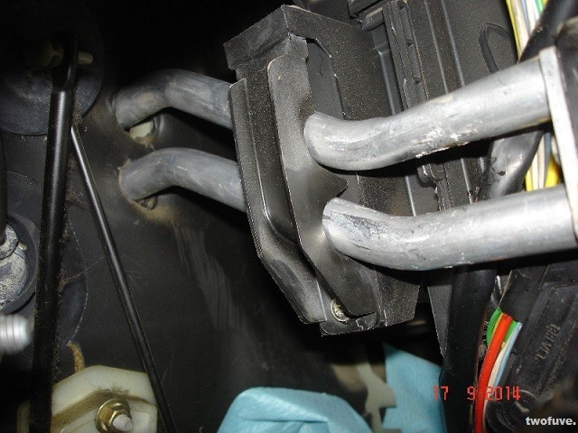

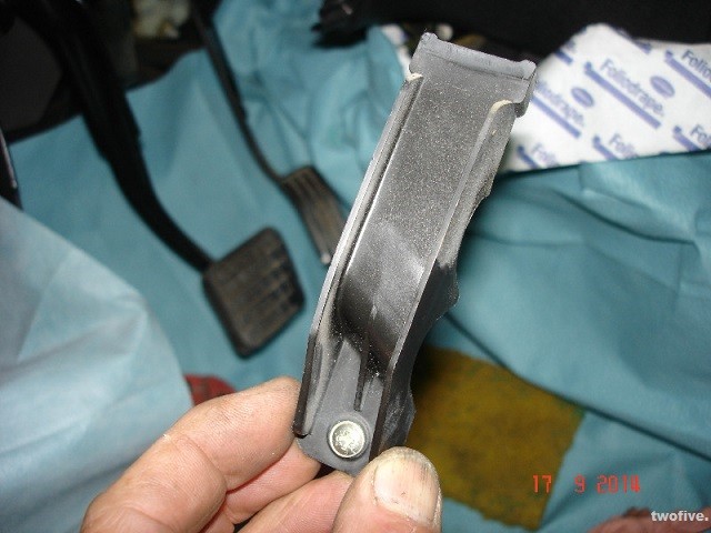

Cette pièce sert juste à maintenir l'ensemble en place.

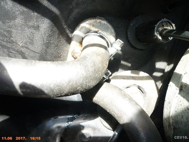

Je l'ai rentré en le prenant à la dremelle au final.
Maintenant j'ai un suintement au niveau de la connexion de cette durite, à celle du radiateur de chauffage.. J'imagine qu'il faut la changer, soit, mais impossible de trouver une référence, le diamètre etc, des idées ?
J'ai du l'abîmer en la sortant, elle était tellement coincée par la crasse, le calcaire etc
205 SR de 1986 - 45.000kms

Met un bon collier car celui ma l'air pas top.
Regarde sur le forum, y a un lien avec des vu détaillé
205 Roland Garros - 200000kms
Re: Radiateur de chauffage 205 SR 86
Petite fuite également, sur la mienne, lors du remplacement de l'aérotherme :
Après un resserrage du collier, ce fut réglé.

J'ai serré au plus possible mais ça suinte légèrement. Je vais essayé avec un colier plus large en le décalant un peu, ou en en mettant un deuxième, ça se tente ?

Je ne vais pas m'en sortir, la durite a cédé.
Impossible à retirer en plus de ça de l'autre côté puisque il y a un collier de serrage SANS VIS... Je vais devoir y aller à la dremelle..
Si je trouve le bon diamètre, n'importe quelle durite fera l'affaire tant qu'elle est faite pour du chaud et de la même taille ?

Tu as essayer de tiré dessus pour voir s'il y avait du mou ?
Sinon, oui, va dans un magasin de pièces détachées auto et demande de la durite tressée.
Va avec un bout pour qu'il mesure le diamètre

Ouai.. Deuxième fuite un vendredi soir quand tout rouvre Lundi.. Pas facile quand c'est un daily la petite.
Impossible, c'est comme si il était serti, je vais le prendre à la dremelle doucement ça va bien finir par sortir.
Ça rend fou de se dire que ça tient qu'à ça avant d'être réparé cette histoire.

SlyMonha a écrit : jeu. 15 juin 2023 12:12 Je l'ai rentré en le prenant à la dremelle au final.
Le Club 205 a fait la refabrication des durites pour les moteurs X
Couleur: Bleu d'arabie (P0LA)
205 Multi de 1992 - 175000kms
205 Junior de 1992 - 95000kms
Description: 1 ere main
Effectivement ! :bien:
On en parle ici :
planetesujet-t68757.html
et là:
planetesujet-t72536.html

J'en ai adapté une achetée au mètre au final, c'était urgent. Ça appuie un peu sur l'admission d'air ( je crois.. Le conduit alu en accordéon ) mais ça a l'air de faire le taf.
