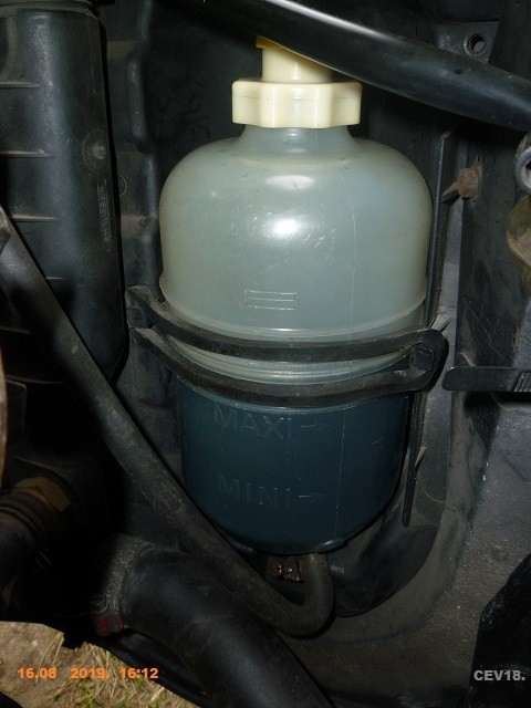

Position du vase d'expansion durant la purge du circuit , bouchon ouvert.
Vis de purge du circuit LDR.
Ouvrir les vis et les refermer dès que le LDR sort en jet continu sans bulle.
En suite, démarrer le moteur en donnant des accélérations franches pour faciliter la phase de dégazage, jusqu'au déclenchement du motoventilateur.
Après son déclenchement, laisser tourner le moteur au ralenti quelques minutes puis le stopper.
Si le témoin STOP se déclenche stopper immédiatement le moteur et en rechercher la cause.

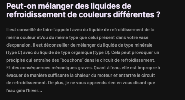

Effectivement, toujours mettre du LDR de même type et coloris.
il existe 2 types qui ne sont pas compatibles entre eux :
1) Minéral.
2) Organique.
Bon courage.
Concernant le démontage des éléments bas du tableau de bord , et la visserie récalcitrante, où en es-tu ?
Arrivée à cette étape, on peut passer à la déconnexion de la tuyauterie du compartiment moteur, puis du côté habitacle, pour la dépose du radiateur de chauffage :
1) Minéral.
2) Organique.
Bon courage.

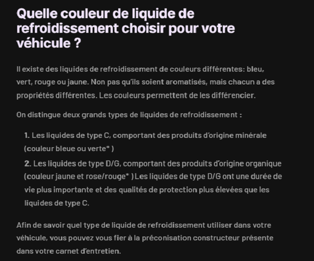

On les reconnait en premier lieu grâce à leur couleur :
1) Le LDR d'origine minérale est bleu ou vert.
2) Celui d'origine organique est jaune, rose ou rouge.

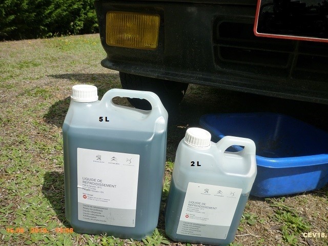

Celui vendu en concession PSA est bleuté :
LDR Peugeot-Citroën.

Donc je change le radiateur de chauffage, purge mais pas vidange, et je remets du LDR, on se fiche de la marque tant qu'il est jaune comme celui dans le circuit.
Au top, c'est mieux de l'acheter en concession du coup ?
Et question débile mais : comment je mets en signature la petite voiture avec le kilométrage ?
Re: Radiateur de chauffage 205 SR 86
De rien, avec plaisir !
On peut l'acheter en grandes surfaces, centre auto ou sites web.
En concession, il est un peu plus cher, mais on est sur de tomber sur le bon, quand on est indécis.

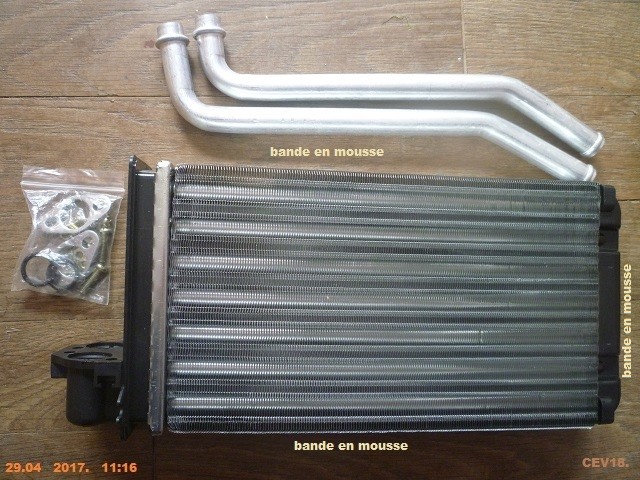

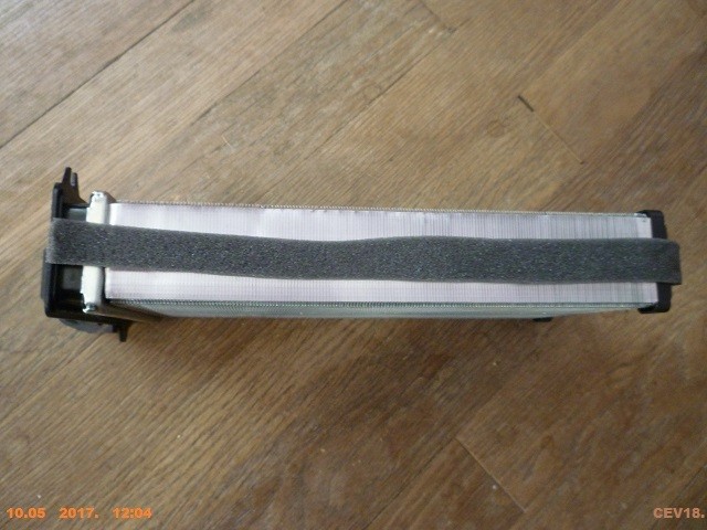

Bonjour, je viens de recevoir la pièce, il y avait cette mousse dedans, à quoi sert elle ?
Le bandeau en mousse fait le tour de l'aérotherme sauf sur la partie ou est fixée la tuyauterie :

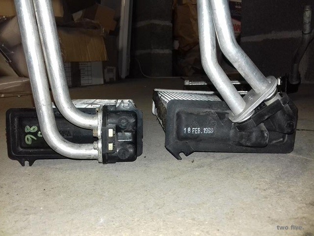

OK merci ! J'ai réussi à le changer, c'était un enfer sincèrement. Je n'ai juste pas réussi à remettre la pâte en plastique qui écarte les deux durites, c'est grave?... Ça ne passe pas avec les nouvelles..

Je veux dire est ce que c'est grave si ça se touche comme ça ? Je ne peux pas faire autrement, pourtant tout correspond. Je l'ai remonté comme ça et fait la purge, tout fonctionne correctement ceci dit. Mais je ne sais pas à quoi servait la bride en plastique.

Pas grave vu que c'est du chaud qui circule.
