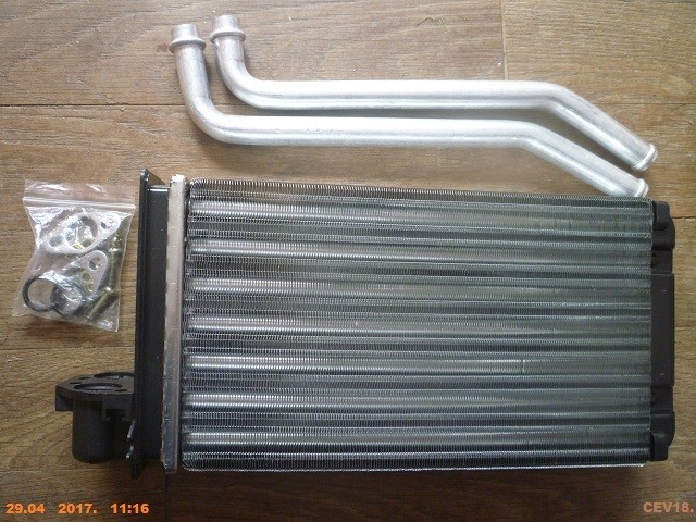

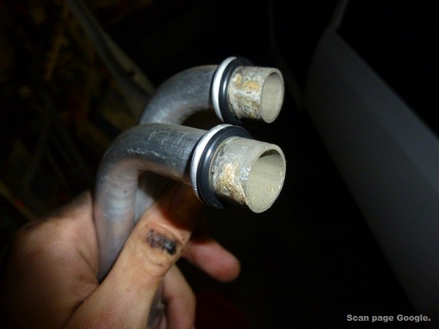

Re: Radiateur de chauffage
maxdata63 a écrit : dim. 10 avr. 2022 19:36 Tu as juste à démonter la partie sous la casquette de compteur , c'est très facile à faire.
Le radiateur de la marque N.R.F. était pas cher de souvenirs et de bonne qualité
Effectivement le NRF fait bien son job. :bien:
Il est fourni avec la tuyauterie, les joints toriques et la quincaillerie de fixation.

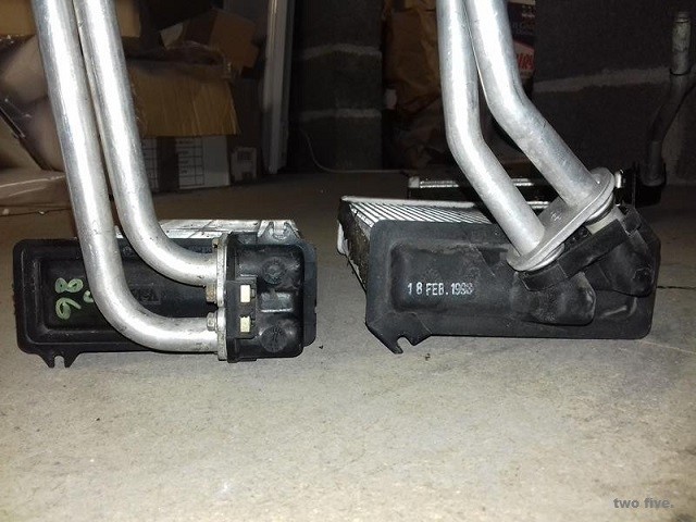

Selon la phase, les millésimes et fabricants d'aérotherme, il existe 2 types de tuyauterie.
Les 2 types s'adaptent bien toutefois : :wink:
Le joint torique est NFP en concession (Ne Fourni Plus).

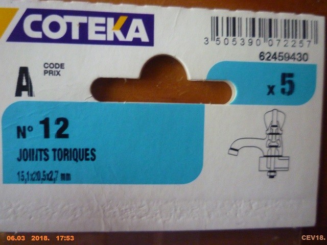

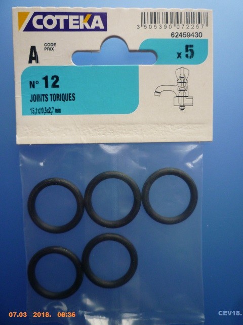

Joints toriques du radiateur de chauffage.
Il se remplace par le joint torique standard n° 12 qu'on trouve au rayon plomberie des magasins de bricolage.
Joint torique standard n°12 équivalent à celui d'origine qui est NFP en concession.
Edité : Suppression d'un fichier (mauvaise référence).
Dernière modification par CEV le mer. 13 avr. 2022 11:55, modifié 1 fois.

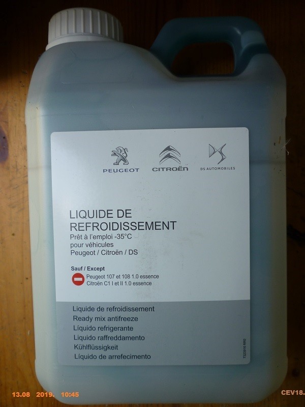

maxdata63 a écrit : mar. 12 avr. 2022 12:32 Du bleu PSA acheté en concession , ou chez un revendeur qui a la même norme que le constructeur.
Idem quant à moi : :wink:
Liquide de refroidissement PSA.
Il existe 2 types de LDR. :
1) Minérale.
2) Organique.
Comme il ne sont pas miscibles entre eux, il est préconisé d'effectuer les appoints avec le même type entre 2 vidanges.
