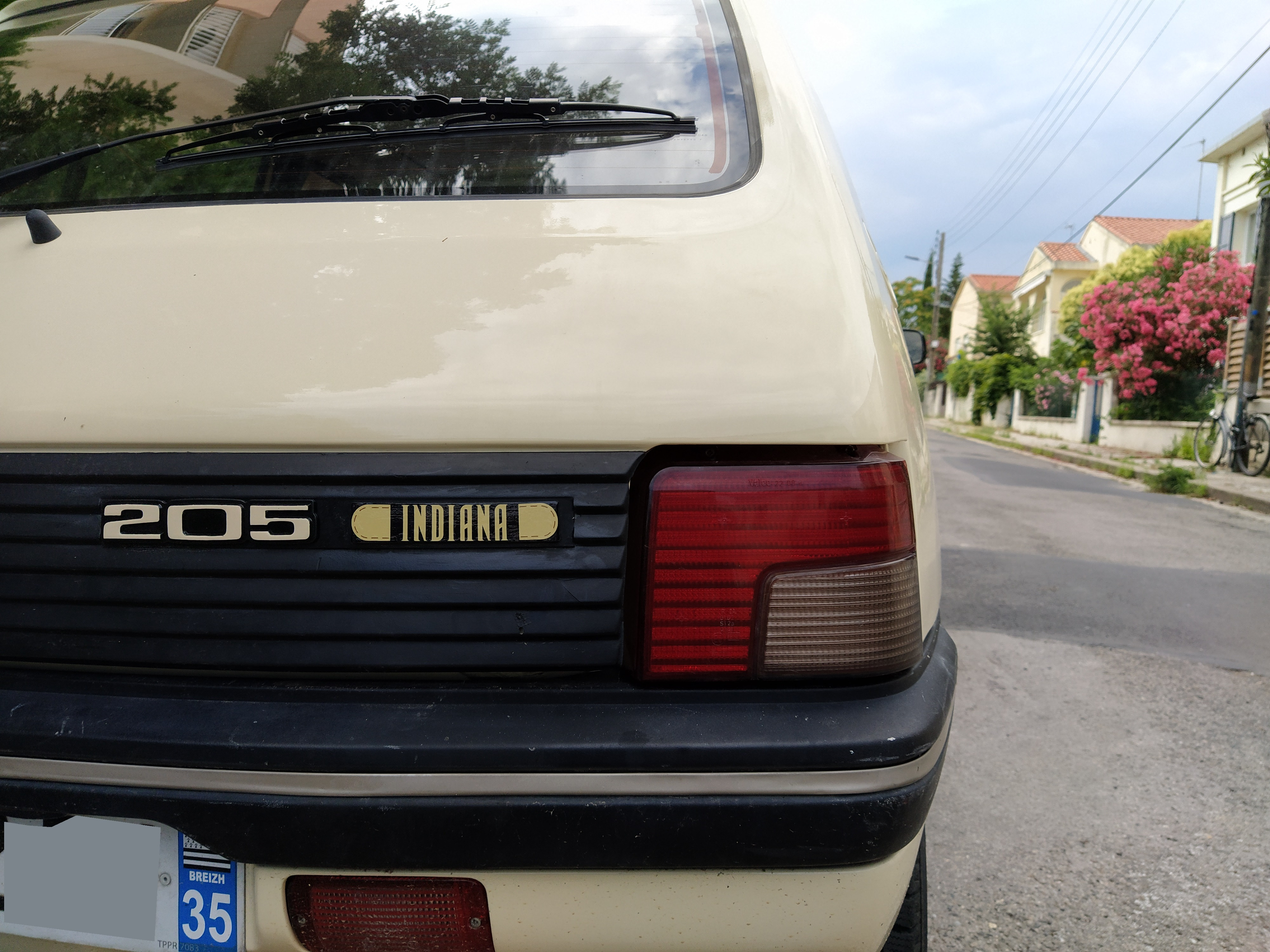

En attendant je me suis occupé de quelques détails déco :

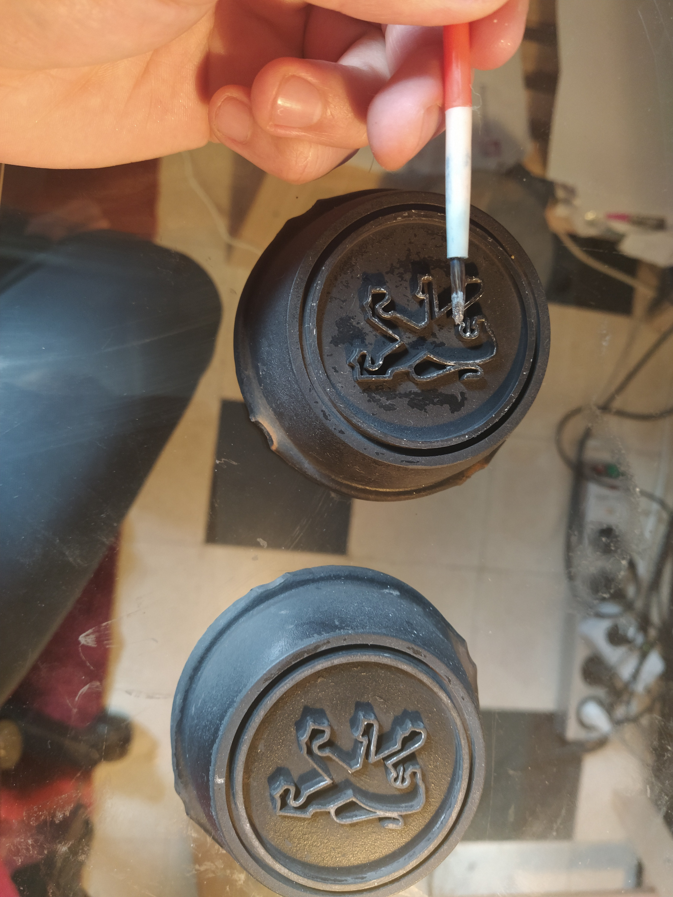

Le lions des cabochons, le lion de calandre. J'ai peint avec de la peinture métallisée en bombe et appliquée au pinceau, normalement ils sont chromés, mais le lion de calandre est pas donné (30€!) alors je trouve que ça ira bien pour l'instant, surtout que ca fait propre :bien: il sera simple à changer dans le futur 8)

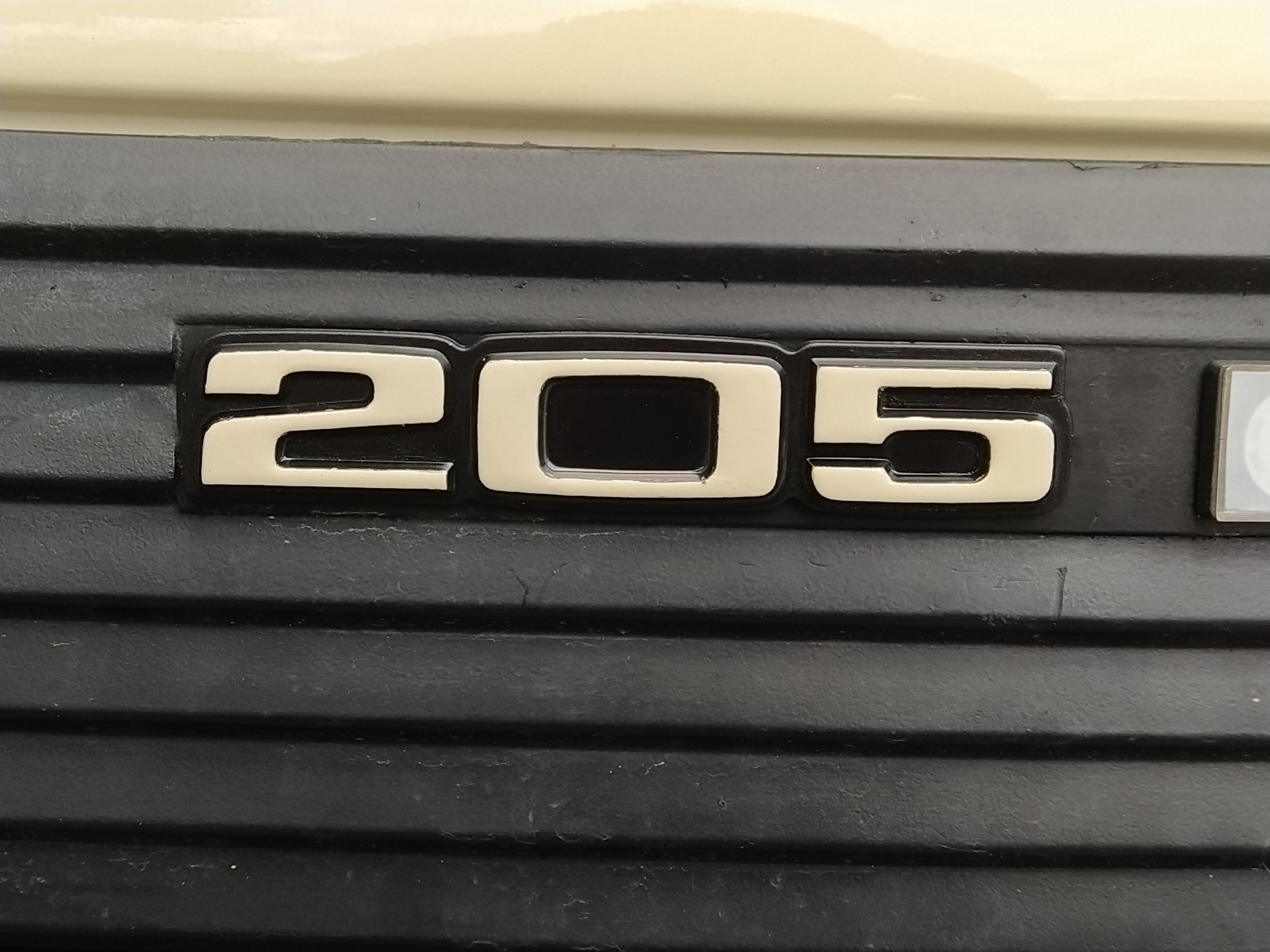

J'ai aussi refait le PEUGEOT 205 du hayon qui est normalement de la couleur de la carosserie (donc pas possible de trouve ren neuf).
Pareil c'est pas parfait, mais ça fait propre

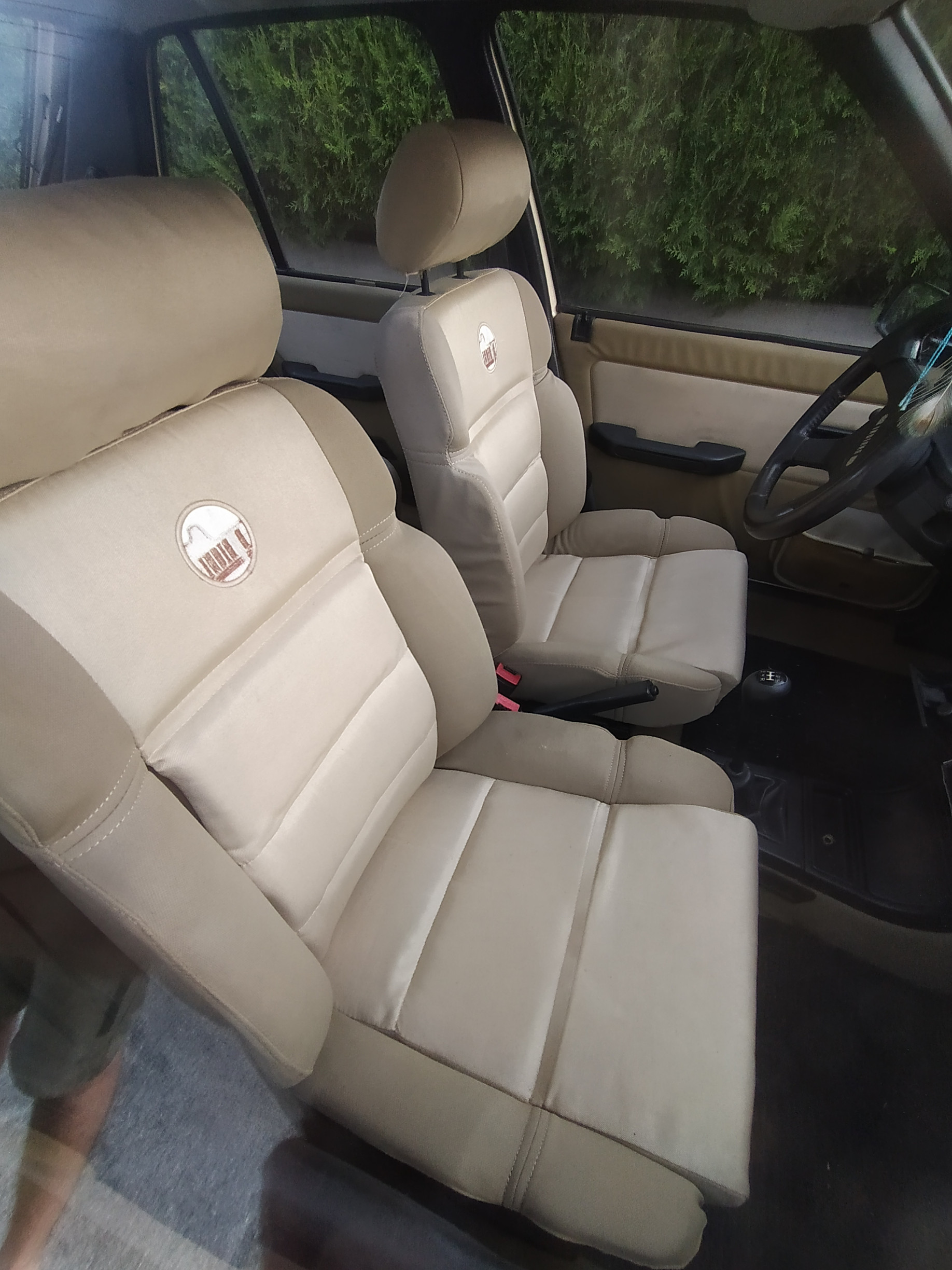

En attendant je continue la remise en état en nettoyant les sièges.
Je l'avais déjà fait il y à 6 ans quand j'ai acheté la voiture, mais ils commençaient à être sale et ça se voir vite sur une voiture beige :lol:
D'ailleurs en effet ils étaient vraiment sales !

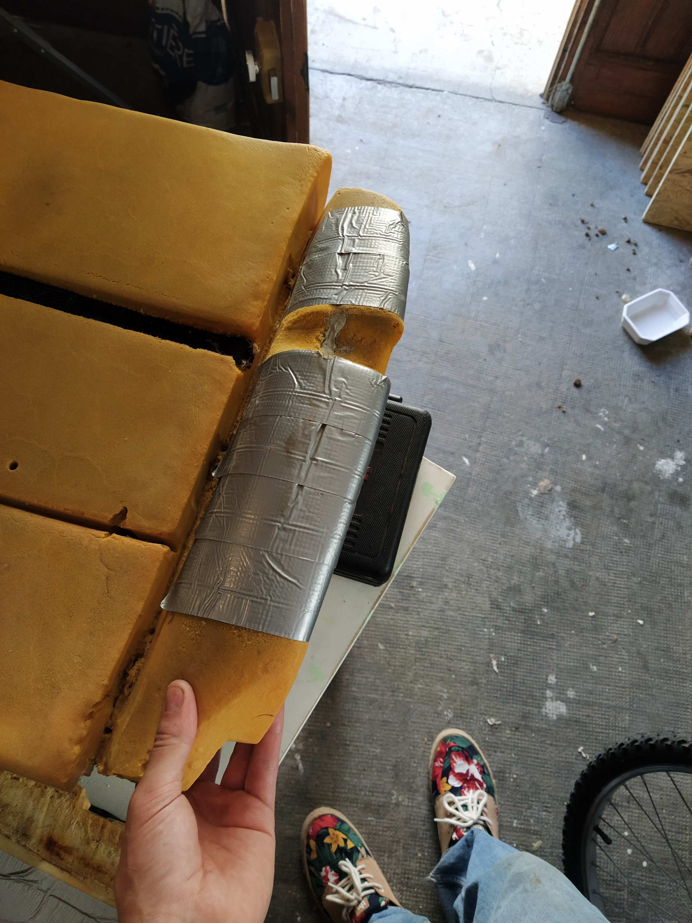

J'en ai profité pour remplacer les anciens bourrelets complétement HS bar des en meilleur état (avec 4 assises en faire 2 biens quoi ^^ les refabrications sont assez chères (compter 130€ la paire) et plus rigides apparemment
Et voilà des beaux sièges comme neufs
Je vais acheter des draps et les faire des sortes de housses sur les sièges pour que ça ne se resalisse pas trop vite :bien:

Impeccable, ça leur a fait du bien le lavage !
Tu veux pas t'amuser à refaire les logos Indiana au feutre :mrgreen: ?
C'est un coup à faire de la merde, j'avoue, mais c'est dommage que ça s'use comme ça la borderie du logo Indiana !

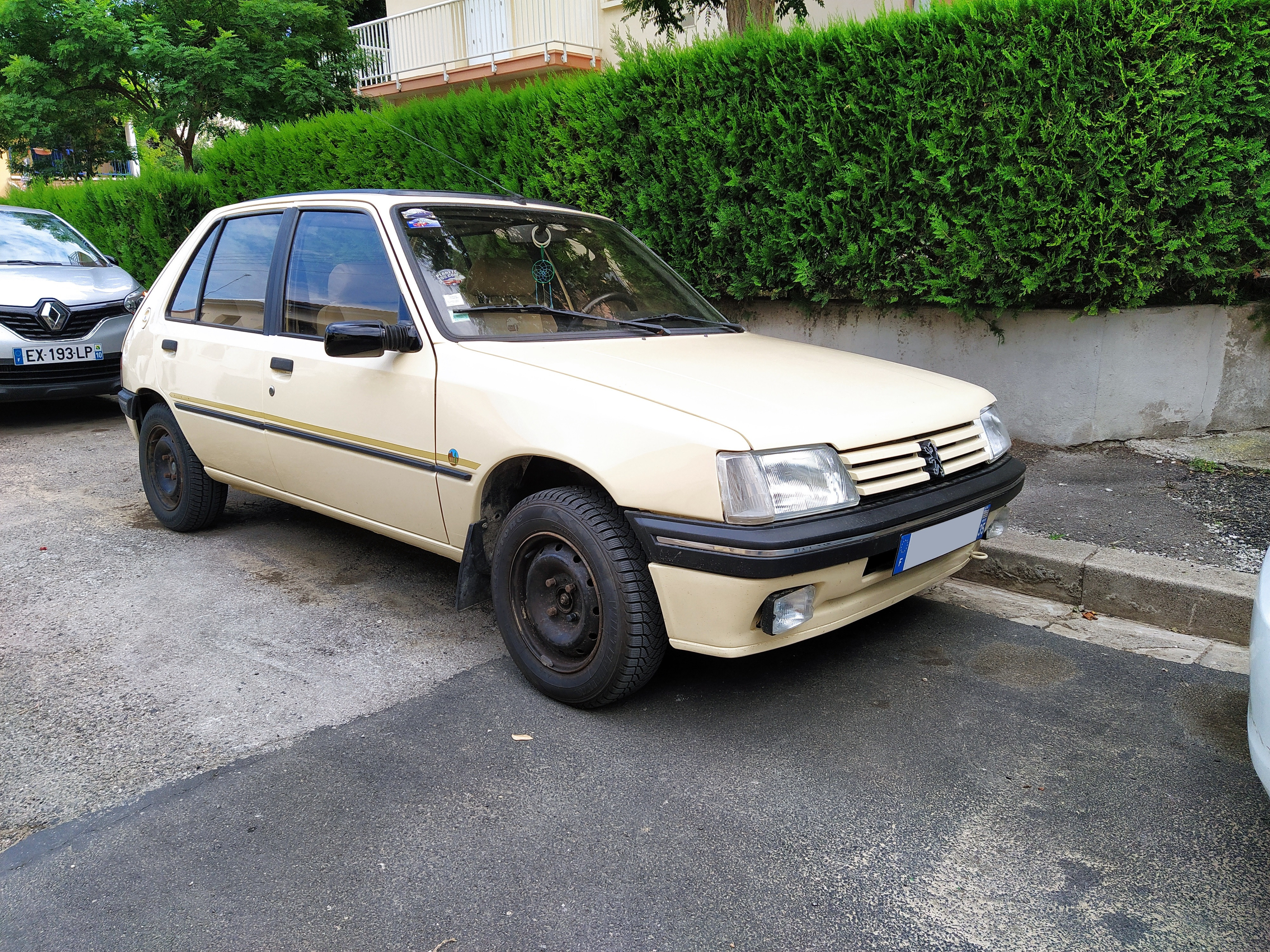

Bon en attendant, j'ai reçu mes stickers !!!!!! :D
Enfin :rirejaune:
Pour l'histoire je suis passé chercher un colissimo au bureau de poste ce matin et ils me font ah bah on en à un 2e, ça fait 2 semaines qu'il est là et patati et patata (j'étais passé y'a deux semaines voir s'ils l'avaient, mais rien, ils ont du le recevoir entre temps et bien sure je n'ai pas été prévenu :shock: Au moins je les ai récupéré avant qu'ils les retournent à l’expéditeur :bien:
Aprés j'ai un poil l'impression que les autocollants tirent vers le vert :oops: (surtout une vois posés sur la voiture vous allez voir).
Mais c'est plus par rapport à mon souvenir (et mes anciens autocollants étaient peut-être un peu délavés avec le temps :gene: )
A noter que sur la photo l'autocollant du coffre est enlevé :mrgreen:
C'est bien le kit 5 portes, pourtant il y à les autocollants de custode :grenouille:
Une idée s'ils vont quelque-part quand-même ? Sinon ils iront sur ma remorque. Elle est déjà de la couleur beige tropic, je l'avais trouvé comme ça sur leboncoin :mrgreen: mais je vais la repeindre avant, ce sera drôle d'avoir la remorque Indiana :lol:
Bref la pose des autocollants
Waouh, ça rend trop bien, ça change tellement la voiture !!!!!!!!!!!!!!!!!!!!!! :love: :love: :love: :love: :love: :love: :love: :love:
Alors ca avance bien tout ça.
Il ne manque plus que les jantes et on sera bon pour la partie esthétique de la voiture :bien:

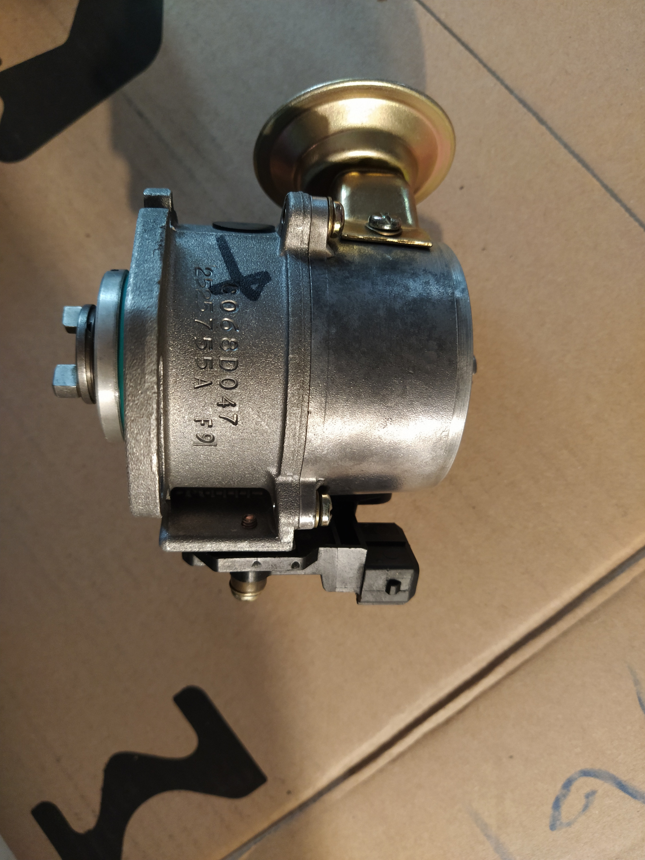

J'avais l'axe de mon allumeur qui s'était cassé :gene: :shock:
Genre le truc qui n'arrive jamais :gene:
Malheureusement le garagiste qui m'a dépanné m'a mis un allumeur à la rache :roll:
j'ai vérifié la référence (MAGNETI MARELLI SE107A C040 D028 ça correspond à un TU9) et en plus il pissait l'huile et en plus la capsule de dépression était percée. :pascontent:
Et il m'a fait payer 90€ pour ça :faché2:
Bref, heureusement j'avais un allumeur de TU3F2 d'avance dans un coin, je l'ai donc envoyé en réfection chez élécancétres (super service d'ailleurs, vraiment compétents et rapide) :bien: qui ont pu me le remettre à neuf !
Petit montage et réglage à la lampe stroboscopique : 8° d'avance et c'est reparti !!!
C'est même super bien reparti (elle à bien plus de pèche maintenant qu'avec l'allumeur de TU9 :gene: )
Notez comme c'est propre, dommage que l'allumeur ne soit pas pus vivible sous le moteur.
Pour finir (maintenant que tout est nickel), je vais recontacter le garagiste.
Je pense qu'il n'a pas respecté son obligation de résultat entre le fait que sa pièce était défectueuse (fuite d'huile et capsule percée) et que tout ce qu'il a fait a été fait pour rien puisque j'ai du changer la pièce qu'il m'a vendue (50€ quand-même su la facture :shock: ) n'était pas adaptée à mon moteur...

Clairement essaie de te faire rembourser la pièce, la M.O. tu ne pourras pas, mais au moins la pièce :oops:
Sinon "élécancétres" ont l'air de faire du super bon boulot, faut que je me note ça quelque part pour la réfection de l'allumeur de ma XS :langue3:

Bonne nouvelle, je me suis fait remboursé la pièce j'ai pas demandé pour la M. O. car ça m'avait bien dépanné quand-même cet allumeur le temps d'en avoir un nickel :bien:
En tout cas maintenant ça tourne comme une horloge, à voir avec la consommation après :D (j'avais fait 7l/100kms à 110 mais en pneus hivers :gene: ).

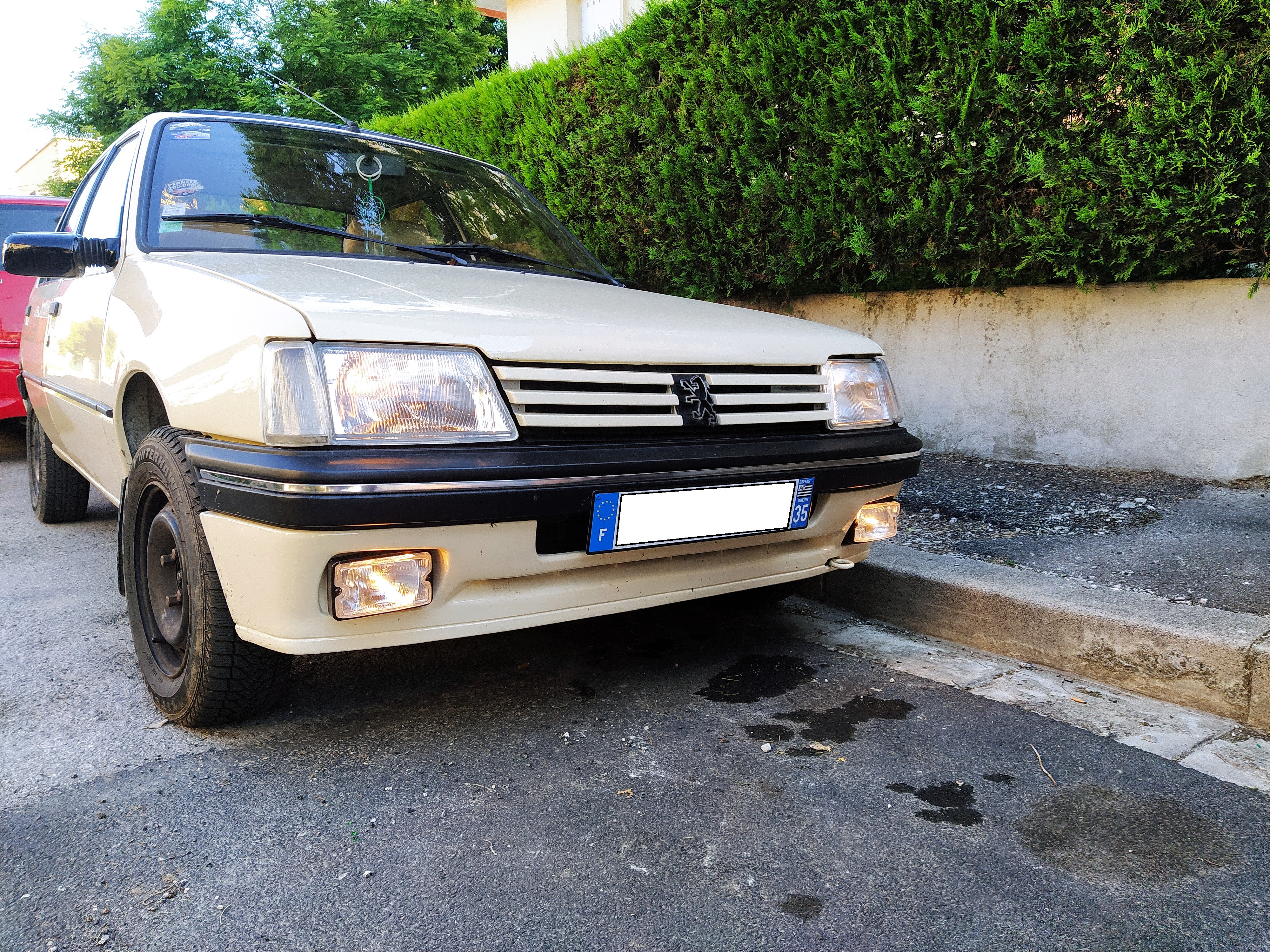

J'ai juste une fuite dans cette zone :shock: ça coule partout sur la boite de vitesse. Mais ça date d'avant le changement de l'allumeur et je me demande si c'est pas la pompe à essence, j'ai remplacé le joint papier par de la pâte, on verra.
Si vous avez une autre idée d'où ça pourrait venir...

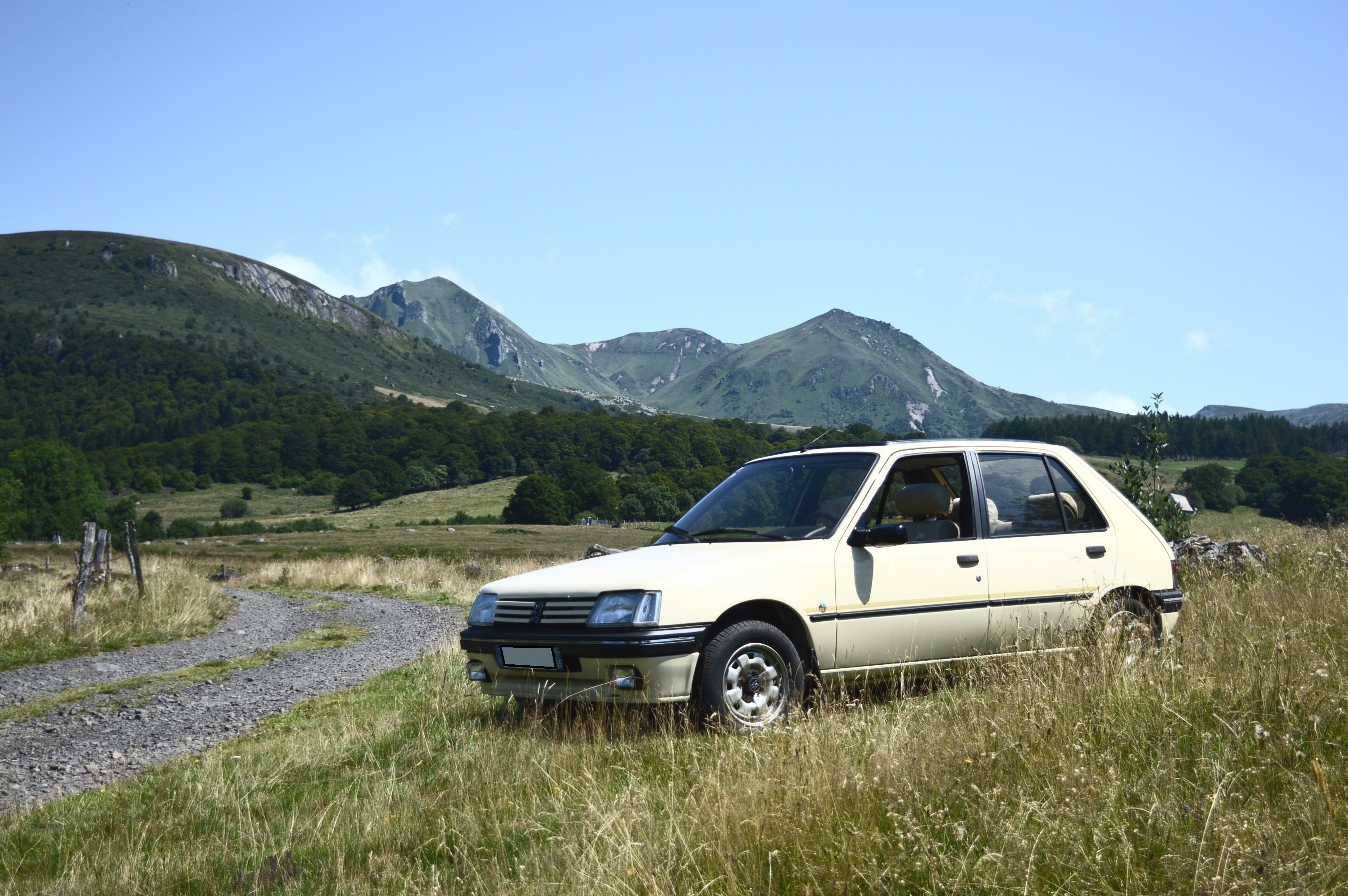

Sinon petit shooting photo dans les montagnes...
